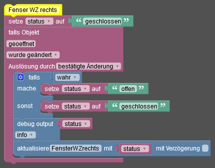

      Hallo Leute,
      ich wollte mir eigentlich nur ein einfaches script schreiben, um den Status meiner Fenster in meiner Visu nicht mehr als true/false sondern als offen/geschlossen darzustellen.
      Ich habe bestimmt wieder einen typischen Anfängerfehler eingebaut, aber meine Variable wird bei geschlossenem Fenster trotzdem auf offen gesetzt. (Deswegen der debug output, um es zu überprüfen)
      Macht es denn Sinn für jedes Fenster einen eigenen Trigger anzulegen oder wäre das zu Ressourcen-schluckend?
      Vielen Dank schonmal.
      Gruß Martin

              ticaki Developer @Mariatschi0815 last edited by ticaki
              @mariatschi0815 sagte in bool zu string:
              Du prüfst nicht ob der Fensterstatus wahr ist sonder ob wahr wahr ist 🙂 nimm das unter Trigger wo object ID drauf steht(mit dem kleinen Pfeil links), wähle darin wert aus und tausche es mit dem "wahr"
                Homoran Global Moderator Administrators @ticaki last edited by Homoran
                @ticaki sagte in bool zu string:
                nimm das wo object ID drauf steht, wähle darin wert aus und tausche es mit dem "wahr"
                oder tausche das wahr gegen den kleinen Block aus dem Bereich Trigger mit dem Pulldown, der initial auf ObjectID steht und stelle den auf Wert

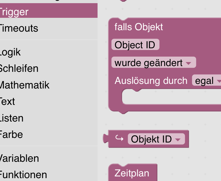

                  ticaki Developer @Homoran last edited by ticaki
                  Den hab ich gemeint 🙂
                  ist Object ID

                      Mariatschi0815 @crunchip last edited by
                      @crunchip Entschuldige, ich dachte das wäre nicht so wichtig.
                      Und an den Rest, besten Dank! Das war des Rätsels Lösung.

                          Mariatschi0815 @Homoran last edited by
                          @homoran Hab ich so getan. Das hatte ich zumindest noch im Hinterkopf. Habe mich nur schon sehr lange nicht mehr mit blockly beschäftigt.

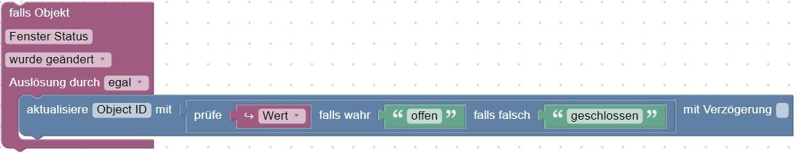

                              paul53 @Mariatschi0815 last edited by
                              @mariatschi0815 sagte: Das war des Rätsels Lösung.
                              Einfacher:
                              M Homoran 2 Replies Last reply Reply Quote 0
                                Mariatschi0815 @paul53 last edited by
                                @paul53 Wie gewohnt. 😁 Ich danke dir.
                                  @paul53 ich nehme jetzt mal an, dass ein prüfe Block noch ein mg RAM sparsamer ist als ein falls/sonst Block?
                                    paul53 @Homoran last edited by paul53
                                    @homoran sagte: prüfe Block noch ein mg RAM sparsamer ist als ein falls/sonst Block?
                                    Wahrscheinlich nicht, aber das Blockly ist übersichtlicher und die Variable entfällt.
