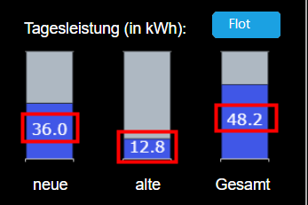

                    und prompt ist der Fehler wieder da:
                    Bei den Objekten steht:
                    und in VIS wird es nicht aktualisiert !

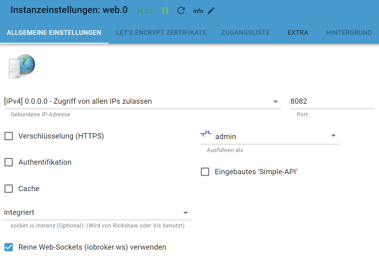

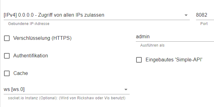

                                        • Ro75
                                          Ro75 last edited by
                                          Guten Abend,

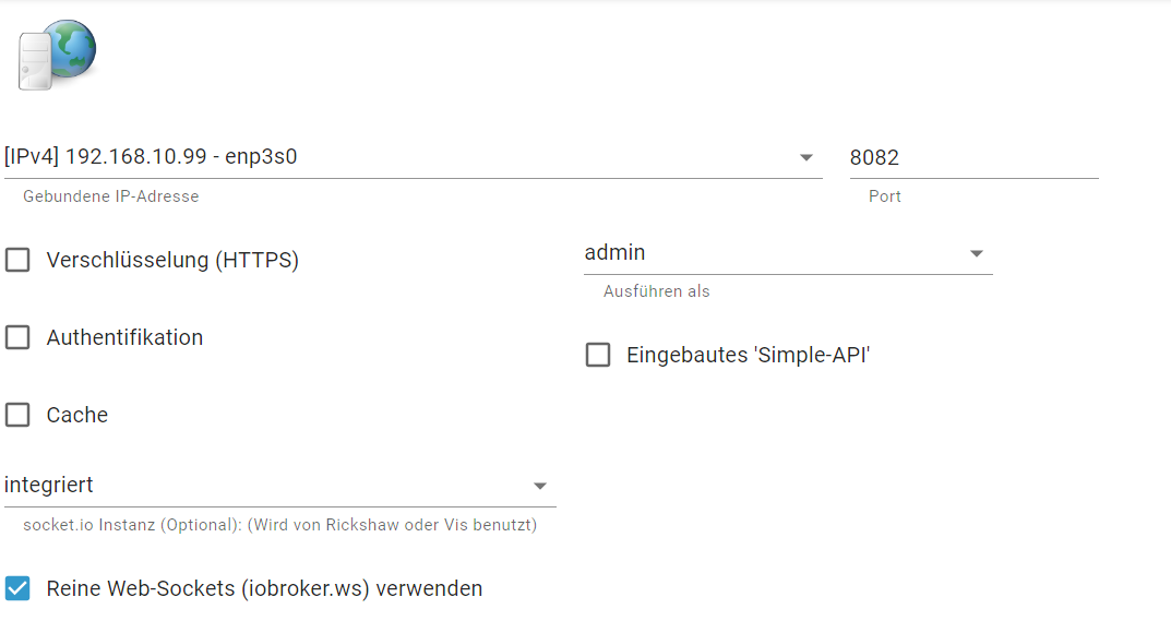

                                          ich lese hier seit mehreren Tagen still mit. Bei mir treten allerdings keine Probleme auf. Die Daten werden in der VIS ganz normal aktualisiert. Ich verwende Standard-Widgets, aber auch MaterialDesign, Inventwo.
                                          Meine Umgebung:
                                          • js-controller: 4.0.24
                                          • admin: 6.8.0
                                          • socket.io: 6.5.5
                                          • Web Socket: 2.5.5
                                          • Web-Server: 6.1.2

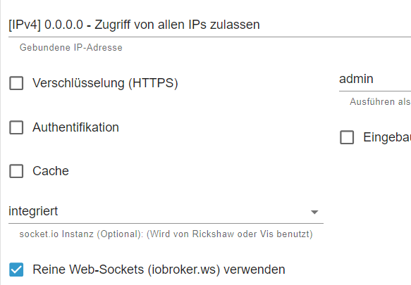

                                          und die Einstellungen im Web-Server:
                                          Ro75.
