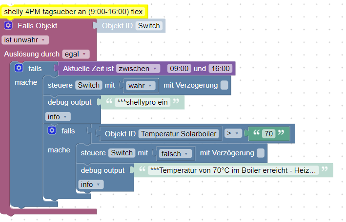

    • crepp1967
      crepp1967 @Homoran last edited by

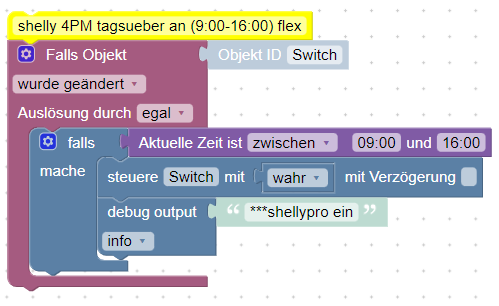

      Ich denke unwahr heisst "false" also der Schalter ist aus, oder hab ich das falsch verstanden?
      Ich schalte ihn nur ein wenn er aus ist.
      Hab ich mir zumindest so gedacht...
        Ahnungsbefreit @Homoran last edited by
        @homoran said in Frage zu Script (welches nicht läuft):
        nee 1000 ein und 1600 aus
        meinte ich doch, siehe Script
          Ahnungsbefreit @crepp1967 last edited by
          @crepp1967 said in Frage zu Script (welches nicht läuft):
          (wenn PV Strom verfügbar)
          Das wäre eine weitere Bedingung, die ist noch nicht im Script berücksichtigt.
            Homoran Global Moderator Administrators @crepp1967 last edited by
            @crepp1967 sagte in Frage zu Script (welches nicht läuft):
            der triggert aber nur wenn er von wahr auf falsch schaltet. ist er bereits auf falsch passiert auch nichts
              ja das ist natürlich die Ursache dass nix passiert.
              "wurde geändert" kann ich also nehmen auch wenn nicts passiert?

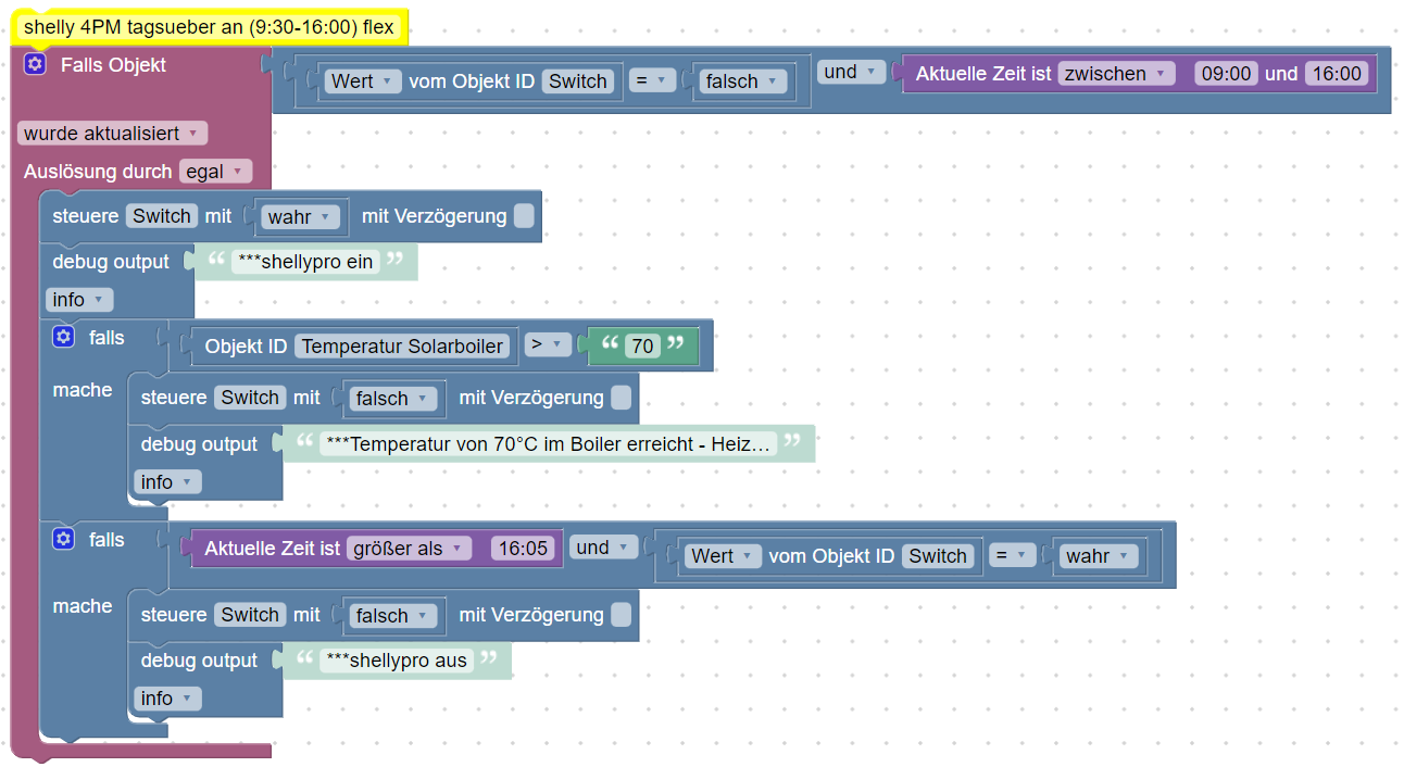

                • crepp1967
                  Ok,
                  Ich denke ich gehe noch einen Schritt zurück und habe jetzt auf "wurde geändert" gestellt.
                  Ausserdem habe ich die Temperaturabfrage rausgenommen - damit überhaupt erst mal eingeschaltet wird:
                  passiert allerdings nicht... 🤔

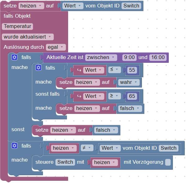

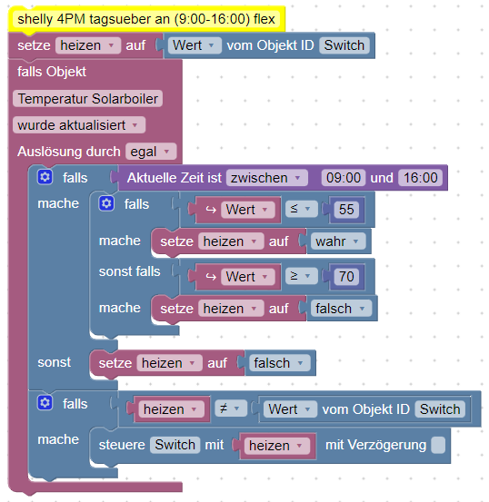

                    paul53 @crepp1967 last edited by paul53
                    @crepp1967 sagte: in Abhängkeit von der Boilertemperatur
                    Dann muss die Temperatur als Trigger dienen.
                    Anmerkung: Oberhalb von 65 °C gibt es ein Verkalkungsproblem, unterhalb von 55 °C ein Legionellenproblem.

                      • crepp1967
                        Ok, ich werde das Script von @paul53 nachbauen und berichten.
                        "heizen" ist eine Variable?
                          eine selbst zu erstellende, ja!
                          crepp1967 1 Reply Last reply Reply Quote 0

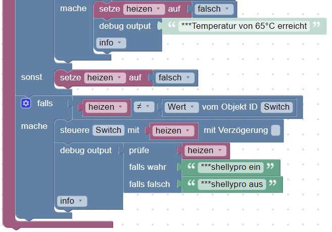

                          • crepp1967
                            Hab jetzt das script nachgebaut (inkl. Variable) - er zuckt nicht.
                            fehlt noch irgendetwas?
                              @crepp1967 sagte: fehlt noch irgendetwas?
                              Ja, ein "sonst" bei der Uhrzeitprüfung.

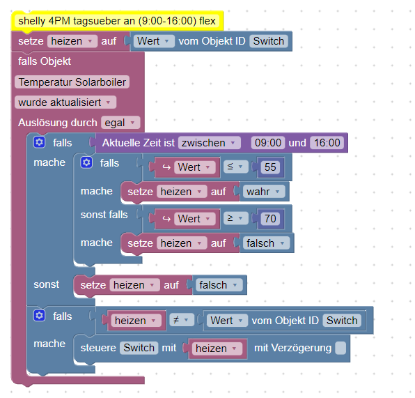

                              • crepp1967
                                crepp1967 @paul53 last edited by

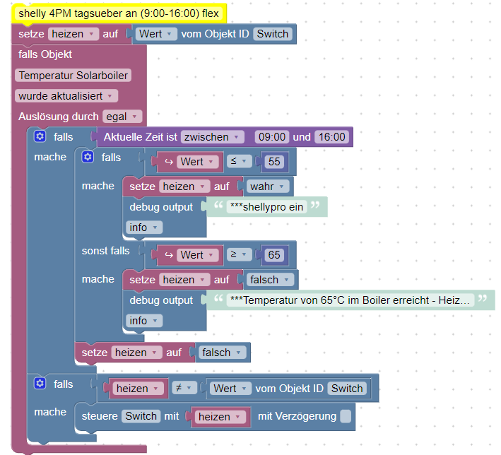

                                Habs jetzt aktualisiert:
                                Leider keine Verbesserung.
                                  @crepp1967 sagte: Leider keine Verbesserung.
                                  Ist die Temperatur unter 55°C und wird der Temperatur-Datenpunkt auch aktualisiert (s. Zeitstempel)?
                                  Prüfung:
                                  • crepp1967
                                    Nein die Temp. ist bei 67° - habe aber den Trigger auf 50-70° geändert.
                                      @crepp1967 sagte: Nein die Temp. ist bei 67°
                                      Das ist innerhalb der Hysterese, also passiert richtigerweise nichts.
                                      • crepp1967
                                        Was müsste ich bei Max-Wert einstellen damit ich sehen kann ob es funktioniert?
                                          @crepp1967 sagte: einstellen damit ich sehen kann ob es funktioniert?
                                          Den Min-Wert von 55 auf 68 erhöhen.
