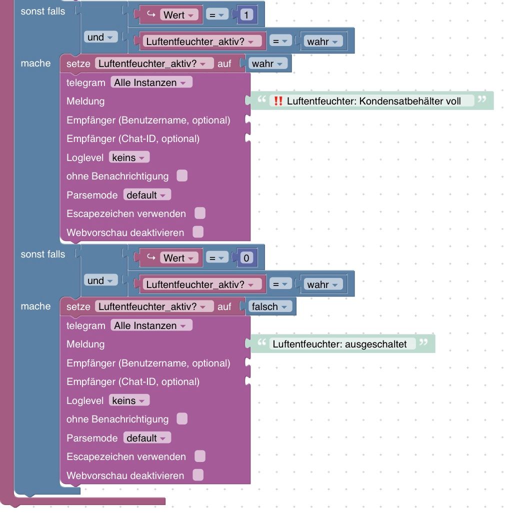

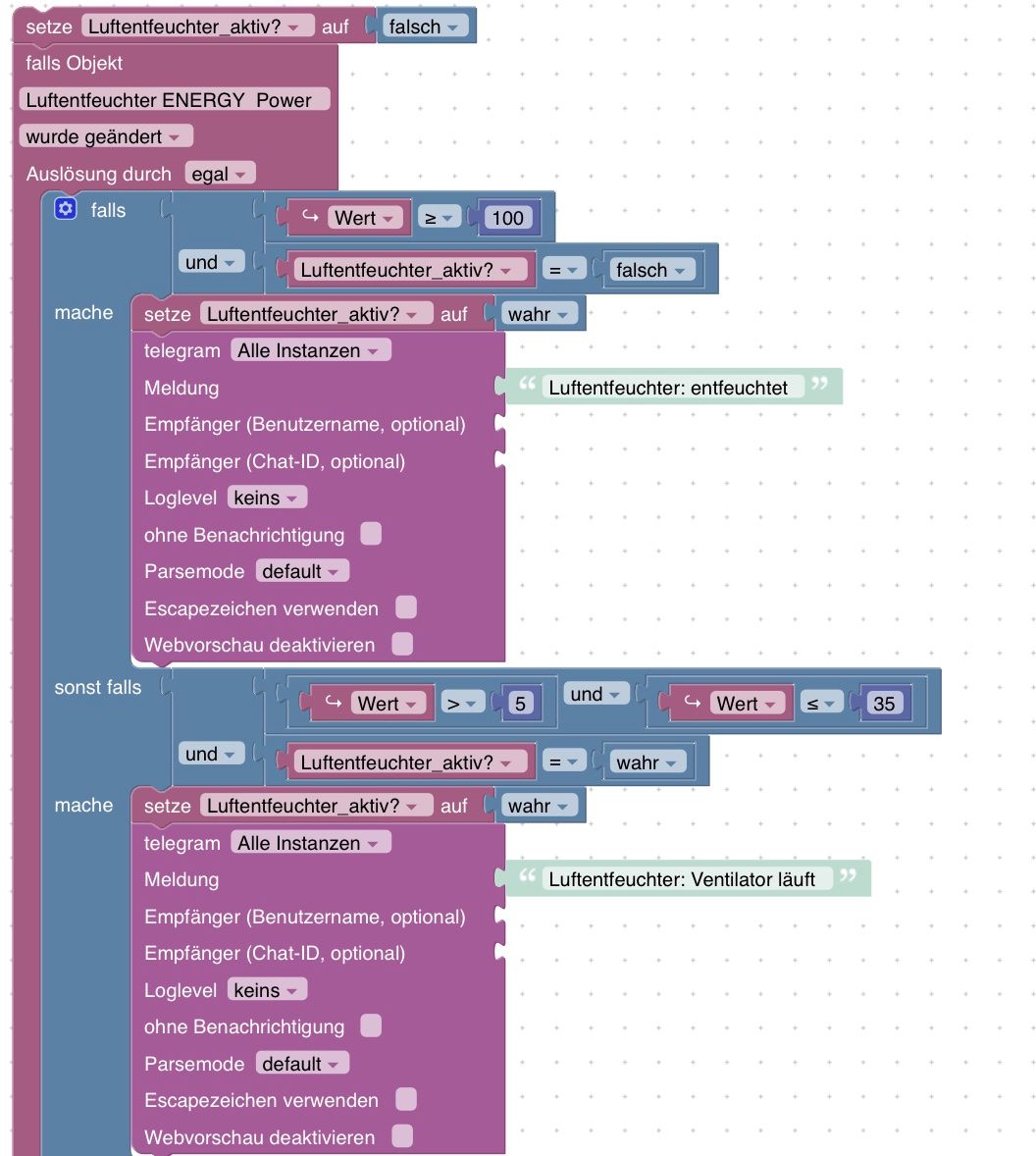

      Hallo zusammen!
      Ich glaube, es liegt an der Variablen "Luftentfeuchter_aktiv?", die ich wohl falsch behandele. Jedenfalls bekomme ich irgendwie ständig Meldungen ("Luftentfeuchter entfeuchtet", ..."), anstatt nur einmalig (siehe angehängte Screenshots).
      Sinn soll sein, daß ich, wenn das Ding läuft, EINE Nachricht bekomme, was es macht und EINE weitere, wenn sich die "Aktivität" ändert (entfeuchtet, Ventilator läuft, Kondensateimer voll, ausgeschaltet), bis es dann schlußendlich ausgeschaltet wird.
      Kann jemand helfen?
      Grüße,
      Marcus

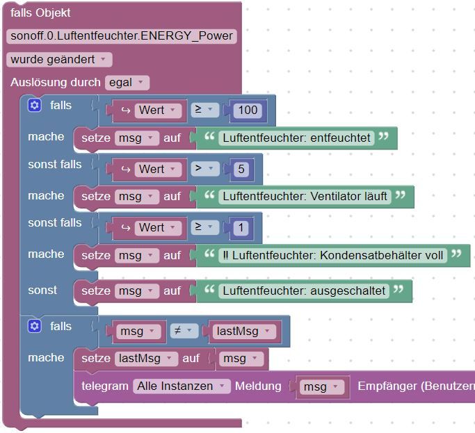

        paul53 @invidianer last edited by
        @invidianer sagte: Kann jemand helfen?
        Man kann die Leistung sicherlich nicht auf = 1 prüfen.
        Vorschlag:
        I 1 Reply Last reply Reply Quote 2
        • I
          invidianer @paul53 last edited by
          Doch, die "1" funktioniert schon.
          Bei Deiner Variante würde er mir wieder andauernd Meldungen schicken ("entfeuchtet"), während er entfeuchtet. Das muß ich mir der "aktiv"-Variable irgendwie hinbekommen ...
          Aber die Sache mit dem Text in der "msg"-Variable ist topp 😉
            @invidianer sagte: Bei Deiner Variante würde er mir wieder andauernd Meldungen schicken ("entfeuchtet"), während er entfeuchtet.
            Was glaubst Du wohl, wozu die Variable lastMsg da ist?
            I 1 Reply Last reply Reply Quote 1
            • I
              Ja, das wäre in der Tat meine nächste Frage gewesen 🙂
              Ok, danke, ich probiere!

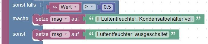

                        @invidianer
                        Besser so?

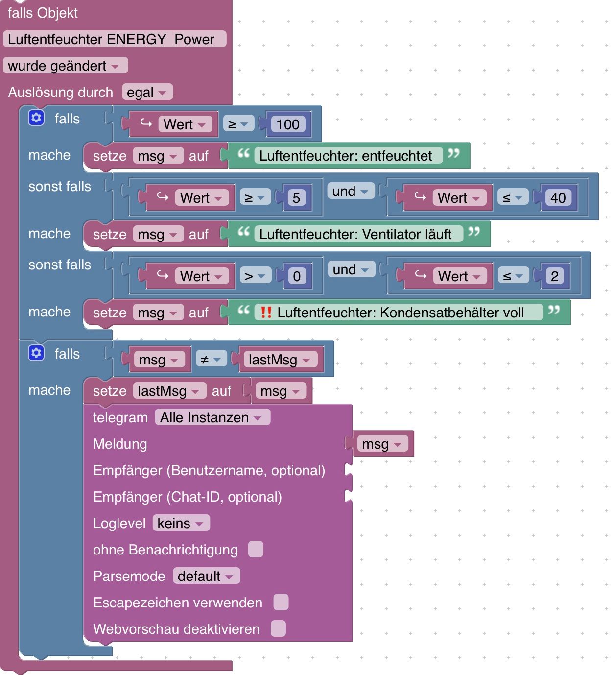

                          invidianer @paul53 last edited by invidianer
                          Naja, ab 5 Watt läuft der Ventilator, daher muß ich es ja "nach oben hin" begrenzen.
                          So sieht es jetzt aus und ich denke, so probiere ich es mal:
                          P.S. Das Ein- und Ausschalten überwache ich separat, sobald die Gosund ein- bzw. ausgeschaltet wird.

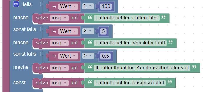

                            @invidianer sagte: Ab 5 Watt läuft der Ventilator, daher muß ich es ja "nach oben hin" begrenzen.
                            So ist es völlig ausreichend:
                            • I
                              Achso, weil der "sonst falls >5"-Zweig VOR dem "sonst falls >0.5"-Zweig steht, verstehe 😉
