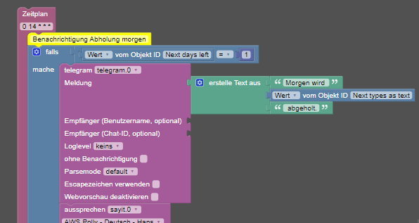

      Moin zusammen,

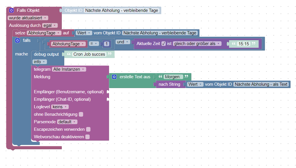

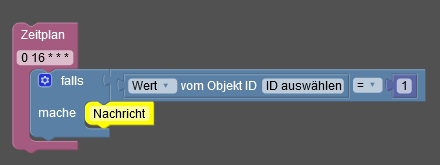

      ich bin die ganze Zeit schon am rätsteln, wie ich es schaffe eine Meldung zu einer bestimmten Uhrzeit zu erzeugen, ich habe bislang 2 Ansätze die beide nicht so wollen. Bis zur Bedingung der Zeit, funktioniert das ganze wie es soll..
      Script 1: funktioniert nicht, da die Änderung bereits Nachts statt findet und die Bedienung erst danach erfüllt ist
      Script 2: in der Theorie würde es ja funktionieren, nur habe ich das ganze anscheinend falsch aufgebaut?
      Wäre cool, wenn sich der ein oder andere das ganze mal anschauen könnte, und mir einen Tipp für den richtigen Weg gibt.
      Danke 🙂

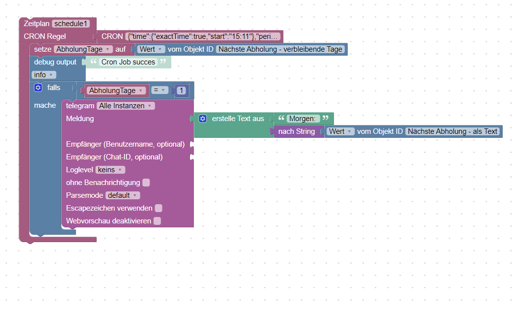

        DJMarc75 @kfL last edited by
        @kfl Verwende einen CronTrigger:

              kfL last edited by
              @crunchip said in Meldung zu bestimmter Zeit:
              @kfl machs doch einfach so
              @djmarc75 said in Meldung zu bestimmter Zeit:
              ich hab den CronTrigger eingesetzt, aber komischerweise bekomme ich hier nichts raus selbst, wenn ich eine Uhrzeit einstelle, und eine Nachrichten in den Log schreibe.
              Die Uhrzeit im ioBroker stimmt, das habe ich kontrolliert.
              @homoran said in Meldung zu bestimmter Zeit:
              @kfl sagte in Meldung zu bestimmter Zeit:
              wie denn?
              Wenn du dir mal genau erzählst was wann wie passieren soll (und was nicht) hilft das ungemein eine strukturierte Logik aufzubauen.
              Es soll hier in dem Fall bspw. um 15.00 eine Meldung erfolgen welche Tonne am nächsten Tag abgeholt wird. Der Adapter ist hier in dem Fall Trashschedule.

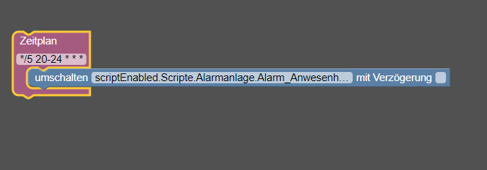

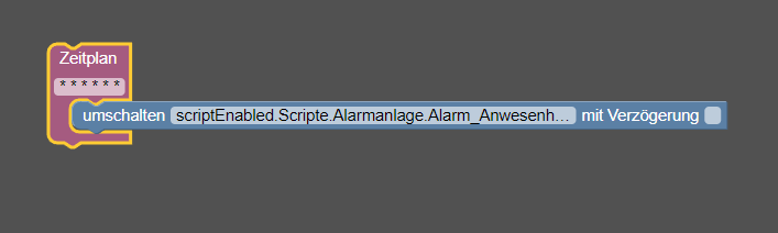

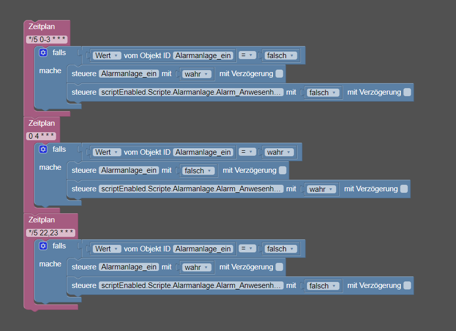

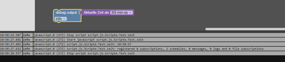

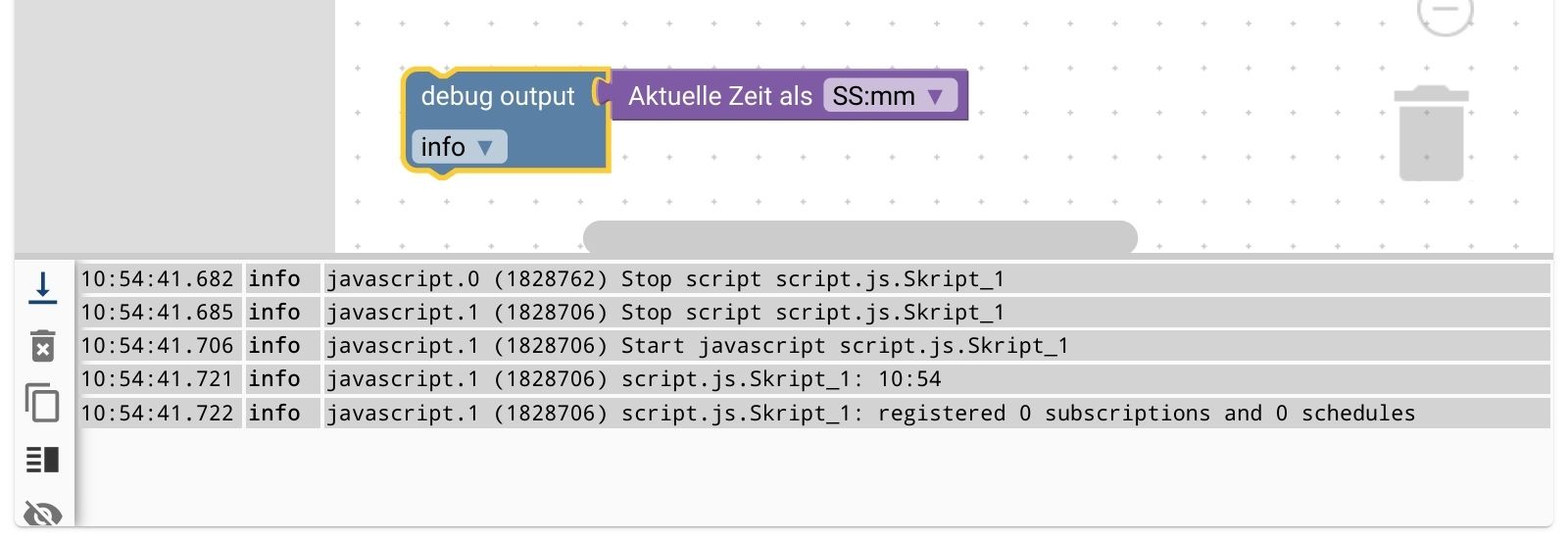

                    mcdance last edited by
                    Fixe Uhrzeit (Funktioniert nicht)
                    Intervall sekündlich (Funktioniert)
                    Zeitspanne (Funktioniert nicht)

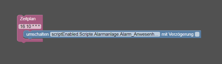

                    vermute das es am Scriptadapter liegt, weil bei Version V7.0.3 hat es funktioniert, siehe bilder.
                      Homoran Global Moderator Administrators @mcdance last edited by
                      @mcdance sagte in Meldung zu bestimmter Zeit:
                      warum nicht?
                      und warum nicht an der Systemzeit?

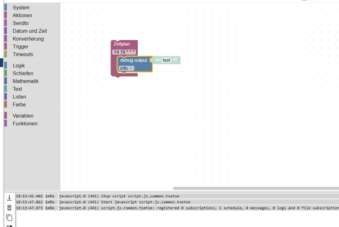

                        Systemzeit ist korrekt, eben noch überprüft.
                        warum es mit fixe Uhrzeit oder zwischen 2 Uhrzeiten nicht mehr funktioniert weiß ich ja eben nicht
                          wie? ich sehe nichts.
                          was kommt hier
                            geprüft habe ich auf der Konsole
