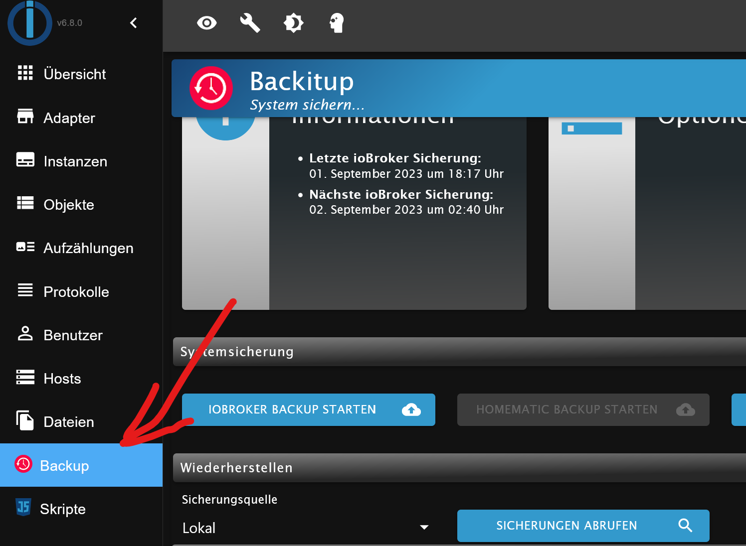

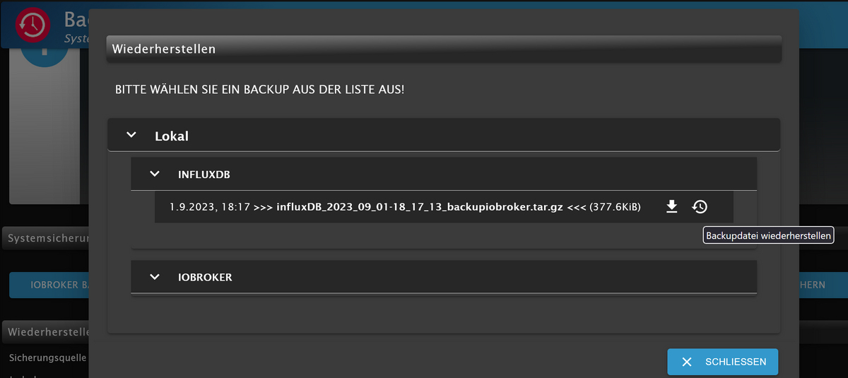

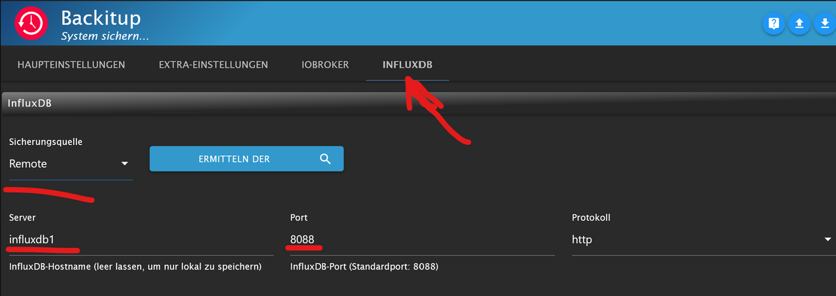

            1. den Backitup-Adapter korrekt konfigurieren (hängt davon ab, wie/wo deine DB installiert ist
            1. Deine Backup-Dateien unter /opt/iobroker/backups ablegen
            2. "Backup" starten

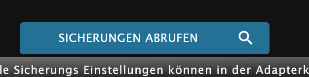

            1. Sicherungen abrufen
            1. Datei auswählen und auf "wiederherstellen" klicken
