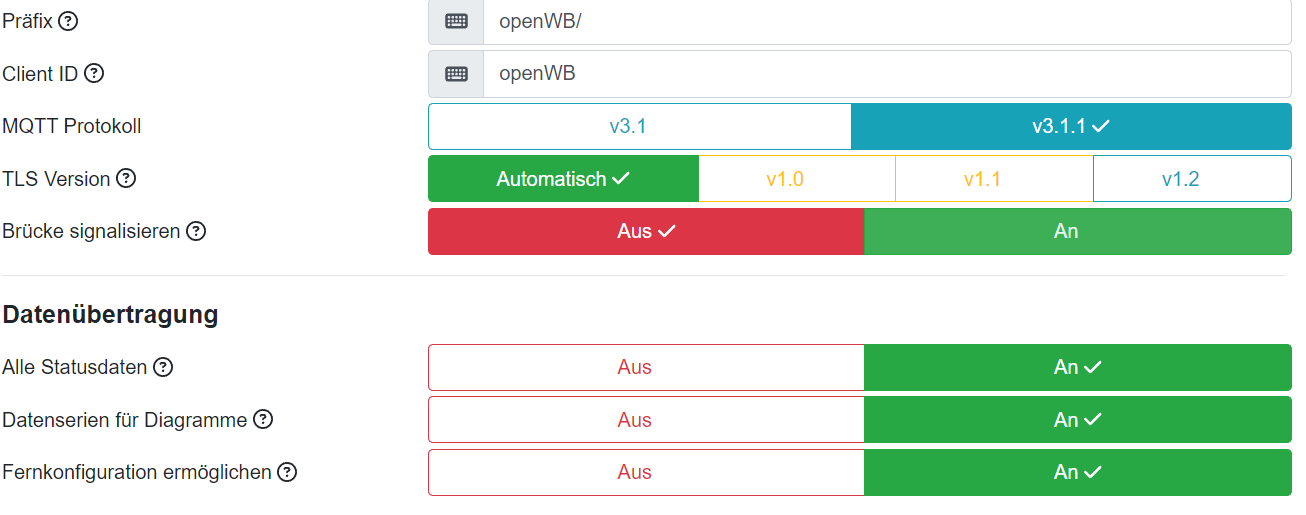

                        hg6806 Most Active @mading last edited by hg6806
                        @mading
                        Nein, ich meinte schon, dass ich wohl alle habe, da der MQTT Explorer auch nicht mehr ausspuckt.
                        Aber trotzdem die Frage welche zum Einstellen vom Chargemode, Min-SoC und Strömen verantwortlich sind.
                        EDIT: Meine Einstellungen OpenWB-seitig sind:

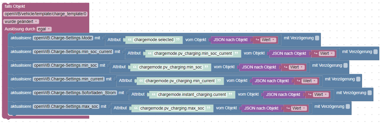

                            Und was stellt man über folgenden Wert ein?
                            mqtt.2.openWB.set.vehicle.template.charge_template.0.prio
                            Übrigens habe ich auch die eingestellten Werte auslesen können über folgendes Blockly, wen es interessiert:
