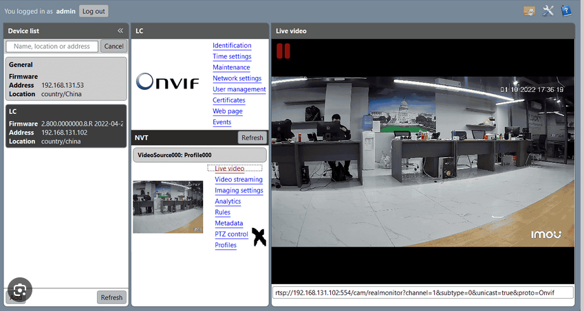

            • haselchen
              haselchen Most Active @Guest last edited by haselchen
              @oliver-w-leibenguth
              Dann blockt irgendwas an deinem System den Manager.
              Wenn er links die Kamera findet , dann rechts auf Livestreaming und unten steht dann die URL bzw. bekommste noch andere URL mit den anderen Einstellungen unter dem Livestream Link.
              Beispielbild aus dem Netz
