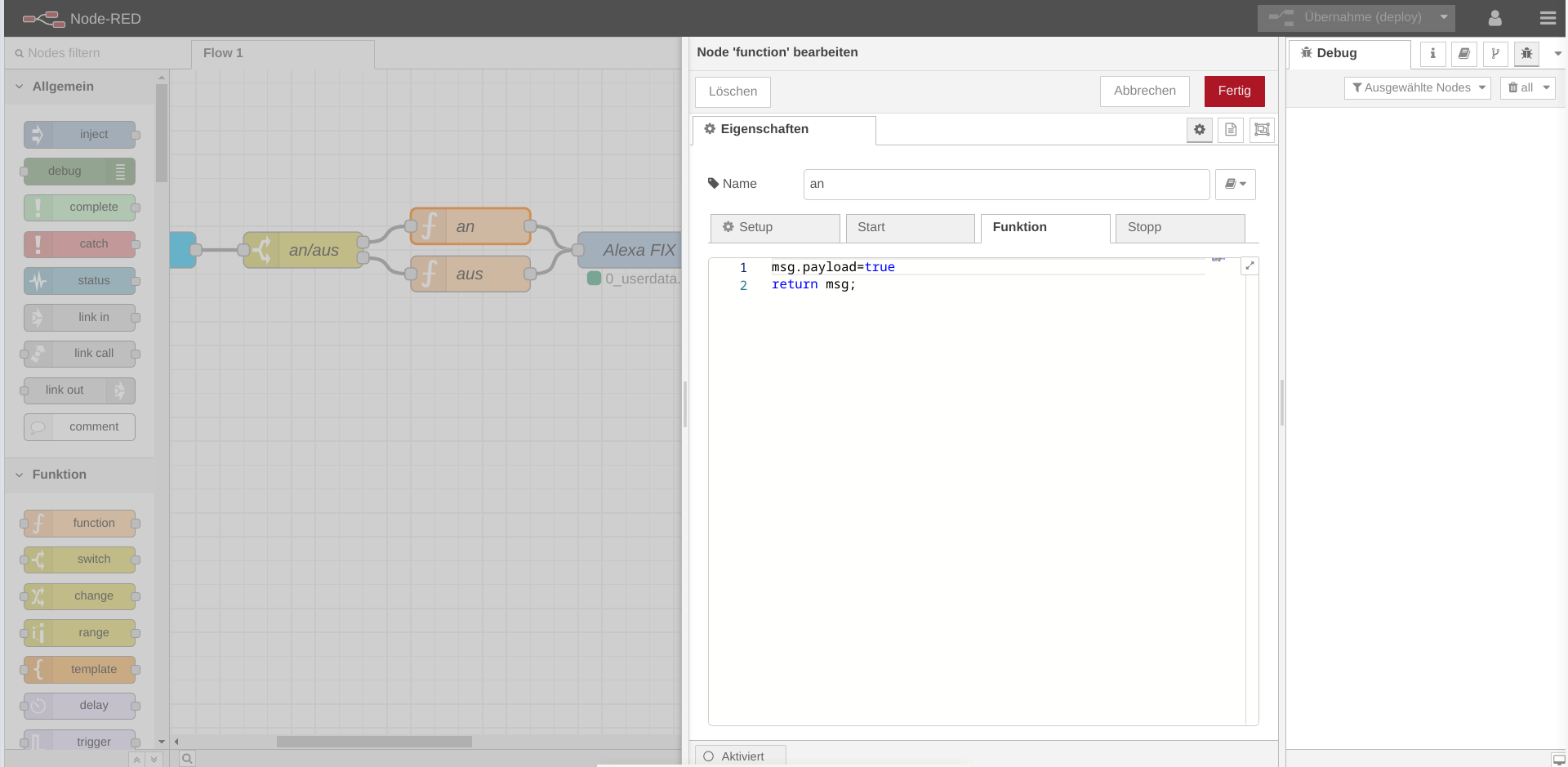

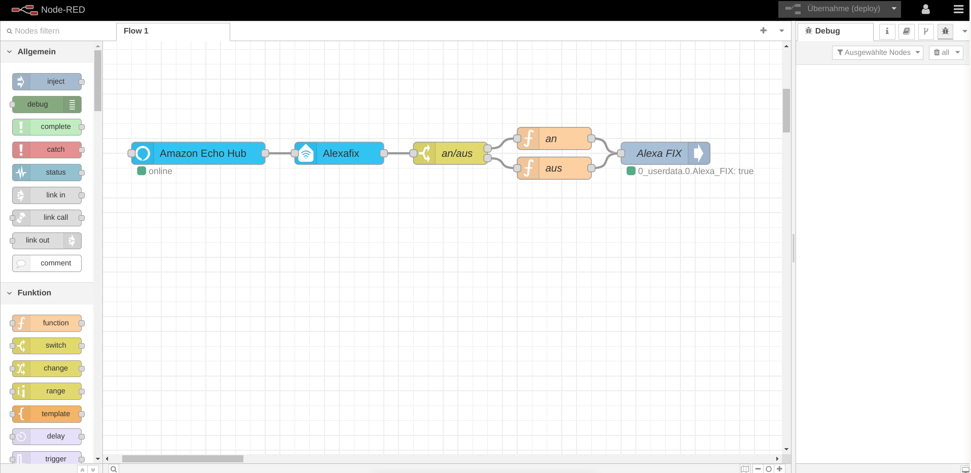

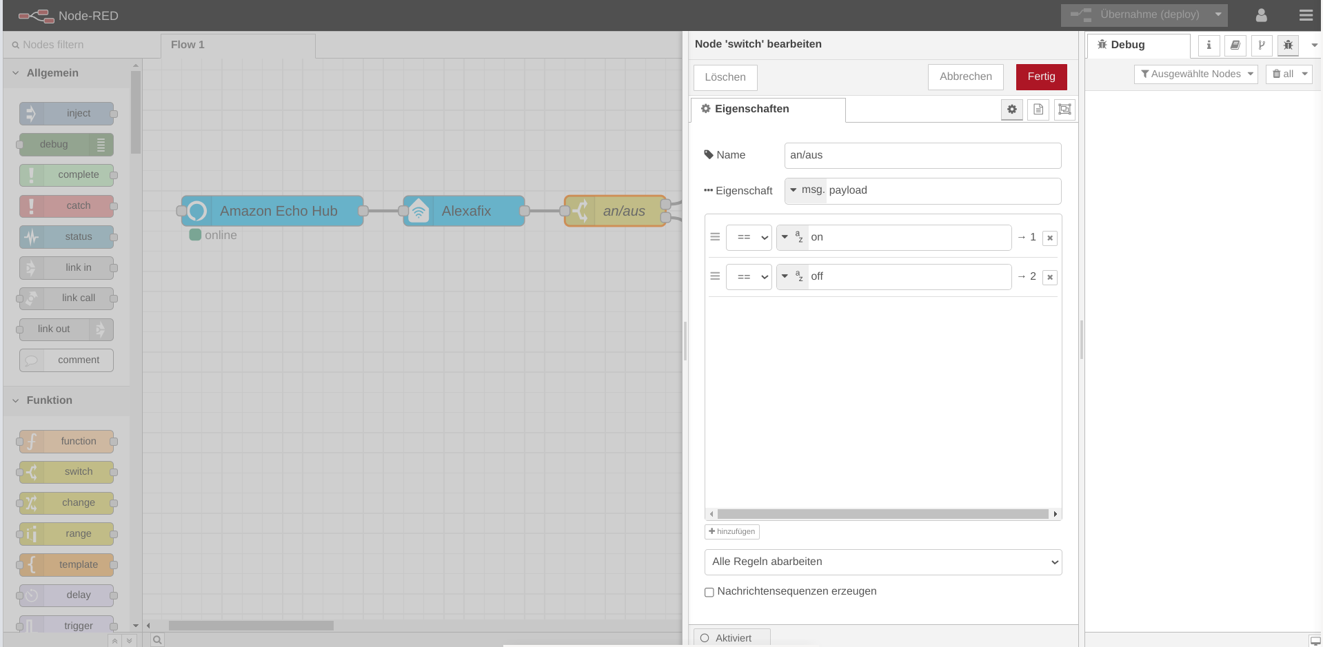

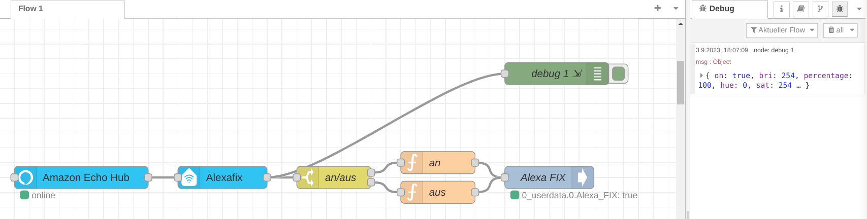

          Ich habe sehr viele Alexa Routinen, die ich bisher in Blockly über den Datenpunkt summary abgefragt und verarbeitet habe. Das geht ja zur Zeit nicht mehr, da der Datenpunkt ja nicht mehr automatisch aktualisiert wird.
          Meine Vorgehensweise für das summary Problem ist folgende:

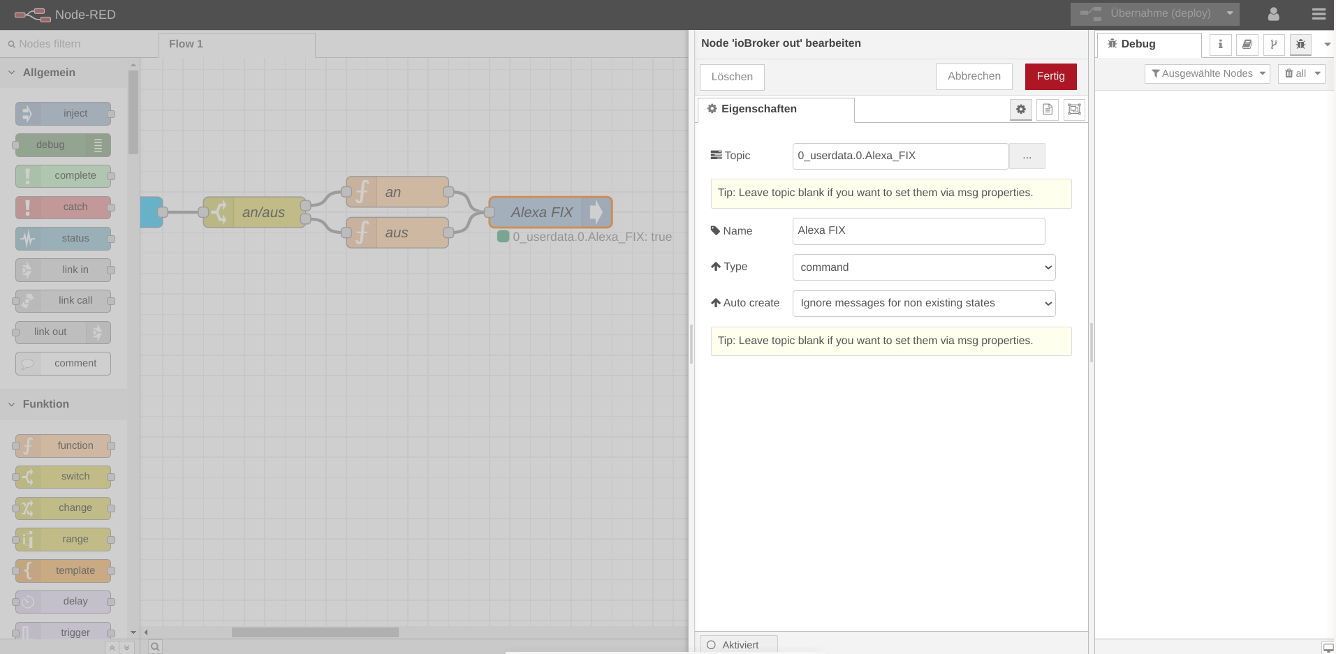

          Ich habe einen neuen Datenpunkt (Alexa FIX) angelegt.

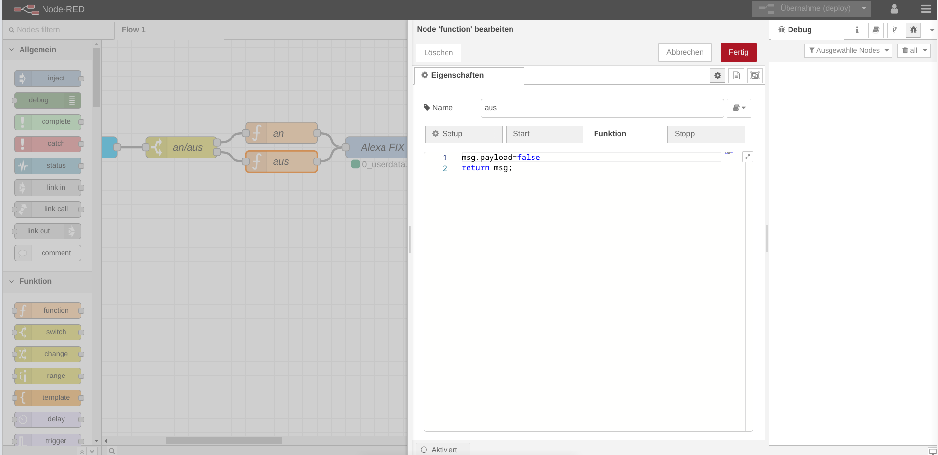

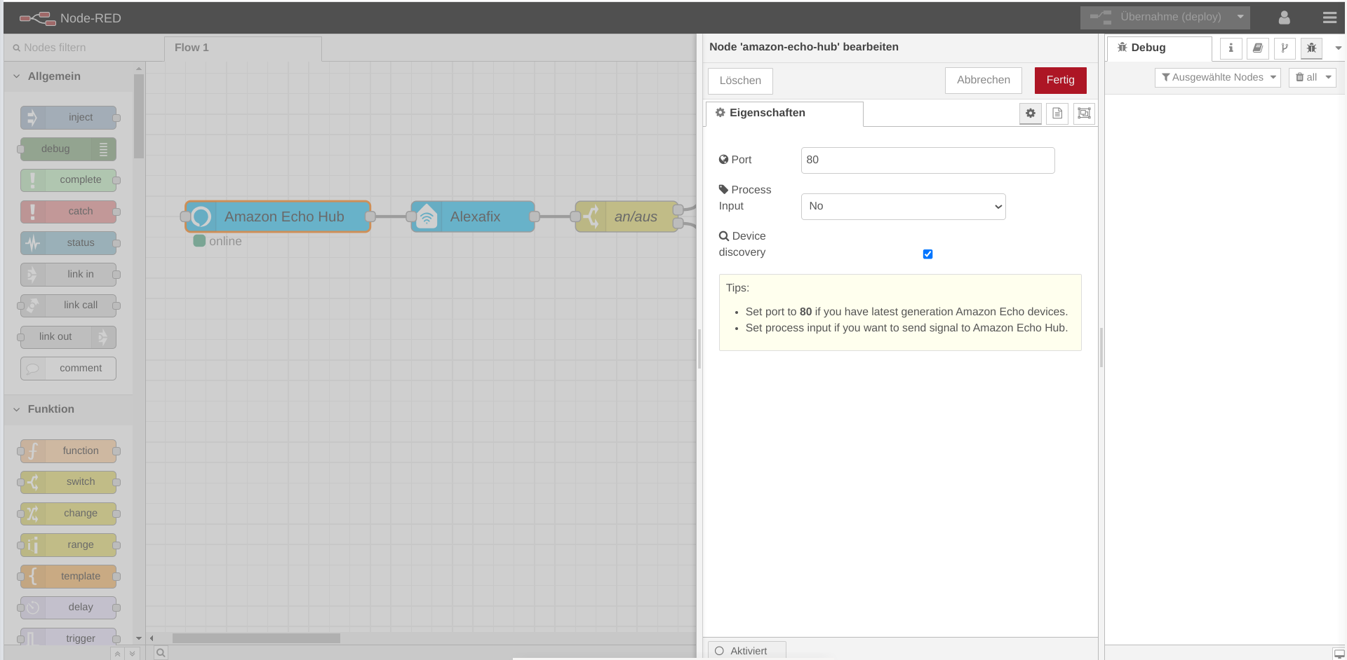

          Den node red Adapter installiert und einen kleinen Flow gemacht aber vorher habe ich dort unter Palette verwalten die beiden Paletten installiert.
          Hier mein Flow mit den Einstellungen

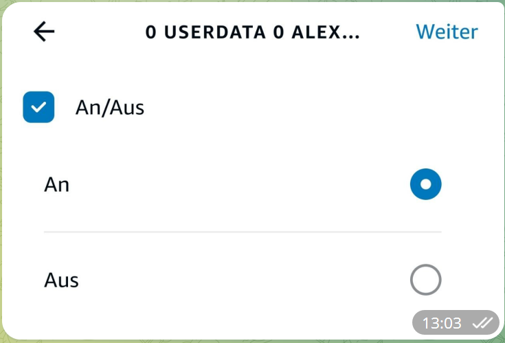

          Auf die Web Seite von Alexa gehen (https://alexa.amazon.de/spa/index.html#appliances) und dort nach neuen Geräten suchen lassen. Das virtuelle Gerät (Alexafix) sollte dann dort als AlexafixRoyal Philips Electronics intelligentes Gerät erkannt worden sein. Ob das auch in der Alexa App geht kann ich nicht sagen.

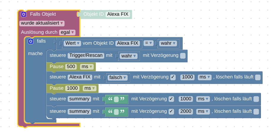

          Dann noch ein kleines Blockly Script das meinen zuvor erstellten Datenpunkt Alexa FIX abfragt und den Alexa Datenpunkt History #trigger auslöst.
          So wird nur einmal der Alexa Datenpunkt History #trigger beim Aufruf der Alexa Routine ausgelöst und der Alexa Datenpunkt summary gefüllt.

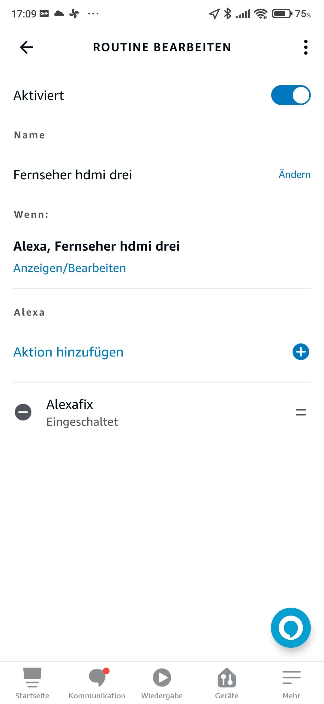

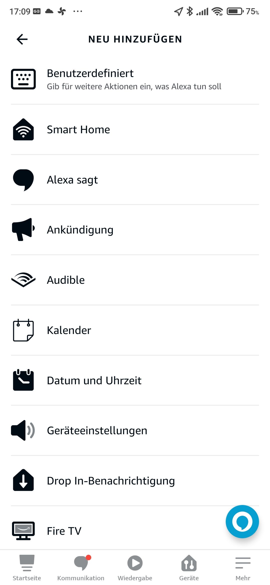

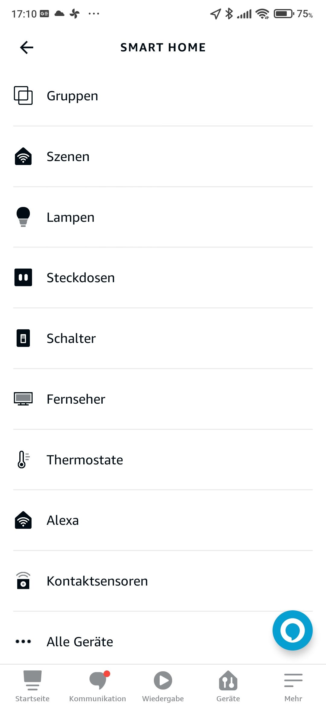

          Richtig viel Arbeit war es, in jeder meiner Alexa Routine eine neue Aktion hinzuzufügen.
          In jeder Routine einen neue Aktion hinzufügen, dann Smart Home auswählen, anschließend unter Lampen die Alexfix (Lampe, die habe ich ja so in meinem node red Flow benannt. Diese Alexafix Lampe ist praktisch nur ein Schalter der immer auf An steht und somit meinen Datenpunkt Alexa FIX auf true stellt) auf An gestellt.
          Es gibt bestimmt elegantere Lösungen für das summary Problem aber so wird der History #trigger nur dann ausgelöst, wenn er durch eine Routine ausgelöst wird.
          Ich habe so gut wie keinen zeitlichen Unterschied zu vorher (als der summary Datenpunkt noch automatisch gefüllt wurde) feststellen können.
          Für mich ist der minimale Zeitunterschied eher nebensächlich.
          Wichtig ist mir, dass meine Alexa Routinen und die Blockly Scripts wieder funktionieren und das tun sie zum Glück wieder.
          Gruß Stefan

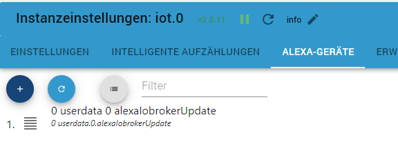

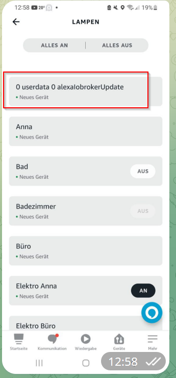

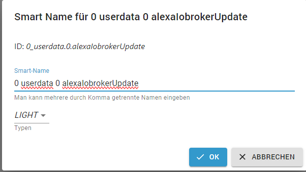

              2.) Diesen Datenpunkt (virtuelles Device) im iot-Adapter hinzufügen:

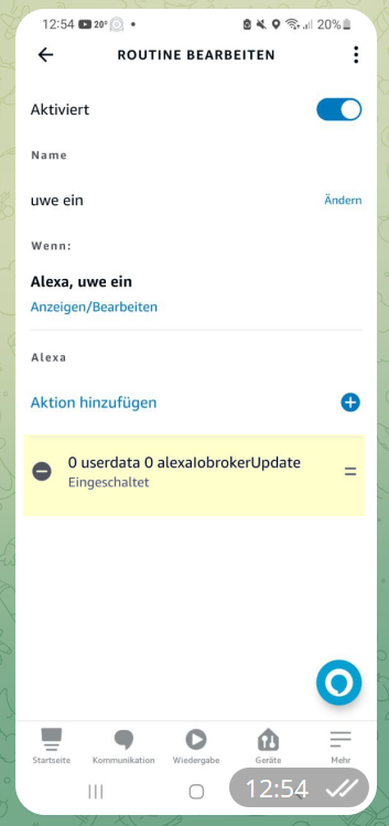

              3.) In der Alexa App neues Gerät hinzufügen bzw. darauf achten, dass es vorhanden ist:
              4.) In der jeweiligen Alexa-Leerroutine (eine pro Raum/Device existierte eh schon) dieses virtuelle Device mit aufnehmen:

                Was du mit dem iot Adapter machst ist ja vom Prinzip her das Gleiche was ich mit dem Node-Red Flow mache.
                In den Alexa Routinen wird ein virtuelles Gerät angelegt was auf An steht.
                Wird die Routine über Alexa aufgerufen setzt sie den Userdata Datenpunkt auf true. Dieser Userdata Datenpunkt triggert letztendlich den Datenpunkt History #trigger.
                In meinen Blockly Script wird der Userdata Datenpunkt auf true abgefragt und wenn der true ist, dann wird der Datenpunkt History #trigger auf true gesetzt.
                Anschließend noch den selbst erstellten Datenpunkt wieder auf false setzten damit es nicht zu Phantomauslösungen kommt.
                Die meiste Zeit geht drauf, in allen Alexa Routinen ein neues Gerät so wie du es auch beschrieben hast anzulegen.
                Den Datenpunkt, den Node Red Flow und das Blockly Script zu erstellen dauert keine 10 Minuten. Meine gut 80 Routinen zu ändern und das neue Gerät einzufügen hat deutlich länger gedauert.
                Ich habe selber keine Ahnung von Node-Red aber das war ganz schnell zusammengeklickt. Auf Wunsch kann ich gerne den Flow und das Blockly Script hier als Export zur Verfügung stellen.
                Gruß Stefan

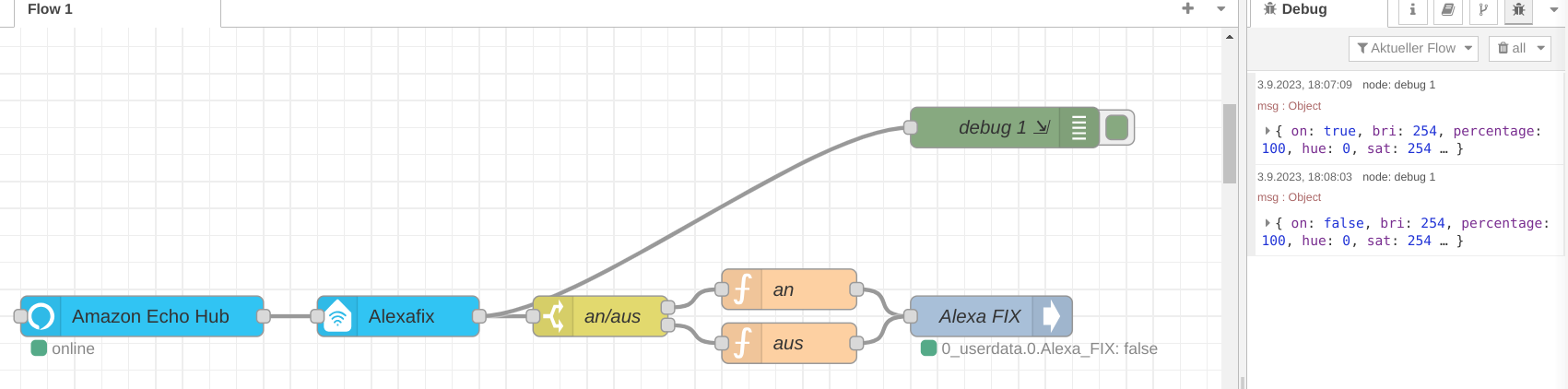

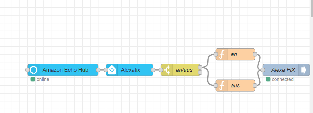

                  Bei mir sieht node-red so aus:

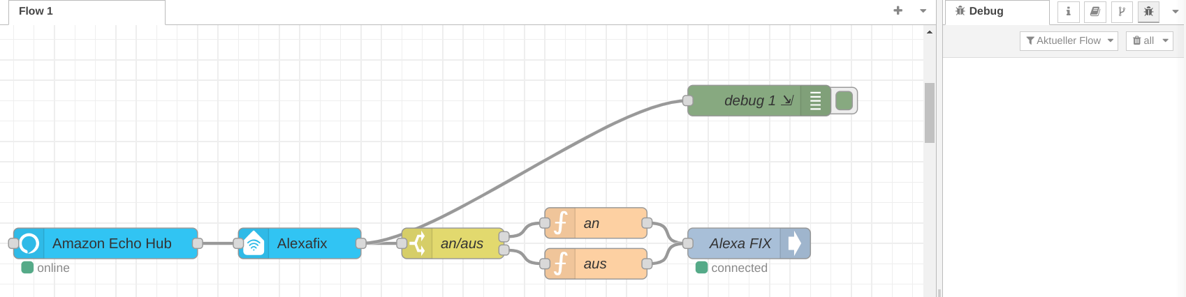

                  Ich sehe den Zustand von "Alexa FIX" nicht. Bei mir steht nur connected.
                  Auch sehe ich im ioBroker keine Änderung beim Objekt "Alexa FIX"
                  Hast du eine Idee, wo ich suchen soll?
                  Dirk

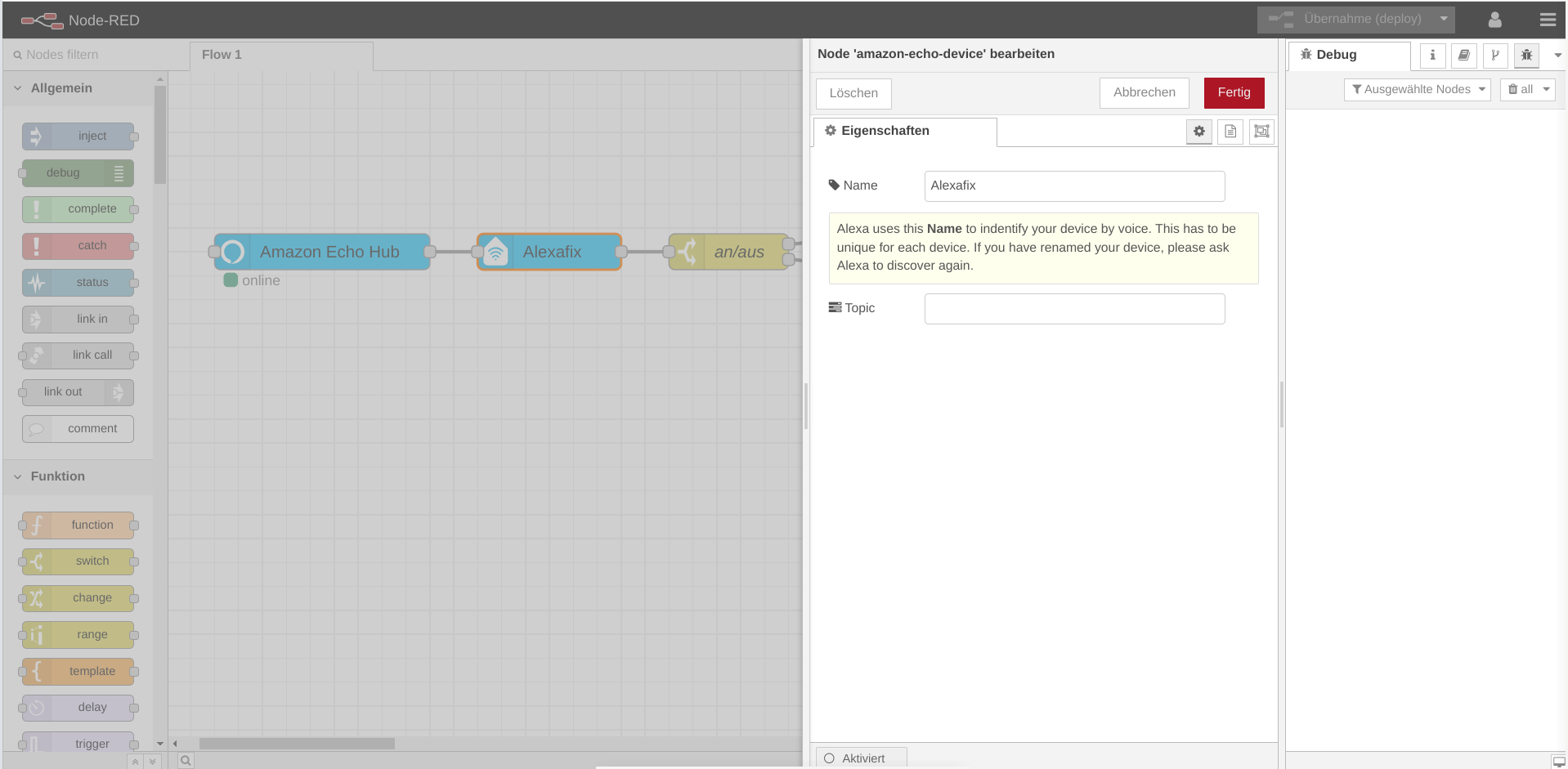

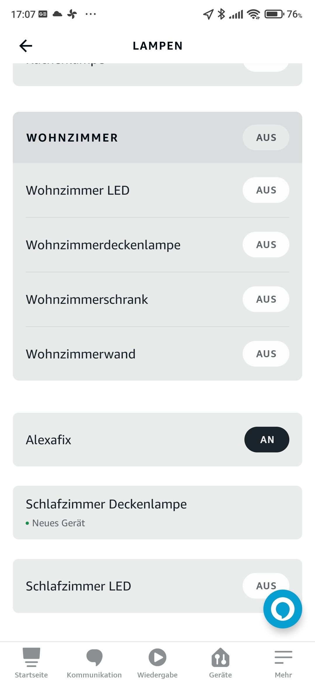

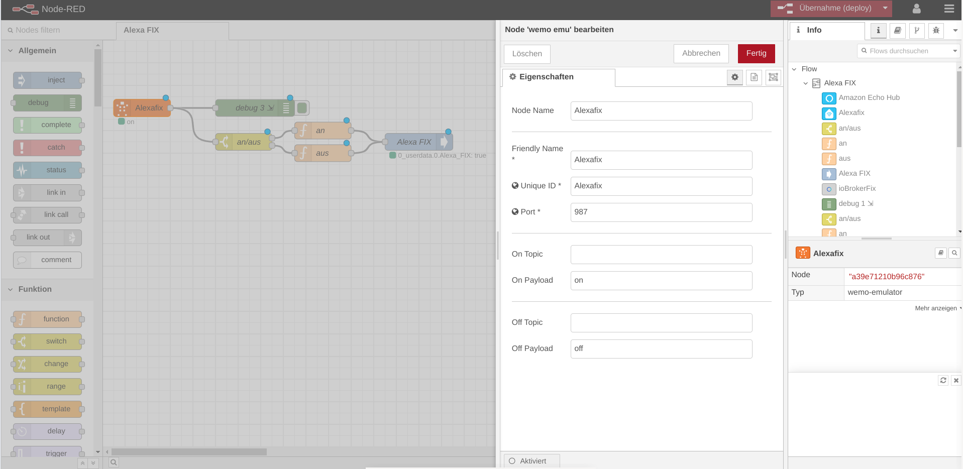

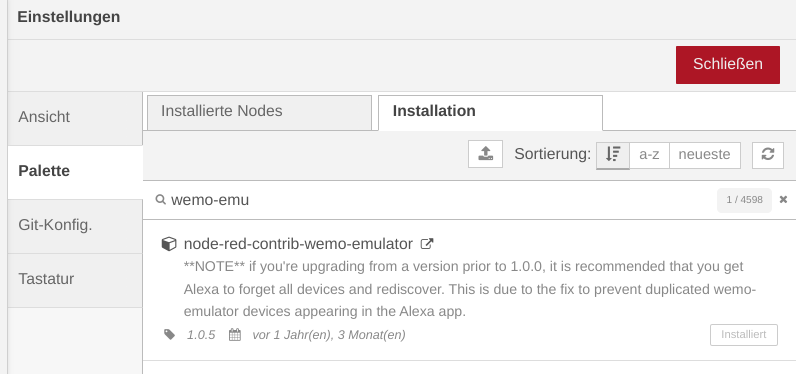

                      Bin leider auch nicht der Node Red Freak aber ich könnte mir vorstellen, dass das virtuelle Gerät (Alexafix) noch nicht in deinen Alexa Geräten erkannt worden ist.

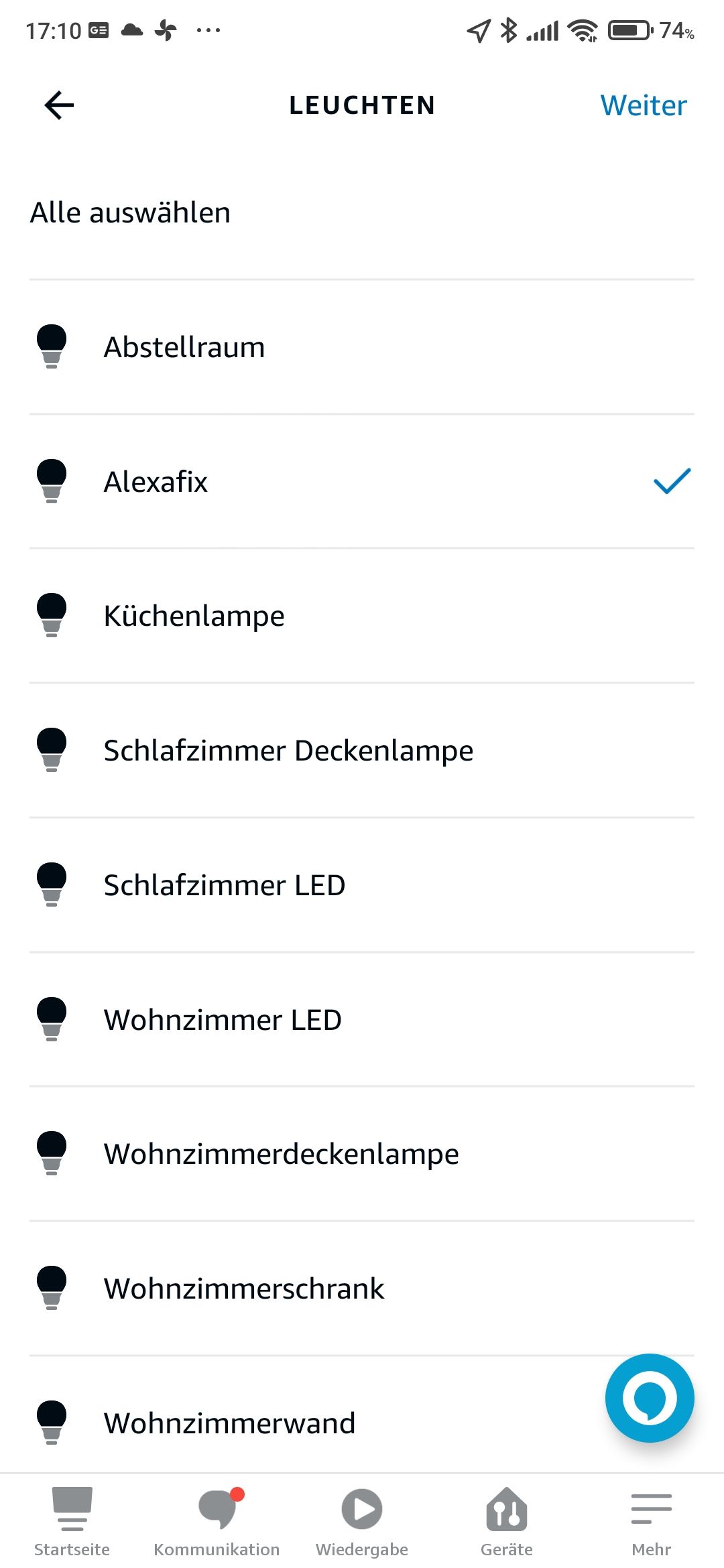

                      Ich bin auf die Web Seite von Alexa gegangen (https://alexa.amazon.de/spa/index.html#appliances) und habe dort nach neuen Geräten suchen lassen und das virtuelle Gerät (Alexafix) ist dann dort als AlexafixRoyal Philips Electronics intelligentes Gerät erkannt worden. Ob das auch in der Alexa App geht kann ich nicht sagen.
                      Wenn das Gerät Alexafix erkannt worden ist musst du natürlich auch in deinen Routinen das neue Gerät hinzufügen.

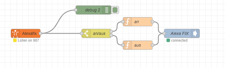

                      Kleiner Nachtrag, bei mir sieht das genau wie auf deinem Screenshot wenn ich den Flow ändere und dann oben auf Übernahme gehe.
                      Erst wenn ich einen Alexa Sprachbefehl gebe der die Routine mit dem neuen virtuellen Gerät Alexafix aufruft ändert sich auch der Flow von connected zu 0.userdata.........
                      In meinem Flow ein Debug eingebaut und es sieht so aus wie bei dir
                      Jetzt das virtuelle Gerät (alexafix) eingeschaltet bzw. die Routine per Sprache ausgelöst.
                      Und nun einmal das virtuelle Gerät (alexafix) ausgeschaltet.
