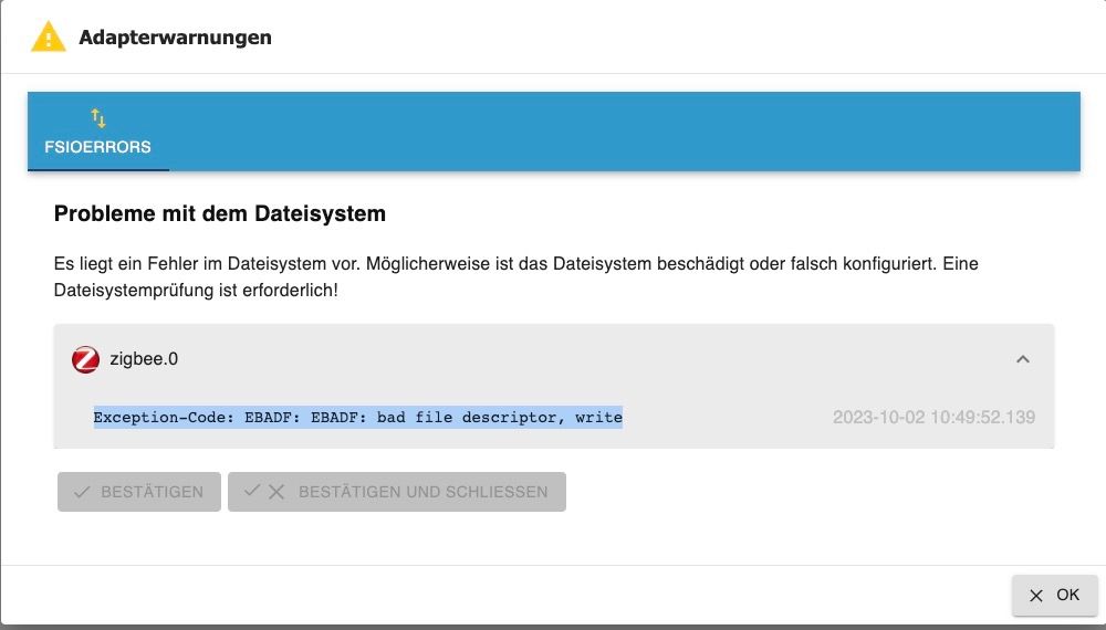

      Moin, habe seit dem Update jetzt eine Fehlermeldung. Kann die damit zusammen hängen? Hast du einen Hinweis für mich, wie ich den Fehler behoben bekomme?
      Danke und Gruß

            bastler @DJMarc75 last edited by
            @djmarc75
            Sorry hier ist der Screenshot:
              Thomas Braun Most Active @bastler last edited by
              @bastler
              Nein, hat nichts mit einem sauber durchgeführten Update zu tun.
