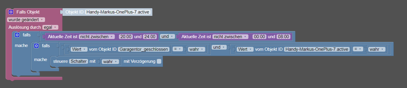

      ich möchte mein Garagentor beim Einloggen meines Handys im WLAN automatisch öffnen (Überwachung mit fb-checkpresence). Da aber heute Nacht beim ersten Test mein Garagentor um 0:05 Uhr aufgegangen ist (keine Ahnung, was hier eine neue WLAN Verbindung getriggert hat) möchte ich das Öffnen nur tagsüber zwischen 8 und 20 Uhr ausführen lassen. Da ich mir unsicher bezüglich des "Tagesübergangs" von 24 Uhr auf 0 Uhr bin, hier meine Frage: Passt das so mit der Zeitsteuerung?

        @markus-7 sagte in Passt die Zeitsteuerung so?:
        vllt wlan kurz mal weg gewesen
        dann schreib das auch so in deinen falls Block
          Markus 7 @crunchip last edited by
          @crunchip
          Danke ... hatte Brett vorm Kopp ... "nur von 8 bis 20 Uhr" ist natürlich das sinnvollste 🙂
