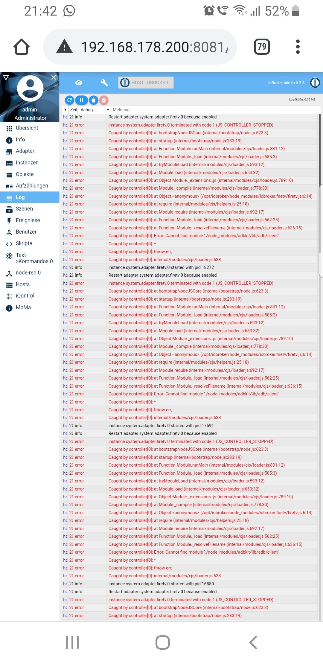

            Eine Frage an Bluefox oder einen Adapterentwickler
            Und zwar läuft der Adapter bei mir nur wenn ich die firtv.js änder.
            Ich habe ein Debian und darauf direkt den ioBroker installiert.
            Nun muss ich in der Datei:
            https://github.com/soef/ioBroker.firetv … /firetv.js
            In der Zeile 6 den Pfad auf
            Client = require('/opt/iobroker/node_modules/adbkit/lib/adb/client')
            ändern sonst läuft der Adapter nicht.
            Liegt das an mir an Debian oder am Adapter?
            Hier noch den Fehler aus der LOG
            error   by controller[0]: Error: Cannot find module './node_modules/adbkit/lib/adb/client'

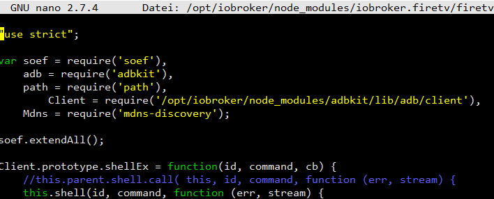

                      Schritt 1 (firetv.js)
                      Soweit ich das gelesen habe, wurde irgendwann ein Pfad geändert, dieses aber nicht im Adapter korrigiert. Daher müsst Ihr nach der Installation des Adapters eine Datei ändern. Öffnet ein Terminal und nutzt bitte folgende Befehle:
                      sudo nano /opt/iobroker/node_modules/iobroker.firetv/firetv.js
                      Es öffnet sich ein Editor, dort müsst Ihr Zeile 6 ändern. Dort sollte stehen:
                      Client = require('./node_modules/adbkit/lib/adb/client'),
                      Ihr ändert das ab in:
                      Client = require('/opt/iobroker/node_modules/adbkit/lib/adb/client'),
                      Dann mit STRG & O speichern und mit STRG & X beenden.
                      Alternativ könnt Ihr die Datei auch per FTP runterladen, bearbeiten und hochladen.

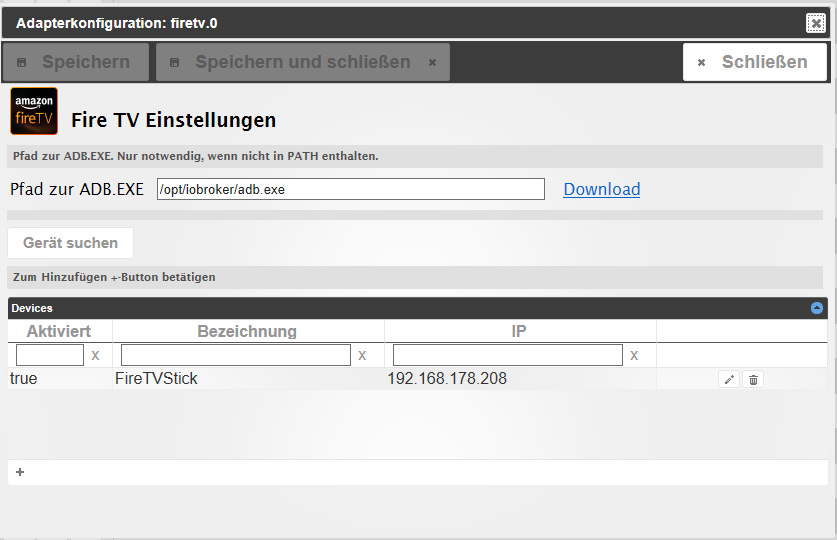

                      Schritt 2 (ADB.exe)

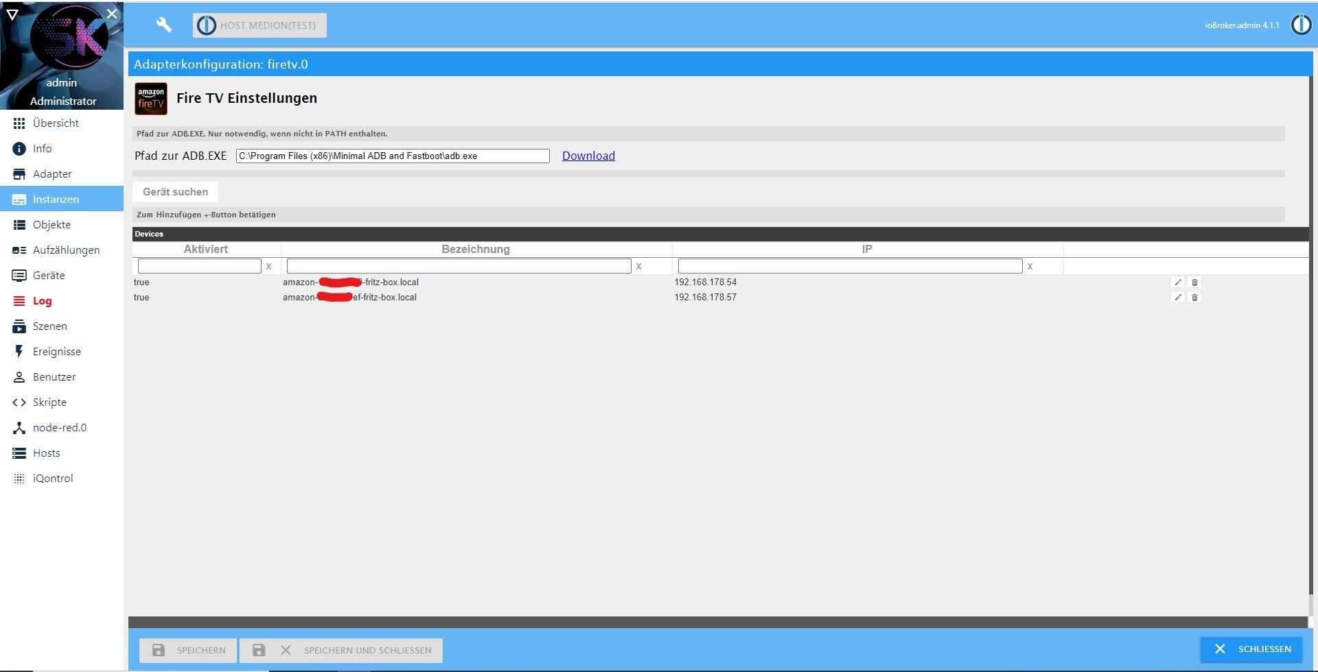

                      Ich habe die Installationsroutine runtergeladen und die Software installiert. Danach habe ich die ADB.exe aus dem Ordner kopiert und das Programm wieder deinstalliert. Leider habe ich keine andere ADB.exe gefunden.
                      Meine Downloadquelle war http://www.chip.de/downloads/Minimal-ADB-and-Fastboot_62500183.html
                      Schritt 3 (Einrichten auf ioBroker):
                      Als nächstes habe ich die ADB.exe direkt ins ioBroker Verzeichnis (/opt/iobroker) hochgeladen und im Adapter auch so eingestellt.
                      Da die automatische Suche wohl auch nicht geht, habe ich noch die IP-Adresse und den Namen des Sticks eingetragen (unten auf das + gehen). Der Adapter läuft einwandfrei und wird auch gefunden.

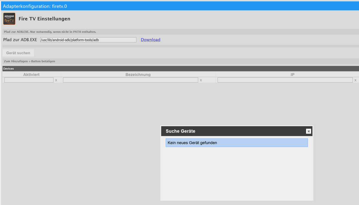

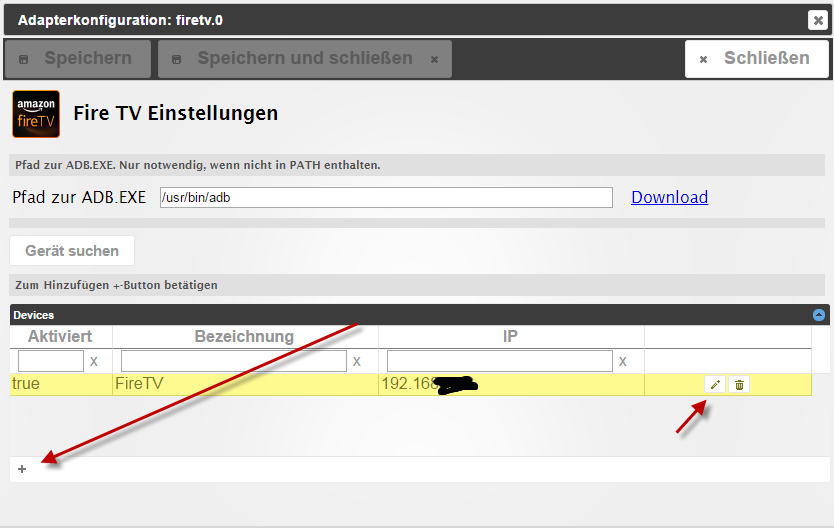

                          Im Adapter auf meinem ioBroker.admin habe ich dann den Pfad: /usr/lib/android-sdk/platform-tools/adb
                          eingetragen.
                          @novadbs, damit sind dann die komischen Hyroglyphen Fehler verschwunden, weil ich keine Windows Datei mehr verlinkt hatte. Die adb.exe Datei, die ich zuvor auf den Raspberry kopiert hatte, habe ich dann wieder gelöscht.
                          In der firetv.js musste laut Info hier ein Pfad angepasst werden. Das habe ich ebenfalls erstmal kontrolliert.
                          Mit
                          sudo find . -name client.js
                          habe nach dem Pfad zur client.js für den Fire TV Adapter gesucht. (Mir wurden viele für unterschiedliche Adaptoren und Applikationen angezeigt. Ich habe mich für diesen entschieden:
                          > ./opt/iobroker/node_modules/iobroker.firetv/node_modules/adbkit/lib/adb/client.js
                          Mit
                          sudo find . -name firetv.js
                          habe ich diese Datei gefunden
                          und mit einem Editor den Pfad unter:
                          > Client = require('…')
                          mit dem Pfad oben angepasst.
                          Nach einem Neustart des Fire TV Adapters startet dieser nun ohne Fehlermeldungen und leuchtet erfreulich grün 🙂

                            habe das ganze auch mal nach eurer Anleitung gemacht.
                            Bei mir hat der Adapter nun auch gestartet…
                            aber meine Stick "FireTV" findet er dennoch nicht und wenn ich die IP mit Namen eingebe, kann ich diese nicht abspeichern, da meine "Button" grau hinterlegt sind.

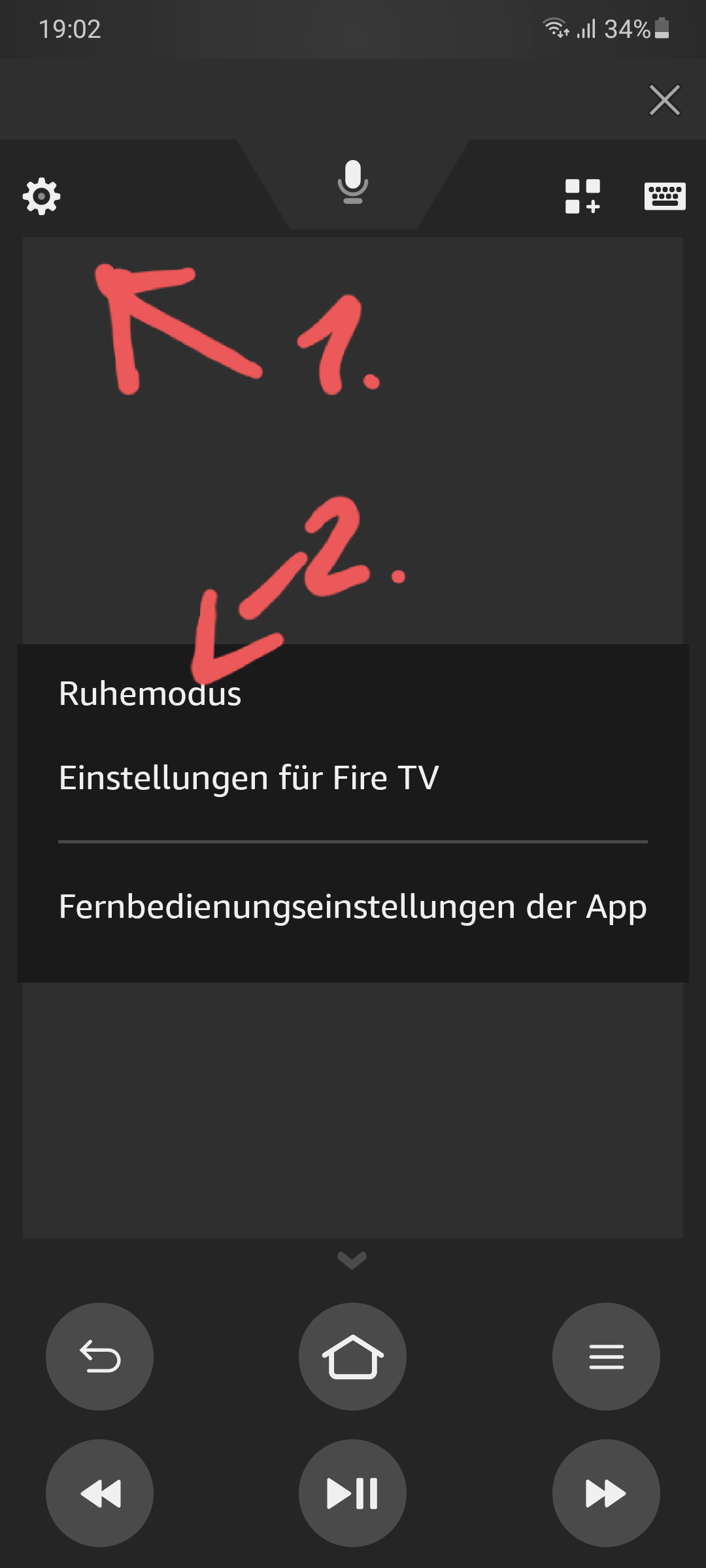

                                bei mir lief der Adapter erst, als ich auf dem Fire TV unter "Einstellungen -> Gerät -> Entwickleroptionen -> ADB Debugging" aktiviert hatte.

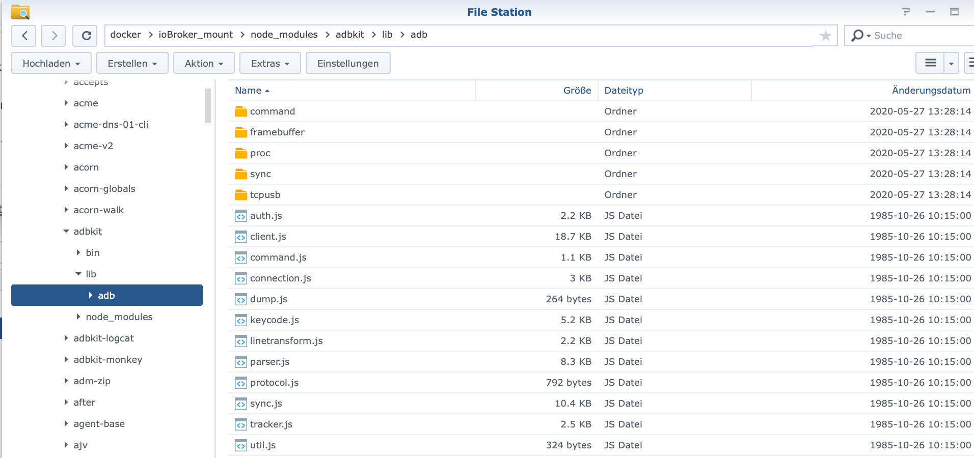

                                    Nach dem Neuaufsetzen meines Pi habe ich aber Probleme den FireTV Adapter zu installieren.
                                    @ioBrokerBert
                                    Ich habe es nach deinem Vorgehen gemacht.
                                    Aber beim Schritt: sudo find . -name client.js findet mein Pi nur folgende files:
                                    ./usr/lib/node_modules/npm/node_modules/request/node_modules/hawk/dist/client.js
                                    ./usr/lib/node_modules/npm/node_modules/request/node_modules/hawk/lib/client.js
                                    ./usr/lib/node_modules/npm/node_modules/request/node_modules/hawk/test/client.js
                                    ./opt/iobroker/node_modules/iobroker.cloud/node_modules/socket.io/lib/client.js
                                    ./opt/iobroker/node_modules/iobroker.discovery/node_modules/node-ssdp/example/client.js
                                    ./opt/iobroker/node_modules/iobroker.discovery/node_modules/node-ssdp/lib/client.js
                                    ./opt/iobroker/node_modules/faye-websocket/examples/client.js
                                    ./opt/iobroker/node_modules/faye-websocket/lib/faye/websocket/client.js
                                    ./opt/iobroker/node_modules/node-ssdp/example/client.js
                                    ./opt/iobroker/node_modules/node-ssdp/lib/client.js
                                    ./opt/iobroker/node_modules/adbkit-monkey/lib/monkey/client.js
                                    ./opt/iobroker/node_modules/adbkit/lib/adb/client.js
                                    ./opt/iobroker/node_modules/hawk/dist/client.js
                                    ./opt/iobroker/node_modules/hawk/lib/client.js
                                    ./opt/iobroker/node_modules/hawk/test/client.js
                                    ./opt/iobroker/node_modules/socket.io/lib/client.js
                                    ./opt/iobroker/node_modules/iobroker.admin/node_modules/socket.io/lib/client.js
                                    ./opt/iobroker/node_modules/websocket-driver/lib/websocket/driver/client.js
                                    Also kein FireTV Verzeichnis dabei.
                                    Wenn ich z.B. das adbkit/lib/adb/client.js nehme, funktioniert der FireTV Adapter nicht.

                                      Jedoch kann ich kein Fire TV Stick finden (Obwohl ABD Debbuging im Menü auf an).
                                      Auch kann ich keinen Fire TV Stick manuell hinzufügen.
                                      Hat jemand evtl. noch einen Tipp für mich?

                                          Ich kämpfe auch gerade, bin aber gerade einen Schritt weiter gekommen. Es liegt wohl daran, dass der Adapter noch nicht admin3 ready ist. DIr fehlt einfach der + Knopf.. in der alten Oberfläche ist er da.
                                          Da gibt es auch schon ein git issue zu:
                                          https://github.com/soef/ioBroker.firetv/issues/15
                                          Falls du die pro cloud verwendest kannst du was werden (so hats bei mir geklappt), denn über die cloud bekommt man noch die alte oberfläche 🙂
