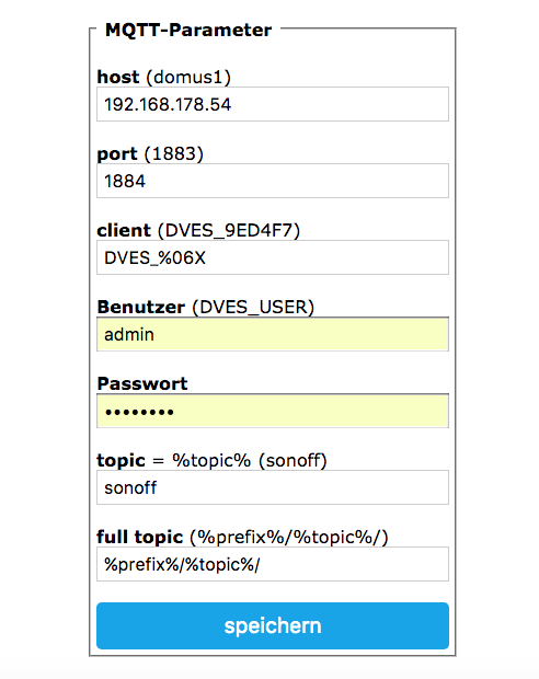

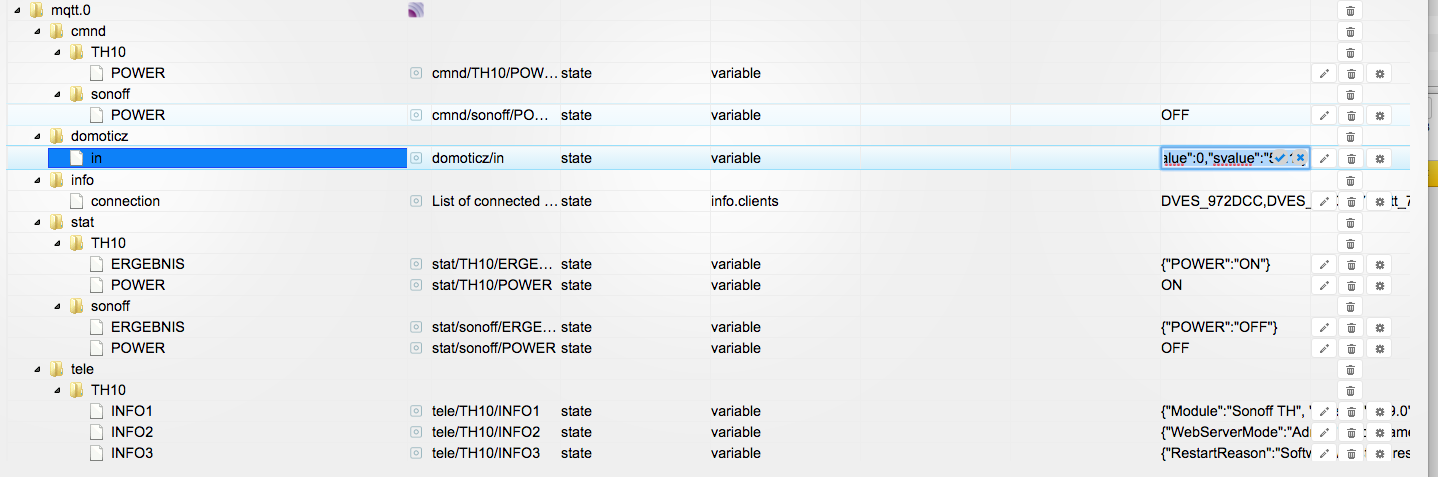

          Wie hast du es geschafft, dass du die Werte vom Sonoff POW an iobroker sendest?
          Bei mir wird zwar das Objekt angelegt, jedoch sehe ich keine Werter im Ereignis oder sonst wo… Ich sehe nur Online/Offline sowie On/Off
          wäre für jede Hilfe Dankbar.
          LG Jonny
          • kmxak
            Die Werte vom POW kommen per MQTT im ioBroker an.
            Von da aus geht es mit diesem Script weiter.

              Hallo zusammen
              Ich hab jetzt auch versucht die Temperatur meines Sonoff TH einzeln zu stellen aber ich habe es noch nicht geschafft. Ist das letzte Script das was bei Dir/Euch funktioniert ? Oder ist das nur ein Code Schnipsel ?
              Vielleicht könnte einer nochmal das komplette Script veröffentlichen. Anpassen mache ich selber will auch lernen.

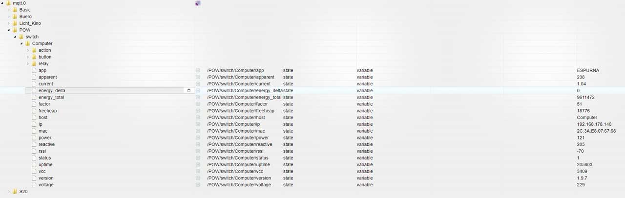

                      So will hier mal ran. Ich glaube ich stehe noch so etwas auf dem Schlauch. Liegt aber wohl da dran das ich neu in dieser Sache bin.
                      Habe alle meine sonoff per ESPurana MQTT Verbunden mit dem Broker und der schreibt auch schon fleißig die aktuellen Werte hier rein.
                      Was macht jetzt genau dieses Script kann ich damit dann eine Tabelle in meine Vis Einbauen mit Werten ? und vielleicht Berechnung des Preises ( TAG / Monat / Jaht )
                      Hier mal wie es in meinen Objekten Aussieht. Danke für die Hilfe.

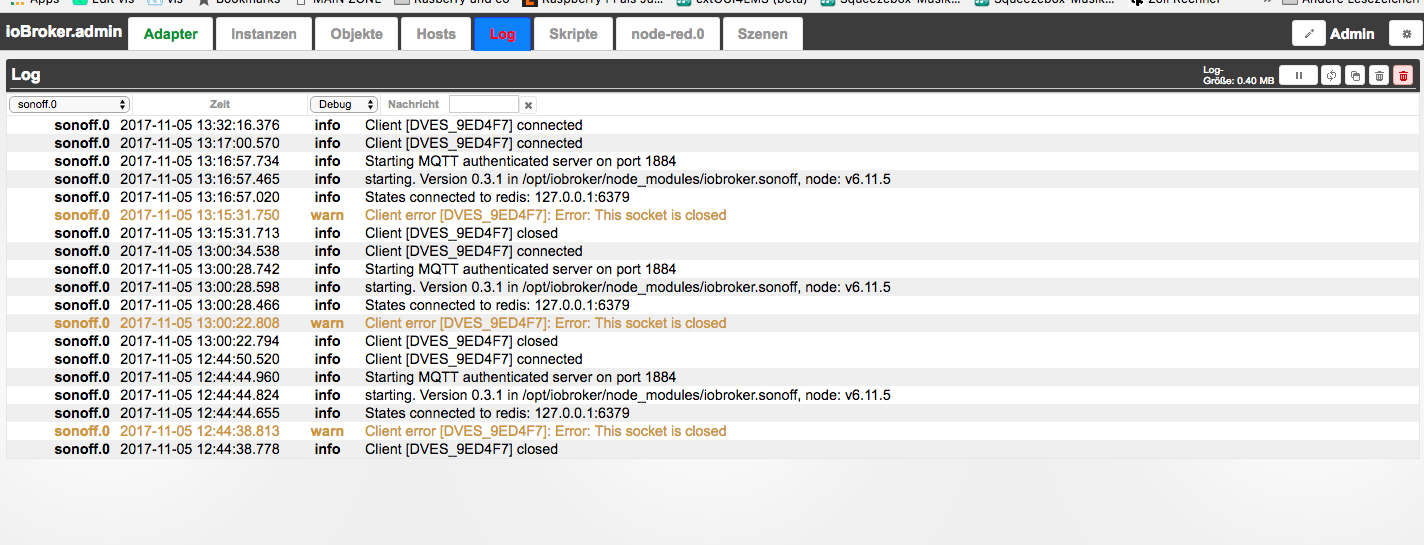

                        abuzze last edited by
                        Hallo
                        Das mit dem Sonoff Adapter hatte ich vor ein paar Tagen getestet und da musste ich den mqttt Adapter ausschalten.
                        Jetzt wenn man etwas überlegt warum die beiden Adapter nicht gleichzeitig laufen ,kommt man zu dem Entschluss das man doch den Port ändern sollte vom neuen Adapter. Naja gesagt getan.Funktioniert soweit , die Datenpunkte werden abgefragt nur der Sensor Datenpunkt wird ignoriert.
                        Muss jetzt noch was eingestellt werden ?
                        Im Anhaang mal ein paar Screenshots- empfangen einmal über mqtt und über den Sonoff Adapter

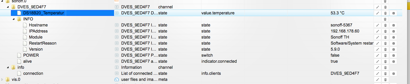

                            Ich muss nochmal kurz nachfragen. Hab den Adapter auf debug gestellt und hab jetzt das im log. Aber das sieht nicht so aus als wenn man damit was anfangen kann.
                            @kmxak:
                            den Sonoff Adapter auf debug stellen und im Log schauen ob dort die Temperaturwerte vom Sensor ankommen wenn ja die Zeile kopieren und bei github eine issue erstellen im sonoff adapter
                            https://github.com/ioBroker/ioBroker.sonoff/issues
                            Dann bau es Bluefox mit der nächsten Version ein. `
                            • kmxak
                              du musst unter instanzen den sonoff noch auf debug stellen. ggf experten ansicht an machen.
                              Unter log kannst nur anzeigen was dir angezeigt werden soll
                                Danke hab es gefunden.
                                  Ich habe es geschafft. Bluefox gab den Tip Version 0.3.3 zu installieren und nach Neustart des Sonoff TH wurde mir der Wert angezeigt.

                                    Kann es sein das ich die variablen noch anpassen muss. ( welche nutze ich aus meiner Liste 😞 )
                                      looneyspeedy last edited by
                                      So nun bin ich etwas weiter. Man kommt ja so langsam da rein.
                                      Kann mir bitte jemand dies erklären.
                                      1. Kann es sein das es in dem Script Hauptsächlich darum geht die (JSON)Werte einer Variablen zu zuweisen.
                                      Was ja bei meiner Firmware nicht nötig ist da ja alles schon geordnet ist.

                                          • C
                                            clerosch last edited by
                                            wollte nur sagen, dass ich das gleiche Problem habe und ebenfalls an einer Lösung interessiert bin.
                                            Habe die sonoff per WLAN geflasht (https://www.youtube.com/watch?v=Q250yDKNCaI), was mit ein wenig Geduld und teilweise wiederholten Versuchen bei verschiedenen Modellen (basic, 4ch) geklappt hat - löten ist nicht mehr nötig. Nun hoffe ich für die sonoff th auf eine Lösung für die Messwerte.
                                            Danke im voraus!
                                            clerosch
