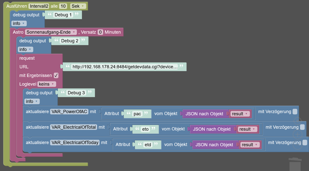

      von meinen Wechselrichter kann ich über "Request URL" Daten Abfragen. Das klappt auch soweit. Nachts gibts aber keine Verbindung, weil der WR sich dann ausschaltet.
      Wie kann ich prüfen, ob überhaupt eine Verbindung zum Wechselrichter vorhanden? Sonst laufen immer so viele Fehlermeldungen auf.

                      @codierknecht Das ist ein SolPlanet ASW3000S-S
                      Das ist mein Code, der auch funktioniert. Lediglich die Fehlermeldungen nerven, wenn Nachts keine Verbindung vorhanden.
                      Homoran Samson71 2 Replies Last reply Reply Quote 0

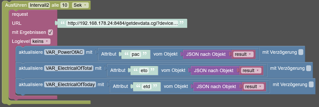

                            Homoran Global Moderator Administrators @Stefan Falt last edited by
                            @stefan-falt das ist nicht der result
                            Stefan Falt 1 Reply Last reply Reply Quote 0

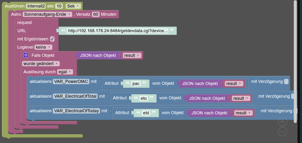

                            • Samson71
                              Samson71 Global Moderator @Stefan Falt last edited by
                              @stefan-falt
                              Bau noch zusätzlich Sonnenauf-/untergang als Start/Stop in Deine Abfrage mit ein. Hatte ich bei meinem ersten Growatt auch mit drin.
                              • Stefan Falt
                                Stefan Falt @Homoran last edited by
                                Kopfkratz, Tja hier hat mein Wissen ein Ende.
                                Wie wäre es so?
                                  Homoran Global Moderator Administrators @Stefan Falt last edited by Homoran

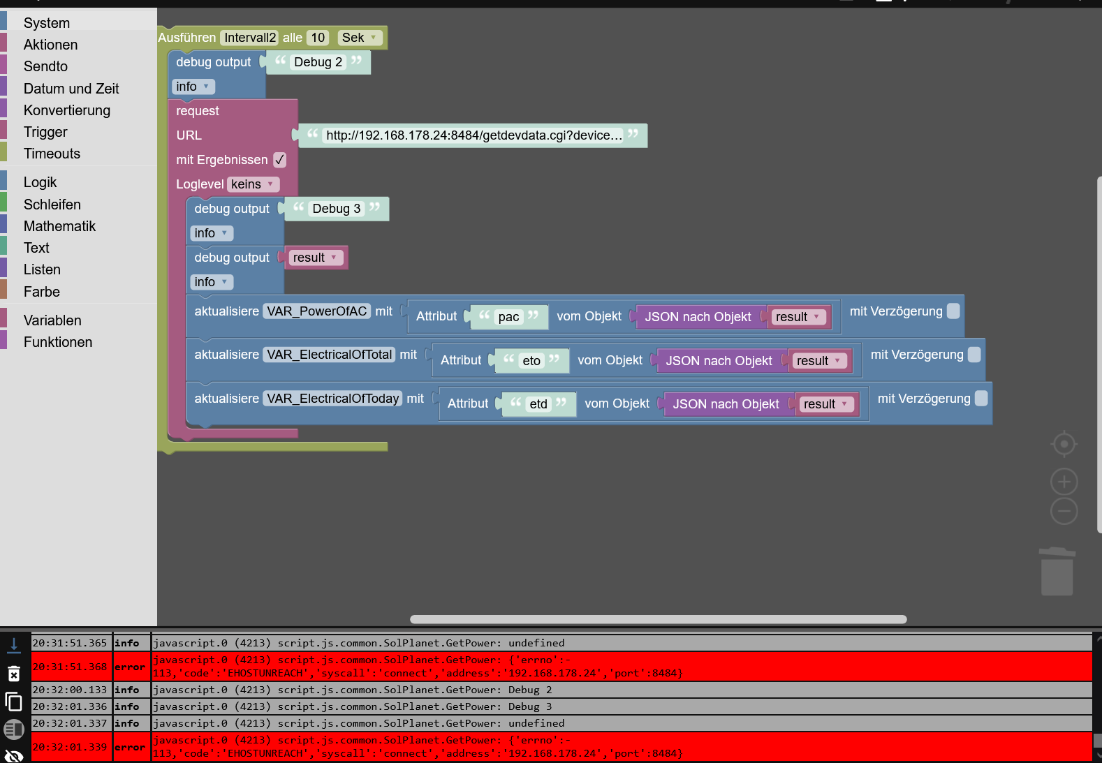

                                  @stefan-falt
                                  nein, kein weiterer Trigger, einfach ein debug-baustein davor
                                  • Stefan Falt
                                    Um zu prüfen was er macht?
                                    • Stefan Falt
                                      Stefan Falt @Stefan Falt last edited by Stefan Falt
                                      @stefan-falt
                                      Das scheint zu funktionieren. Ich werde Morgen Berichten 🙂 Danke für den Support.
                                        @stefan-falt sagte in Prüfen ob Wechselrichter verbunden:
                                        @stefan-falt
                                        nein!
                                        nach dem request den result im debug, damit wir wissen was zurückkomt, undxes abfangen können
                                        • Stefan Falt

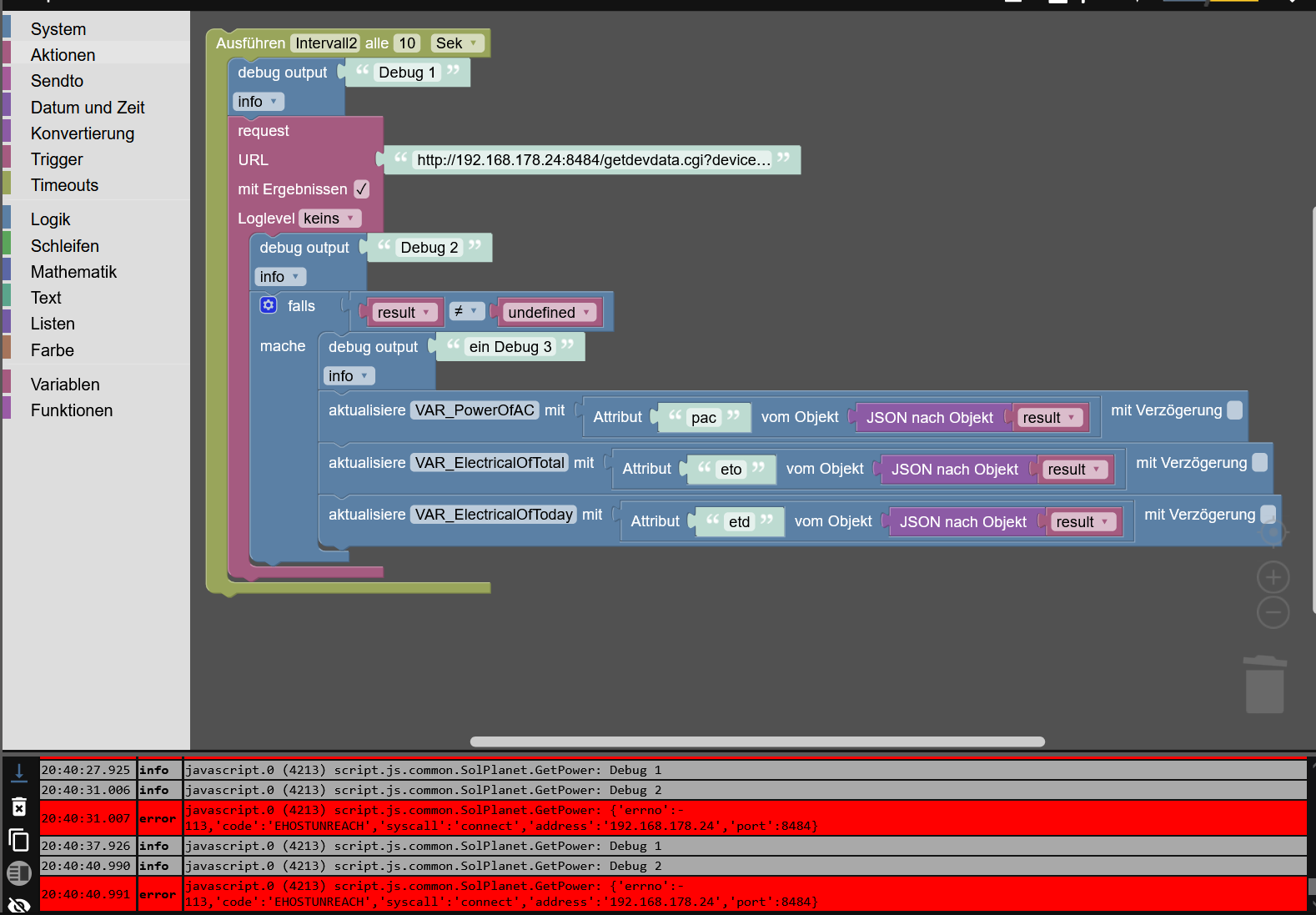

                                          Ah, verstehe:
                                          Stefan Falt Homoran 2 Replies Last reply Reply Quote 0
                                          • Stefan Falt
                                            @stefan-falt
                                            Ich sollte wohl nur auswerten, wenn der Wert NICHT "undefined" ist ...
