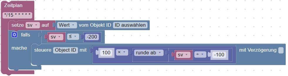

      Hallo Gemeinde,
      ich würde gerne einen "Ladewert (LW)" in hunderten Schritten dynamisch rauf bzw. runter setzen, in Abhängigkeit von einem anderen Wert dem "Stromverbrauch (SV)".
      Das Blockly sollte idealerweise ungefähr so funktionieren:
      WENN SV > -200 = mache nichts
      WENN SV = -200 (aber kleiner als 300) DANN LW = 200
      WENN SV = -300 (aber kleiner als 400) DANN LW = 300
      WENN SV = -400 (aber kleiner als 500) DANN LW = 400
      ... usw... usw
      Der SV Wert sollte alle 15s neu überprüft und ausgewertet werden.
      Geht sowas mit Blockly?
        paul53 @Accu last edited by paul53
        @accu sagte: Geht sowas mit Blockly?
        Vielleicht so?
