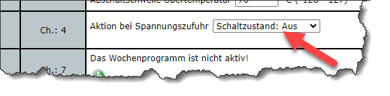

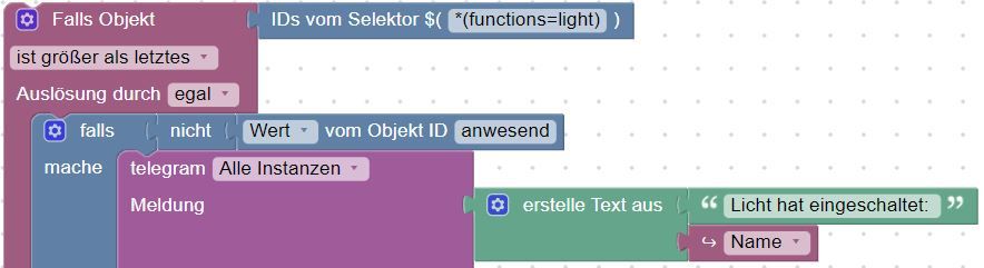

          Da müssten die einzelnen Lampen der Trigger sein.
          Der Einfachheit halber könnte man die in einer Aufzählung zusammenfassen.
          Wenn dann eine Lampe auf ON wechselt kannst Du ja prüfen, ob jemand anwesend ist und ansonsten gleich wieder ausschalten.
          Du kannst in der Regel die Aktoren auch so einstellen, dass bei "Strom AN" die Lampe nicht eingeschaltet wird.

                    Alle Geräte so einstellen, dass sie bei "Strom AN" ausgeschaltet bleiben.
                      biker1602 @Codierknecht last edited by
                      @codierknecht said in Nach verlassen der Wohnung alles abschalten:
                      Wo kann ich das einstellen?
                      • Codierknecht
                        Codierknecht Developer Most Active last edited by
                        @biker1602
                        Bei Homematic geht das.
                        Wie das bei anderen Geräten geht? Keine Ahnung.
                        Zur Not eben auch mit Blockly. Der "gewünschte" Zustand - also der nach einer Aktion - wird in einem DP oder einer Variablen gespeichert. Wenn das "Available" des Geräts auf "true" wechselt, wird dieser Zustand eingestellt.

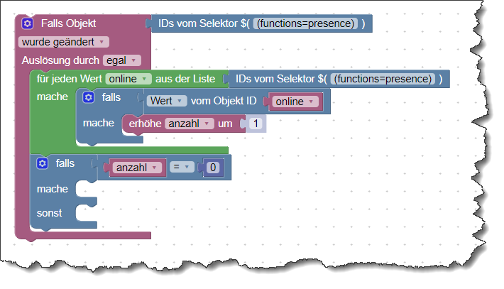

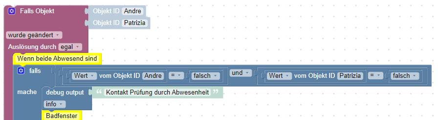

                                  Wenn es HM-Aktoren sind, kann das auch die CCU erledigen. Alle fraglichen Aktoren in ein gemeinsames Gewerk packen und das Abfragen. Ich zähle bei mir offene Fenster/Lichtquellen und lasse mir die Anzahl in der Visu anzeigen. Auslöser ist jeweils ein aktivierter Lichtaktor bzw. ein geöffnetes Fenster. Ist die Anzahl größer "0" dann mit einem Blockly darauf reagieren und eine Nachricht per Telegram. Wie viele und welche Lichter an sind ist dafür dann egal.

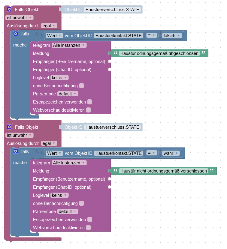

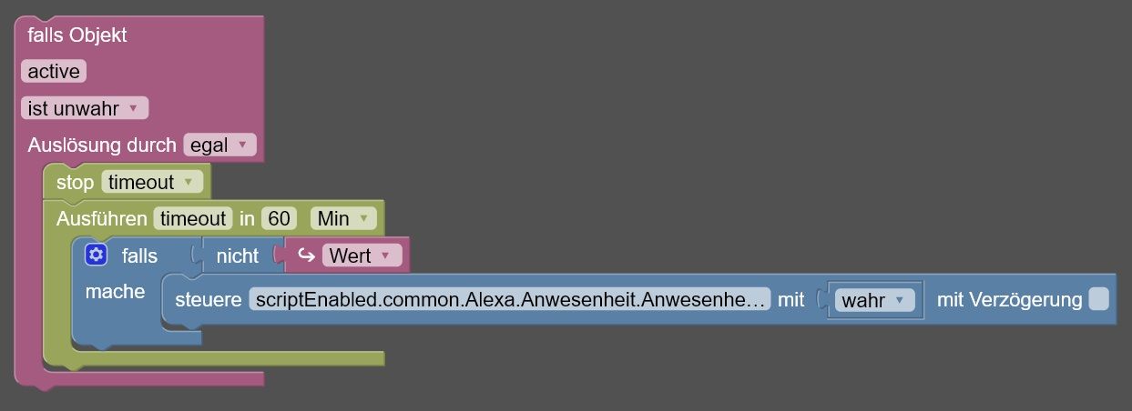

                                        Ob es hilft weis ich nicht und besser geht es bestimmt auch. Ich frage beim Verschließen der Haustür ab ob der Türkontakt auch geschlossen ist. Also ob die Schließung auch korrekt im Schloss erfolgt ist. Was hier fehlt ist die Abwesenheit, aber der Verschluss erfolgt erst dann wenn Abwesenheit von Frauchen und mir erkannt worden ist. Gemacht habe ich das mal zur Sicherheit, wenn Schwiegermutter (92) allein im Haus ist. Dann ist die Haustür gewollt immer abgeschlossen bzw. verschließt sich automatisch auch immer wieder nachdem sie geöffnet worden ist. Außerdem bekommen wir so mit was an der Haustür passiert (z.B. Paketbote) und ich kann ggf. nen kurzen Blick über die Kamera drauf werfen.
                                        • crunchip
                                          crunchip Forum Testing Most Active @Samson71 last edited by
                                          @samson71 eher so

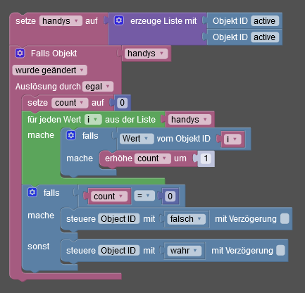

                                            paul53 @biker1602 last edited by paul53

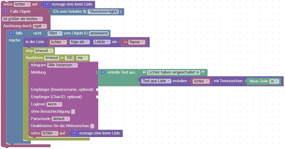

                                            @biker1602 sagte: Blockly mache das mir bei Abwesenheit eine Meldung über Telgramm sendet über Veränderung am Zustand des Lichtschalters.
                                            Wenn den zu überwachenden Datenpunkten das Gewerk "Licht" (ID "enum.functions.light") zugeordnet wird, können alle diese Datenpunkte per Selektor überwacht werden:
                                            Wenn der Name des Elternobjektes aussagekräftiger ist, kann anstelle von Name der Kanalname verwendet werden.
                                            Kann es mehrere Lichter gleichzeitig betreffen, kann man die Namen in einer Liste sammeln:
                                            B 2 Replies Last reply Reply Quote 2
