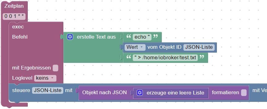

      ich nutze seit kurzem ioBroker auf einem Synology System via Docker. Dort habe ich u.a. den Mercedes me Adapter installiert. Dieser erfasst auch elektrische Ladevorgänge in einem Datenpunkt. Ich würde den Eintrag dort gern einmal im Monat auslesen (z.B. in eine Datei) und dann auf 0 setzen. Kann mir jemand mit einem Blockly Skript helfen? Ich hab es selber nicht hinbekommen.

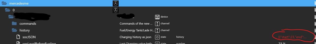

      Der Punkt lautet: mercedesme.0.KFZ-ID.history.socJSON
      Und darin steht in den Werten im JSON Format die Ladehistorie:
      [{"start":23,"end":100,"date":"2.9.2023 16:00","diff":94,"quantity":"16.94","price":"5.93","odo":3658,"basicPrice":0.35,"startDate":"2.9.2023 14:27","duration":94,"perHour":0.00300354609929078},{"start":82,"end":100,"date":"31.8.2023 11:18","diff":155,"quantity":"3.96","price":"1.39","odo":3563,"basicPrice":0.35,"startDate":"31.8.2023 08:44","duration":155,"perHour":0.0004258064516129032},{"start":1,"end":100,"date":"29.8.2023 12:59","diff":127,"quantity":"21.78","price":"7.62","odo":3441,"basicPrice":0.35,"startDate":"29.8.2023 10:53","duration":127,"perHour":0.0028582677165354333}]

        @apachelance sagte: dann auf 0 setzen
        Ist der Datenpunkt nicht "read only"?
        Außerdem ist es ein JSON-Array, das man durch ein leeres JSON-Array ersetzen müsste:

              Ja, beim nächsten Ladevorgang werden die Werte wohl wieder überschrieben. Da ich aber monatsweise exportieren möchte, ist es ok, wenn dann z.B. zum ersten des Monats wieder überschrieben wird.

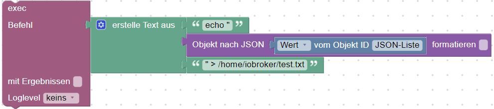

                @paul53 Ich hab jetzt den Teil des Skriptes mit Echo mal umgesetzt:
                In der test.txt steht aber nur dies drin und nicht die Werte:
                [object Object],[object Object],[object Object]

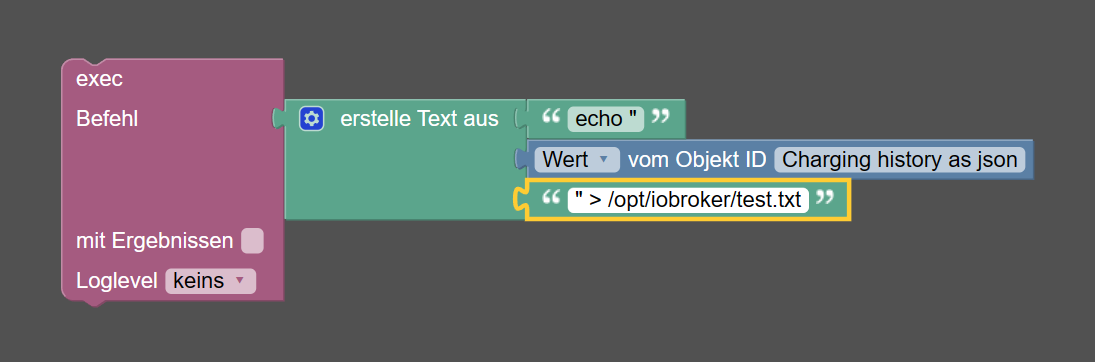

                  paul53 @Guest last edited by paul53
                  @apachelance sagte: In der test.txt steht aber nur dies drin
                  Welchen Datenpunkt-Typ hat "Charging history as json"?
                  Versuche es mal so:
                  Inhalt meiner test.txt mit Datenpunkt vom Typ "string" (ohne Wandlung nach JSON):
                  [{start:23,end:100,date:2.9.2023 16:00,diff:94,quantity:16.94,price:5.93,odo:3658,basicPrice:0.35,startDate:2.9.2023 14:27,duration:94,perHour:0.00300354609929078},{start:82,end:100,date:31.8.2023 11:18,diff:155,quantity:3.96,price:1.39,odo:3563,basicPrice:0.35,startDate:31.8.2023 08:44,duration:155,perHour:0.0004258064516129032},{start:1,end:100,date:29.8.2023 12:59,diff:127,quantity:21.78,price:7.62,odo:3441,basicPrice:0.35,startDate:29.8.2023 10:53,duration:127,perHour:0.0028582677165354333}]

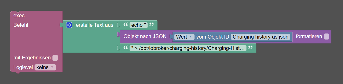

                    @paul53 Besten Dank, das hat geklappt. Der Datenpunkt ist vom Typ history.
                    So siehts jetzt aus. Habe noch das Datum im Dateinamen ergänzt als
                    charging-history_`date +%d-%m-%Y--%H:%M:%S`.txt
                    So wird beim Speichern nicht eine vorige Version überschrieben.
