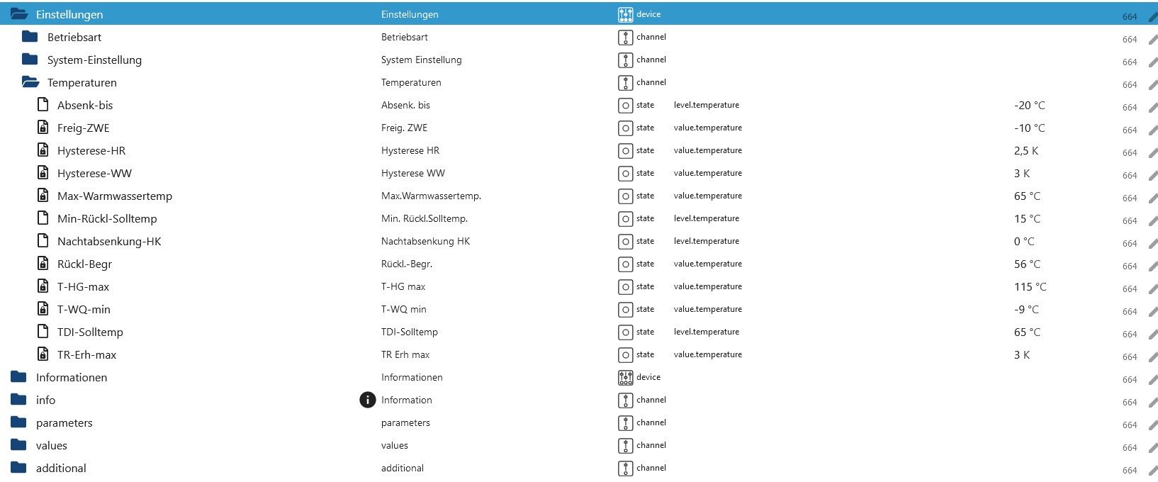

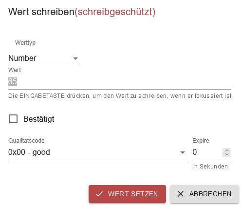

      Hallo, wie kann ich über den Luxtronik 2 Adapter von Github die Trinkwassersolltemperatur nicht verstellen? Bei mir steht immer schreibgeschützt da.
        paul53 @TimoWald last edited by
        @timowald sagte: schreibgeschützt
        Vielleicht unter "parameters"?
          TimoWald @paul53 last edited by
          @paul53 unter „Parameters“ ist auch alles schreibgeschützt.
