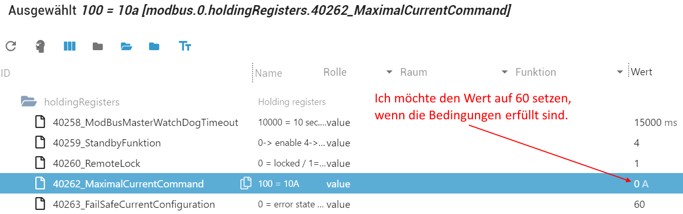

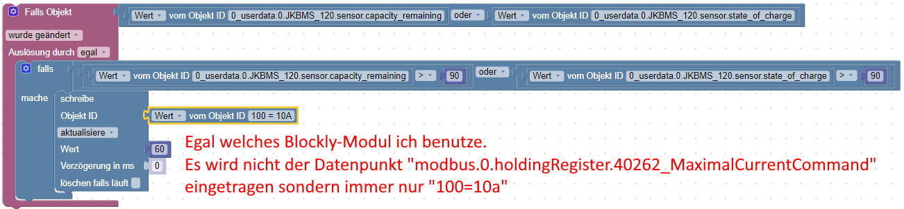

      Ich möchte mit Blockly den Modbus-Datenpunkt meiner Wallbox "modbus.0.holdingRegisters.40262_MaximalCurrentCommand" von 0 auf 60 ändern.
      Habe bis jetzt nur mit Blockly gespielt und mir Videos dazu angesehen.
      Ich möchte:
      Wenn "0_userdata.0.JKBMS_120.sensor.capacity_remaining" größer gleich 90
      oder "0_userdata.0.JKBMS_120.sensor.state_of_charge" größer gleich 50
      dann "modbus.0.holdingRegisters.40262_MaximalCurrentCommand" = 60 setzen

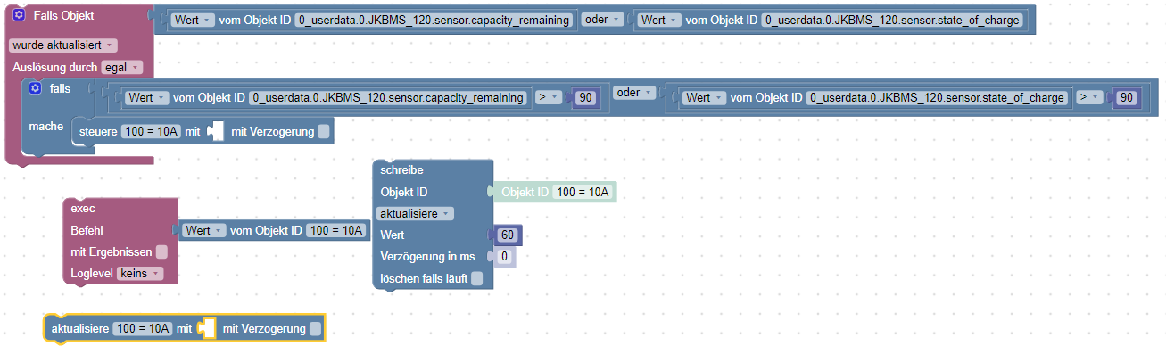

      Angefangen habe ich so:
      egal welches Blockly-Modul ich in "mache" einsetze, es wird nicht der modbus-Datenpunkt
      eingesetzt, immer nur das "100=10A".
      Wie kann ich das realisieren oder geht das so garnicht.
      Bin für jede Hilfe dankbar.

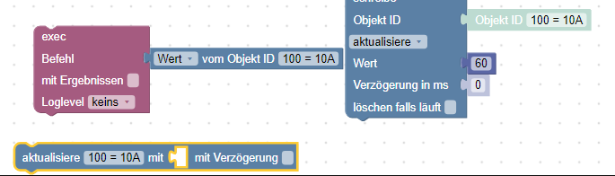

        @daddy 2 Dinge.
        1. Du willst in eine ObjektID einen WERT schreiben?
        -> Diesen Block nutzen
        2. Bei Adaptern sollte man nicht aktualisieren nutzen, sondern steuere.
          daddy @MCU last edited by
          @mcu Danke für deine Antwort.
          Ja ich möchte in eine ObjektID einen Wert ändern.
          Mit steuere wird auch nur 100=10A eingetragen und da komme ich nicht weiter.
          Ich habe die Auswahl der ObjektID, also "modbus.0.holdingRegisters.40262_MaximalCurrentCommand" erwartet.
          Manuell kann ich von 60 bis 160 jeden Wert eingeben und die Wallbox lädt dann mit min. 6A bis max. 16A. Ich dachte mir, dass kann man doch bestimmt auch automatisieren.

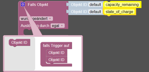

            MCU @daddy last edited by MCU
            @daddy
            muss da rein
            Den Rest löschen
            Das geht auch nicht
            Da muss nur eine Objekt ID hinein.
            Da du 2 Änderungen untersuchen möchtest musst du eine ObjektID zusätzlich setzen.
            Hier mal als Export

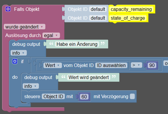

              @mcu Danke für die Hilfe.
              Habe exportiert, importiert und bearbeitet.
              Habe die Werte weiter runter gesetzt, damit die Bedingungen zutreffen.
              Funktioniert aber nicht und so sieht das jetzt bei mir aus.
              Ich verstehe nicht, wie Blockly mit "steuere 100 = 10A" wissen soll, welchen Wert in welchen Datenpunkt geändert werden soll.

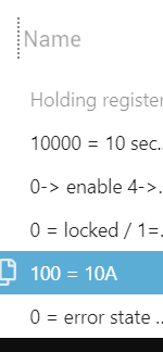

                @daddy 100=10A ist der Name vom DP.
                Was funktioniert nicht?

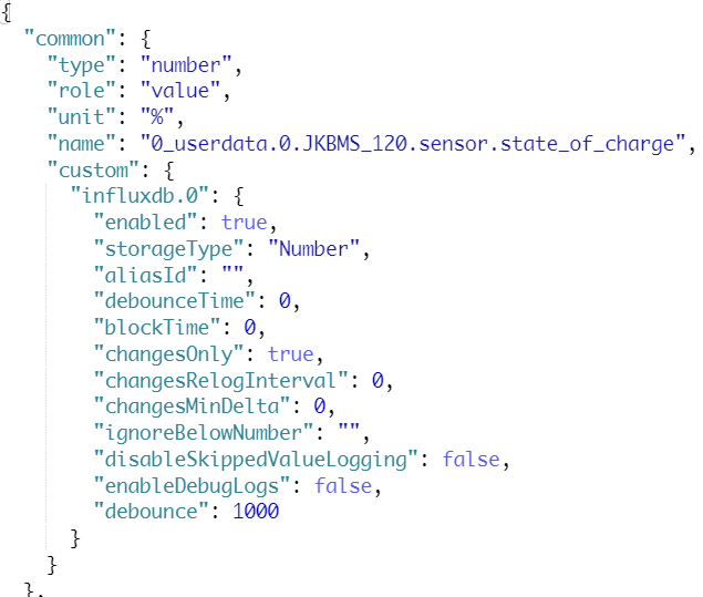

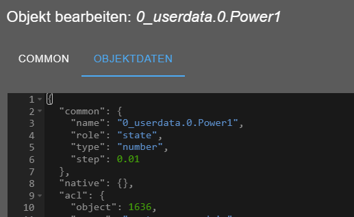

                Sind die DPs überhaupt vom Type "number"?
                  @mcu Habe debug an und komplette Protokollierung. Es wird kein Fehler angezeigt.
                  Es erscheint auch nirgends "Habe eine Änderung" oder "Wert wird geändert".
                  Die Werte von capacity_remaining und state_of_charge ändern sich nicht laufend, da ich keine großen Verbraucher habe. Die DPs sind number.
