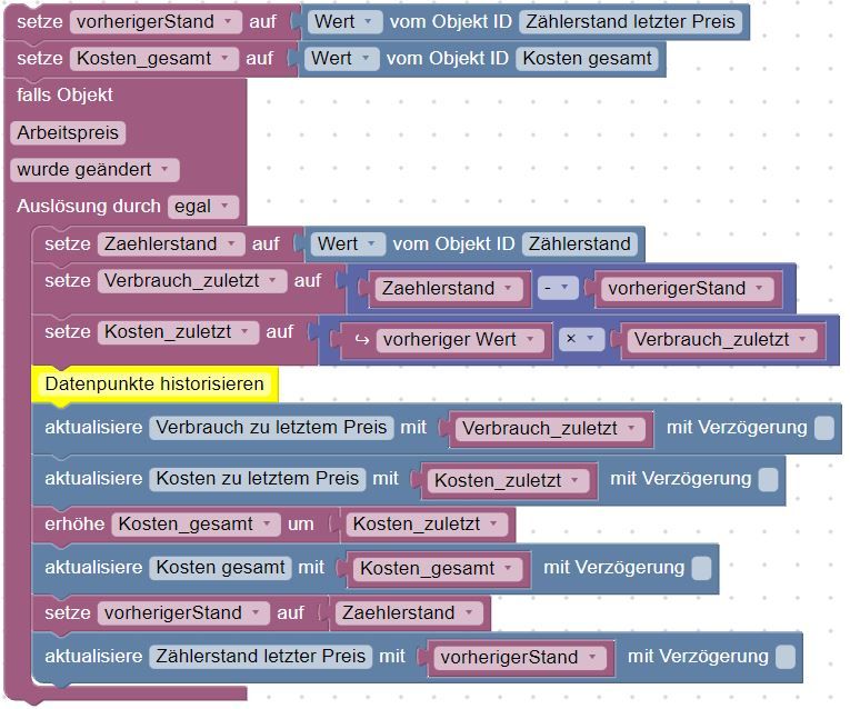

              paul53 @LibertyX82 last edited by
              @libertyx82 sagte: Verbräuche / Preis/ Kosten der einzelnen Stunden aufzeichnet
              Dann historisiere die Werte bei jeder Änderung des Arbeitspreises:

                    paul53 @LibertyX82 last edited by paul53
                    @libertyx82 sagte: ein Diagramm erstellen kann
                    Man kann alle 3 historisierten Datenpunkte in einem Flot-Diagramm darstellen.
                    Zum Historisieren kann auch der SQL-Adapter verwendet werden.
