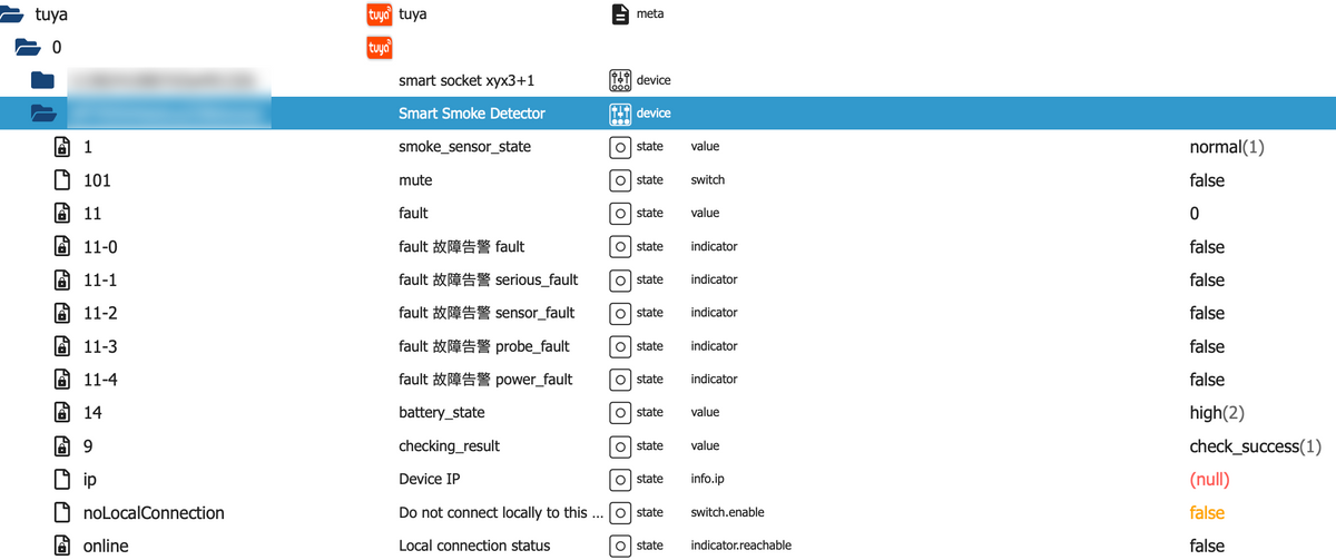

                                  Habe diesen hier
                                  Läuft zur zeit in der Tuya-App und über den tuya-Adapter in ioB. Das sind die Objekte:
                                  Leider finde ich keine Möglickeit, einen Test auszulösen, was sicher damit zusammenhängt, dass der Melder offenbar nur als Sender fungiert.
                                  In der Nacht gab es ein automatisches Fritzbox-Update. Damit war die Verbindung Rauchmelder->Fritzbox->App->ioB weg. Musste wieder neu anlernen.
                                  Ich denke, der fliegt an dieser Stelle wieder raus.
                                  Mal sehen, was ich da mache.
                                  Reiner

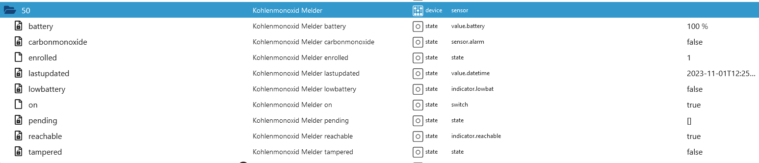

                                            haselchen Most Active @BananaJoe last edited by haselchen
                                            @bananajoe
                                            Ich hab den mit dem Conbee2 angelernt.
                                            Das er funktioniert sieht man am grünen Licht, dass alle, glaube ich 45sek kurz leuchtet.
                                            In den DP sind auch nur die wichtigsten Sachen vorhanden.
                                            Mehr brauche ich auch nicht.
                                            Ganz wichtig!
                                            Er ist angelernt und funktioniert, leicht zu testen , wenn man auf die Testtaste am Geräte drückt.
                                            Dann aktualisieren sich die DP.
                                            Da sich nur bei Alarm was tut, darf man nicht denken, der ist inaktiv 🙂
