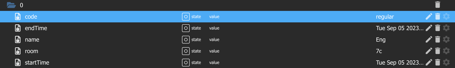

            @homoran die Zeile Code, wenn eine stunde ausfällt steht da canceld statt regular soweit ich weiß, habe die Zugangsdaten erst seit paar tagen, denke aber das ist die richtige Zeile.
            Die Zeilen vom Screenshot gibt es als Ordner von 0-5, also für jede der möglichen 6 stunden einen, unter start time steht halt noch der Lehrer Name, den habe ich hier im bild mal weg gelassen.

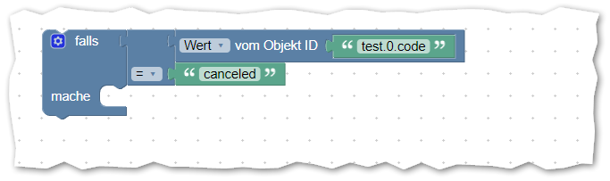

              @walter-white mit einem einfachen Textvergleich?
              Walter White 1 Reply Last reply Reply Quote 1

                @bananajoe Aha nice wieder was gelernt.
                Was bedeutet das test.0.code, bedeutet dass die jeweilige Zeile auszulesen?
                • Samson71
                  Samson71 Global Moderator @Walter White last edited by
                  @walter-white sagte in Wie nutzt man andere Werte als true/false?:
                  Ich gehe davon aus, dass damit exemplarisch das Feld gemeint ist in dem das "canceled" Deiner Beschreibung nach auftaucht. Du prüfst also, ob dieses Feld den von Dir angenommenen Wert (canceled) enthält und machst erst nach positiver Prüfung weiter in der Logik.

                    Ach jetzt hab ichs, läuft jetzt, noch kombiniert mit einer Aufzählung, shoolfree Adapter, und handy anwesenheit, wird Alexa ihm jetzt ggf morgens informieren.
                    Bei Langeweile dann noch das Automatische Licht daran anpassen und gut ist.
                    Danke euch 😀

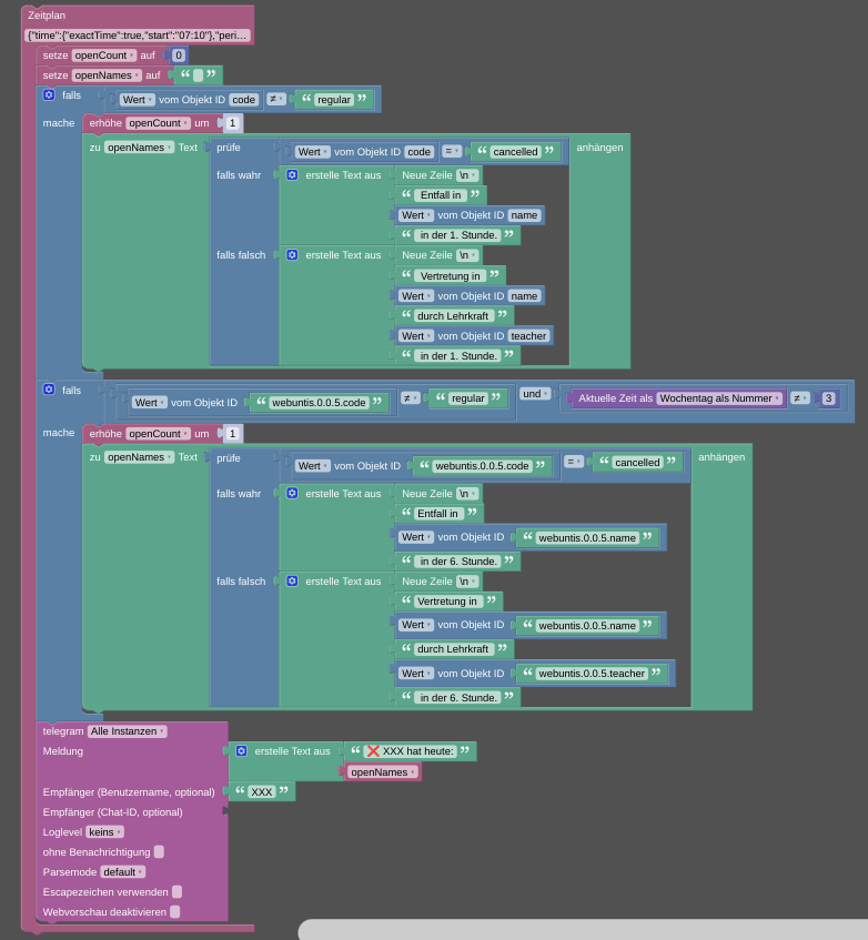

                        @djmarc75 Wie kann ich das hier grafisch anzeigen?
                        Habe jetzt noch mit Ausfall und Vertretung gebastelt.
                        Das wäre die Telegram Version, zusammen mit der Kinderzimmer Alexa Variante passt es nicht hier rein:

                                                                <mutation items="6"></mutation>
                                                                <value name="ADD0">
                                                                  <block type="text_newline" id="js6+lc0b8[pRvR9^uHa$">
                                                                    <field name="Type">\n</field>
                                                                <value name="ADD1">
                                                                  <block type="text" id="3[eB[roU?y=K2Ihly*HC">
                                                                    <field name="TEXT">Vertretung in </field>
                                                                <value name="ADD2">
                                                                  <block type="get_value" id="O;Y)fYabXU}|J7_wgpI(">
                                                                    <field name="OID">webuntis.0.0.2.name</field>
                                                                <value name="ADD3">
                                                                  <block type="text" id="R0koOOLPmj#9q0I2Q:m9">
                                                                    <field name="TEXT">durch Lehrkraft </field>
                                                                <value name="ADD4">
                                                                  <block type="get_value" id="UaZj(;U;O2oxhy=9us(~">
                                                                    <field name="OID">webuntis.0.0.2.teacher</field>
                                                                <value name="ADD5">
                                                                  <block type="text" id="u,2bEB5Apt==.FgWS@df">
                                                                    <field name="TEXT"> in der 3. Stunde.</field>
                                                  <block type="controls_if" id="O;z1qxKsNm?!5UlQWiXN">
                                                      <block type="logic_compare" id="VAi`GU5445Ogm0?er!xy">
                                                        <field name="OP">NEQ</field>
                                                          <block type="get_value" id="h@Bt5-F`*i3[Z(jv^$LZ">
                                                            <field name="OID">webuntis.0.0.3.code</field>
                                                          <block type="text" id="jLr,=z1J{+=]9b@e2u?f">
                                                            <field name="TEXT">regular</field>
                                                      <block type="math_change" id="fsVphJpOx6wBZudJW3LL">
                                                        <field name="VAR" id="-5Vm?rn40;B.c68-#4@x">openCount</field>
                                                        <value name="DELTA">
                                                          <shadow type="math_number" id="evSmY+b5EhX1fTx9yRUJ">
                                                            <field name="NUM">1</field>
                                                          <block type="text_append" id="Ym9+LTCUL}8l3c/f%+j9">
                                                            <field name="VAR" id="fIlv_E%~|CGknOD3bwrq">openNames</field>
                                                            <value name="TEXT">
                                                              <shadow type="text">
                                                                <field name="TEXT"></field>
                                                              <block type="logic_ternary" id="$yb!Mh|vPu|+^.2e7]Eq">
                                                                <value name="IF">
                                                                  <block type="logic_compare" id="Ole*T#giR_eSkZn$eF{/">
                                                                    <field name="OP">EQ</field>
                                                                      <block type="get_value" id="NfY!wcXLiI2-q9Q(ass$">
                                                                      <block type="text" id="zPQ{8;Iw=G0j/9,Ekr|]">
                                                                        <field name="TEXT">cancelled</field>
                                                                <value name="THEN">
                                                                  <block type="text_join" id="1*OtsC^h*iUpCd1tQ8p/">
                                                                    <mutation items="4"></mutation>
                                                                    <value name="ADD0">
                                                                      <block type="text_newline" id="}/6yo]2U=LxsypdTB%=,">
                                                                    <value name="ADD1">
                                                                      <block type="text" id="y7OYwiN;yCQ{(9fXI@@C">
                                                                        <field name="TEXT">Entfall in </field>
                                                                    <value name="ADD2">
                                                                      <block type="get_value" id="X+!G~f~)O$D:?sl2^USI">
                                                                        <field name="OID">webuntis.0.0.3.name</field>
                                                                    <value name="ADD3">
                                                                      <block type="text" id="E;kQ.rUO:b@LiIH4g~6)">
                                                                        <field name="TEXT"> in der 4. Stunde.</field>
                                                                <value name="ELSE">
                                                                  <block type="text_join" id="O#^[7IfTV.3C3e!onN}D">
                                                                    <value name="ADD0">
                                                                      <block type="text_newline" id="P4#4(E[s}Oa6]cpW%!D1">
                                                                    <value name="ADD1">
                                                                      <block type="text" id="d)(TZQqZ;m]0bGEfS^0b">
                                                                    <value name="ADD2">
                                                                      <block type="get_value" id="k~:y[3o_2!w=|q,+iDSO">
                                                                    <value name="ADD3">
                                                                      <block type="text" id="3kt+Nf`ugT+~l@H|T}2~">
                                                                    <value name="ADD4">
                                                                      <block type="get_value" id="Z[UXz~r$,w+SDad|)JB+">
                                                                        <field name="OID">webuntis.0.0.3.teacher</field>
                                                                    <value name="ADD5">
                                                                      <block type="text" id="{5Qa()s18e!zq|nb:txd">
                                                      <block type="controls_if" id="Q:6I~!G;J)?H*-mC`7y7">
                                                          <block type="logic_compare" id="TfCR5^}ZbGD_Z$KGcYf_">
                                                              <block type="get_value" id="Co}Kbv[xoOU@.auJE@?=">
                                                                <field name="OID">webuntis.0.0.4.code</field>
                                                              <block type="text" id="|XS2.)wThdjnVnVH6Q2n">
                                                          <block type="math_change" id="^}!t,*kdwZvvL9N#d$P2">
                                                              <shadow type="math_number" id="yQuj4{1AI5LB+`F_qt=b">
                                                              <block type="text_append" id="|+gTl8^jw@iJPbBgP=rA">
                                                                <value name="TEXT">
                                                                  <block type="logic_ternary" id="pu8ToAWK*g6z)F=y8b}|">
                                                                    <value name="IF">
                                                                      <block type="logic_compare" id="UW]D/lkCS}}.M5HdF/!c">
                                                                          <block type="get_value" id="SWzQ;$O,+.,dZpC21Sb/">
                                                                          <block type="text" id="aDt8IwVd-Vi_f32vEs+2">
                                                                    <value name="THEN">
                                                                      <block type="text_join" id="MWCtQKkaE^=F,k9Kp[Z)">
                                                                        <value name="ADD0">
                                                                          <block type="text_newline" id="rNe(7gr48M?[=6Wcz|q*">
                                                                        <value name="ADD1">
                                                                          <block type="text" id="p.d*zDfZr~?~)F~$oo0z">
                                                                        <value name="ADD2">
                                                                          <block type="get_value" id="d:15o8F*c#zJoguuW%y?">
                                                                            <field name="OID">webuntis.0.0.4.name</field>
                                                                        <value name="ADD3">
                                                                          <block type="text" id="|Yml0A(Wj/5e+I[dEdv@">
                                                                            <field name="TEXT"> in der 5. Stunde.</field>
                                                                    <value name="ELSE">
                                                                      <block type="text_join" id="NhB2c5DUJY)-[m?2A(gY">
                                                                        <value name="ADD0">
                                                                          <block type="text_newline" id="{1?a}H3:G3h0?#ql5BbN">
                                                                        <value name="ADD1">
                                                                          <block type="text" id="34duYZ$mCi3@]=9F_3eP">
                                                                        <value name="ADD2">
                                                                          <block type="get_value" id="yTqU=KgUD200SdwD)MuF">
                                                                        <value name="ADD3">
                                                                          <block type="text" id="8INM{?rqsoxg|895;,I^">
                                                                        <value name="ADD4">
                                                                          <block type="get_value" id="`0~6Qt,.x%#@-`=2A%BG">
                                                                            <field name="OID">webuntis.0.0.4.teacher</field>
                                                                        <value name="ADD5">
                                                                          <block type="text" id="XRg(pfu}mwe|u^8^9=A$">
                                                          <block type="controls_if" id="yqee[-yP,1b0$+5$7iW7">
                                                              <block type="logic_operation" id="j?aKK5V;rTT;9@6AP3rV">
                                                                <field name="OP">AND</field>
                                                                  <block type="logic_compare" id="|)tf3mt$2f!cj|vLBxLZ">
                                                                      <block type="get_value_var" id="0;?ubWOFz*%77XNvhQkk">
                                                                        <value name="OID">
                                                                          <block type="text" id="QzsJ`A`cu}MU85uam)*q">
                                                                            <field name="TEXT">webuntis.0.0.5.code</field>
                                                                      <block type="text" id="E;!3.(,m/ZH9X=|w1@IZ">
                                                                  <block type="logic_compare" id="fPo$oQOBxTY#@}@sEi-2">
                                                                      <block type="time_get" id="}.yaTN1G)w-3+^2#wM[#">
                                                                        <field name="OPTION">wd</field>
                                                                      <block type="math_number" id="#c|||+M3WX9,N_Vv~=cg">
                                                                        <field name="NUM">3</field>
                                                              <block type="math_change" id="8C]Oxje}+89uEvYXbwSf">
                                                                  <shadow type="math_number" id="H7Z~1^kJ*bz,Z!xx@09g">
                                                                  <block type="text_append" id="`3r;I8mI4QT1tlvWvX0q">
                                                                    <value name="TEXT">
                                                                      <block type="logic_ternary" id="2fp@57WIG~(FY-umxg^$">
                                                                        <value name="IF">
                                                                          <block type="logic_compare" id="tVDj?6o]^3wg|TU:UdEm">
                                                                              <block type="get_value_var" id="X*lFy?G+/+~.}bvDr};?">
                                                                                <value name="OID">
                                                                                  <block type="text" id="J-%AFL!J%C4QaYL)(gvx">
                                                                              <block type="text" id=":3!91erllmWCo34Xh%y$">
                                                                        <value name="THEN">
                                                                          <block type="text_join" id=":0V%=J~=DAv!?*|OZnZ2">
                                                                            <value name="ADD0">
                                                                              <block type="text_newline" id="dADm3xpL(so2vs-|BjeA">
                                                                            <value name="ADD1">
                                                                              <block type="text" id="OrCl3@/b}-WumSax`9H!">
                                                                            <value name="ADD2">
                                                                              <block type="get_value_var" id="Yrkwg+2$O/5C(EMg]ZEb">
                                                                                <value name="OID">
                                                                                  <block type="text" id="p6wk0ur_cMq;b:;MPFNk">
                                                                                    <field name="TEXT">webuntis.0.0.5.name</field>
                                                                            <value name="ADD3">
                                                                              <block type="text" id="s``_+eQcj%/Q{x.b-yVA">
                                                                                <field name="TEXT"> in der 6. Stunde.</field>
                                                                        <value name="ELSE">
                                                                          <block type="text_join" id="M}@Qvg(J@ZQG/^vz!#j-">
                                                                            <value name="ADD0">
                                                                              <block type="text_newline" id="{uffK-t,Q8x6vG%VVq3%">
                                                                            <value name="ADD1">
                                                                              <block type="text" id="Lz/t`@weboH.)x:LlElP">
                                                                            <value name="ADD2">
                                                                              <block type="get_value_var" id="5)}FMe32EMnw1`)I;E~V">
                                                                                <value name="OID">
                                                                                  <block type="text" id="JYK8XTVAEH6x{ySZn2OM">
                                                                            <value name="ADD3">
                                                                              <block type="text" id="}KaAf20^WiK^i}DVg:|Q">
                                                                            <value name="ADD4">
                                                                              <block type="get_value_var" id="(f(;(gkaW:nT+S}ADUv#">
                                                                                <value name="OID">
                                                                                  <block type="text" id="BhK)RDz)/z|MKn%igb~4">
                                                                                    <field name="TEXT">webuntis.0.0.5.teacher</field>
                                                                            <value name="ADD5">
                                                                              <block type="text" id="2{6)y1WZTxh`!g4YMD.w">
                                                              <block type="controls_if" id=":=#n43aenlkVlD70oj4U">
                                                                  <block type="logic_compare" id="U8yS`@v7#M`8Q9:hWAF{">
                                                                      <block type="variables_get" id="%%yQlFOBxnZ0}-e._iu+">
                                                                      <block type="math_number" id="jE~^IUb5d`=phDVKk_6{">
                                                                        <field name="NUM">0</field>
                                                                  <block type="telegram" id="x?Fp|a{7;/n%2e`Cx|;x">
                                                                    <field name="LOG"></field>
                                                                    <field name="ESCAPING">FALSE</field>
                                                                    <field name="DISABLE_WEB_PAGE_PREVIEW">FALSE</field>
                                                                    <value name="MESSAGE">
                                                                      <shadow type="text" id="k}0G.CTh|Yr?!;F{Pp(!">
                                                                      <block type="text_join" id="ob4g/x#?]1-het-4-5{4">
                                                                        <value name="ADD0">
                                                                          <block type="text" id="CsZR~qL6[{W%pr-h$e#`">
                                                                            <field name="TEXT">❌ KIND hat heute:</field>
                                                                        <value name="ADD1">
                                                                          <block type="variables_get" id="2]oJ;ACr_~F.ts@rTlCR">
                                                                    <value name="USERNAME">
                                                                      <block type="text" id="iXdU`Uq{r?2NXZ5K?XF9">
                                                                        <field name="TEXT">NAME</field>

                            @djmarc75 ok das sieht bei BananaJoe nicht so aus wie ein Screenshot, dachte das ist irgendwie hier eingefügt wie Code.
                            Ok dann auch ohne Schoolfree Adapter, ohne Fritzbox handy anwesenheit, nur beispielhaft 1. stunde und Mittwoch wo zb nur 5 Stunden sind, nomal werden halt die Ordner 0-5 überprüft.
                            Soll sich halt nur melden wenn Abweichungen vom normalen Stundenplan sind, und halt aufgeteilt durch Prüfung in:
                            Kind hat heute:
                            Entfall in [Fach] in der ersten Stunde.
                            usw
                            und
                            Kind hat heute:
                            Vertretung in [Fach] durch Lehrkraft [Name] in der fünften Stunde.
                            usw.
                            oder halt auch gemischt untereinander aufgelistet, hier halt noch kombiniert mit dem Schollfree Adapter, Handy Anwesenheit, und in abgewandelter form fürs kind als Alexa Meldung.
                            Hoffe das ist so alles richtig und funktioniert auch. 🙂
