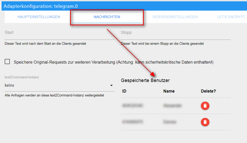

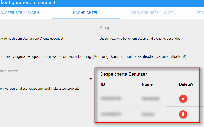

                Hab unter Objekte geschaut. telegram.o/communicate/users:
                Das sitzt der zweite User, den ich nicht kenne! Der ist mit seiner id klar identifizierbar. Ich kann ihn mal fragen, wie es ihm geht :x
                Meine zweite telegram Instanz hat nur meinen richtigen user.

                    Habe die Instanz jetzt erstmal abgeschaltet. Werde das Objekt mal löschen...

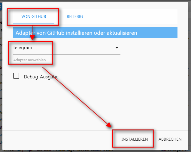

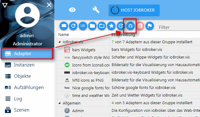

                        Ich habe die Instanzen gelöscht, dann den Adapter gelöscht und wieder den Adapter mit beiden Instanzen installiert. Sieht jetzt wieder gut aus.

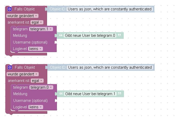

                        Ich bau mir jetzt ein einfaches Script, dass das Objekt communicate/users auf Änderungen überwacht und dann Bescheid gibt.
                        Wie bekomme ich es eigentlich hin, wenn ich zwei Instanzen habe, .0 und .1, und .0 lösche und dann wieder .0 installieren möchte? Bei mir wird dann Instanz .2 installiert. Das gleiche habe ich beim web-Adapter. Bei telegram habe ich es jetzt gelöst bekommen durch Löschen des ganzen Adapters. War kein Akt. Wäre nur doof bei 10 Instanzen mit viel Einstellungen.
                        Mein Script sieht dann so aus. Die beiden Instanzen schicken jeweils der anderen Instanz die Nachricht (wahrscheinlich wird nur einer zur Zeit "angegriffen") Mal sehen ob es funktioniert. telegram.1 hat nämlich jetzt noch keine user. Das sollte sich bei der nächsten DWD Warnung ändern 😉

                              Doch, das habe ich schon mehrfach gemacht, aber nach einer gewissen Zeit tauchen neue Namen auf.
                              Aber wie gesagt nur in der 2ten Instanz

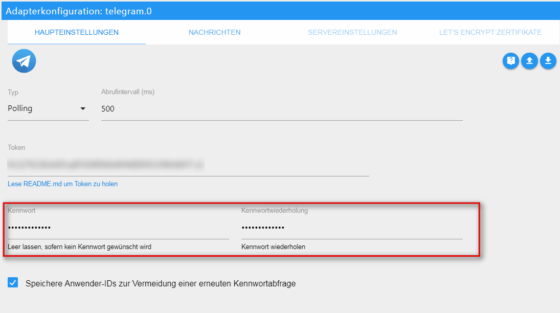

                                    Bot mit Passwort sichern! Dann beim bot mit /p Passwort anmelden. Dann sollte das safe sein

                                      Hab ich jetzt auch gemacht. Geht ja fix.

                                        Probier mal bitte mit dem Passwort aus. Bin gespannt ob die neuen User dann ausbleiben.

                                          Sieht erstmal gut aus, werde ggf berichten.
