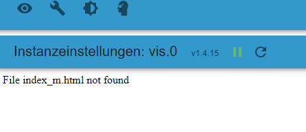

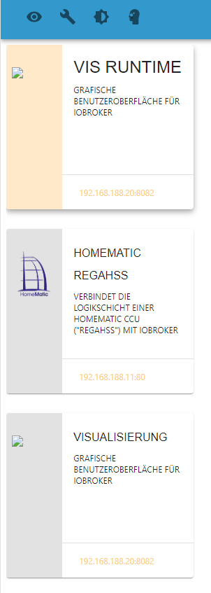

                            Danke! iobroker ist jetzt wieder gestartet, leider hat die VIS wohl ein großes Problem.
                            Marc Berg B 2 Replies Last reply Reply Quote 0
                            • Marc Berg
                              Marc Berg Most Active @Bass-Ti last edited by
                              @bass-ti sagte in Kein Start nach Backup möglich / Unraid Docker:
                              Ja, ist ein bekanntes VIS Problem nach dem Restore. Suche mal hier im Forum, da wirst du schnell fündig.
