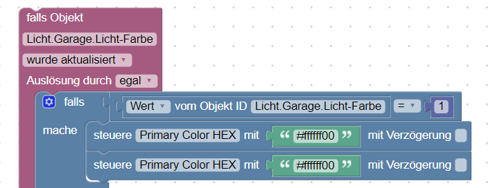

      ich habe hier ein Blockly, was mir bei einem bestimmten Tastendruck eine gewünsche Farbe als Hex-Wert (String) an WLED übergibt.
      Das funktioniert soweit.
      Jetzt möchte ich aber die beiden letzten Stellen, hier "00" noch über eine Variable beschreiben. Das wäre Weiß.
      Also, entweder den Wert zwischen 0-255 als Hex umwandeln und dem String hier hinzufügen
      Oder man versucht es über den Dezimalen Wert
      z.B. "[171,0,0,223]" und ersetzt bzw. beschreibt den hinteren Wert über eine Variable.

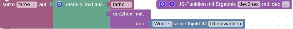

        Prinzipiell so?

            Der hintere Teil ist leider noch in Dezimal.
            Wie kann ich den vor dem Zusammensetzen auf hex umwandeln?

              @hg6806 sagte: Wie kann ich den vor dem Zusammensetzen auf hex umwandeln?
              Mittels einer JS-Funktion dec2hex(dec) mit folgendem Inhalt:
              return dec.toString(16);

                @paul53 sagte in Wert zu einem Hex-Wert hinzufügen:
                So?
                Wie und wo wäre da input (dec) und Output (hex)?

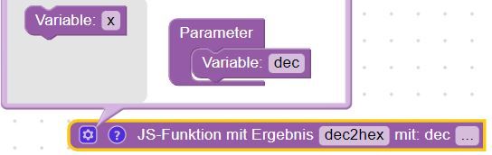

                  paul53 @hg6806 last edited by paul53
                  @hg6806 sagte: So?
                  Nein, so:
                  Mit Klick auf die 3 Punkte rechts gelangt man in den Editor zur Eingabe von
                      @hg6806 sagte: wie ich meinen dezimalen Datenpunkt dort eingebe.
                      Durch Aufruf der Funktion:
