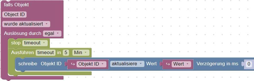

      Hallo.
      Wie kann ich über ein Blockly abfragen, wann der Wert eines Datenpunktes zum letzten mal aktualisert wurde.
      Ich brauch das, wenn z.B. der Wert sich 5 Minuten lang nicht geändert hat, dann soll der gleiche Wert nochmals aktualisiert werden.
      Codierknecht paul53 2 Replies Last reply Reply Quote 0
      • Codierknecht
        Codierknecht Developer Most Active @ManfredHi last edited by
        @manfredhi
        Vielleicht so:

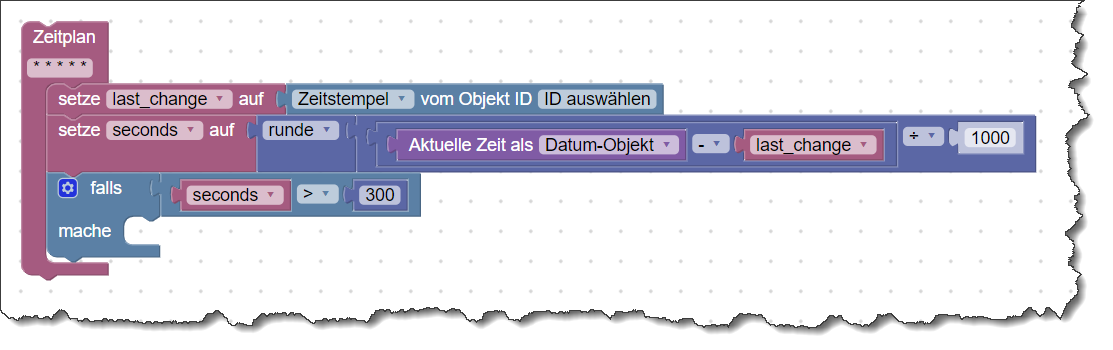

          paul53 @ManfredHi last edited by
          @manfredhi sagte: 5 Minuten lang nicht geändert hat, dann soll der gleiche Wert nochmals aktualisiert werden.
          Du meinst: Seit 5 Minuten nicht aktualisiert ...?
