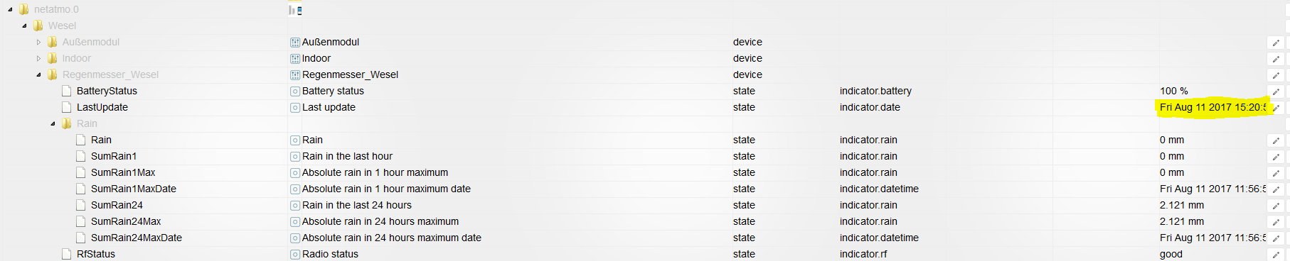

                          Es läuft wieder 🙂
                          ich war bis gerade unterwegs und wollte jetzt noch einmal nach schauen und jetzt klappt es wieder:
                          Und das sogar mit der Version 1.1.5 (ich hatte heute morgen nämlich ein altes Backup eingespielt)
                          Hoffentlich bleibt es jetzt so…
                            andyb last edited by
                            Jo, bei mir geht auch alles wieder….
                            Machst du netterweise ein [gelöst] in den Betreff
                            • I
                              Iobroker515 last edited by
                              seit dem 11.08.2017 - 15:20 Uhr läuft der Adapter wieder 🙂
