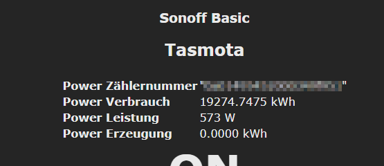

      Hi zusammen und guten Abend,
      nach nun reifer Überlegung und mehreren Nervenzusammenbrüchen 😄 wende ich mich doch mal an euch und hoffe Ihr könnt mir weiterhelfen.
      Aktuelles Setup:
      Hichi Smartmeter Lesekopf
      Itron (SML V1.04) Drehstromzähler
      Balkonkraftwerk (Deye WR) + Shelly Plug S (1500W Variante).
      Raspi mit NodeRed/InfluxDB/Grafana, teilweise schon mit einem Dashboard (lang nicht das Ziel).

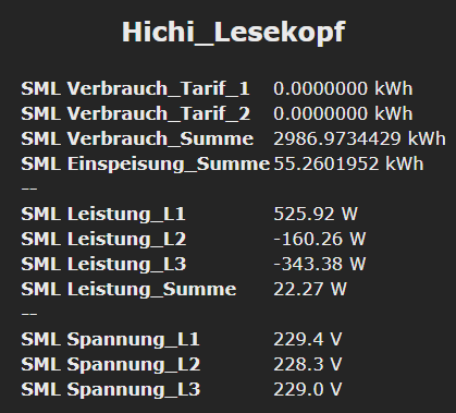

      Nun zu meinem Problem bzw. meinen verschiedenen Fragen. Ich bekomme von meinem Hichi komischerweise keine Erzeugung der PV angezeigt, obwohl der Verbrauch teilweise im negativen liegt (mehr Erzeugung als Verbrauch).
      Desweiteren hätte ich noch die ein oder andere Grafana Frage, ich vermute aber das würde hier den Rahmen sprengen. Erst dafür sorgen das alle Werte sauber ins Grafana kommen, danach dann weiterschauen 😄

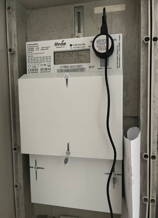

      Ansicht Hichi:
      Script Hichi:

      Ich habe schon mehrfach versucht das Skript sauber anzupassen, komischerweise bekomme ich allerdings dann keine Werte mehr ... NEED HELP.

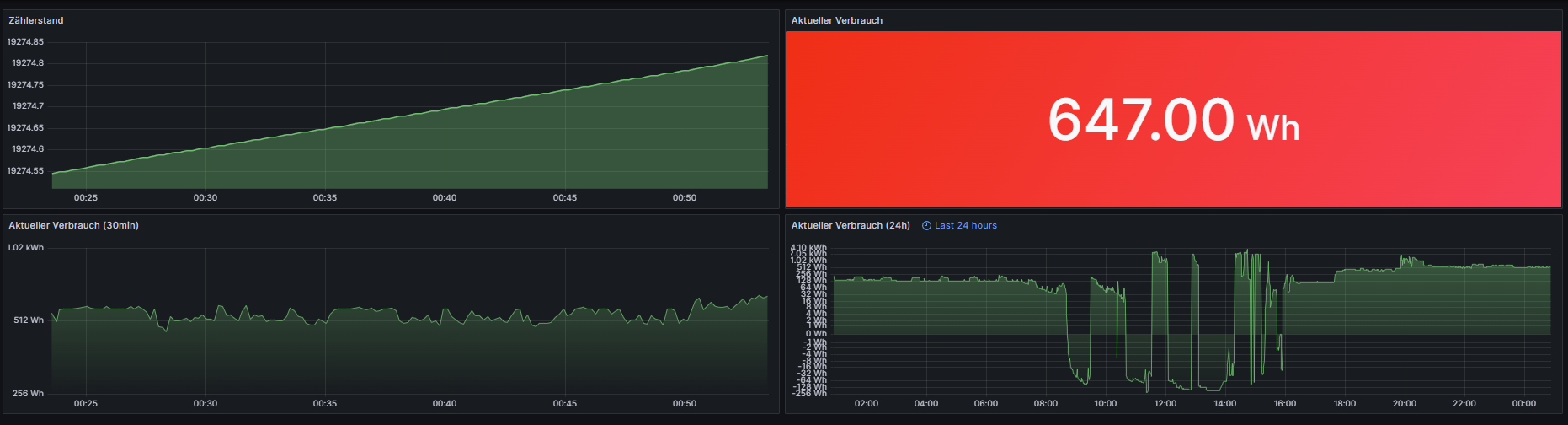

        tobi31 @tobi31 last edited by
        Möchte ich euch natürlich nicht vorenthalten, das Grafana Dashboard 🙂 Natürlich noch lang nicht fertig, aber mit zu wenigen Daten bekommt man eben auch nicht mehr Dashbords hin 😄
          Bei einem BKW völlig normal. Der Zähler hat ja lediglich eine Rücklaufsperre, Der Tarif für die Einspeisung ist ja gar nicht aktiv, da Du für die Einspeisung ja auch keine Vergütung bekommst.
          Die Erzeugung kannst Du nur direkt am Wechselrichter auslesen.

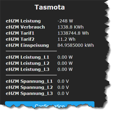

                  >D
                  >B
                  =>sensor53 r
                  >M 1
                  +1,1,s,0,9600,eHZM
                  1,77070100100700ff@1,Leistung,W,Power_curr,0
                  1,77070100010800ff@1000,Verbrauch,KWh,Total_in,1
                  1,77070100010801ff@1,Tarif1,Wh,Tarif1_in,1
                  1,77070100010802ff@1,Tarif2,Wh,Tarif2_in,1
                  Homoran T 2 Replies Last reply Reply Quote 0

                    Zu erst mal ein fettes Dankeschön an die ganzen Antworten. Ich war etwas baff grade wo ich reingeschaut hab 🙂
                    @samson71
                    Der Zähler ist grundsätzlich freigeschalten, PIN Sperre nicht mehr aktiv, es wird dauerhaft die Verbrauchte Leistung angezeigt.
                    Ich verstehe nicht so ganz was du mit Tarife meinst.

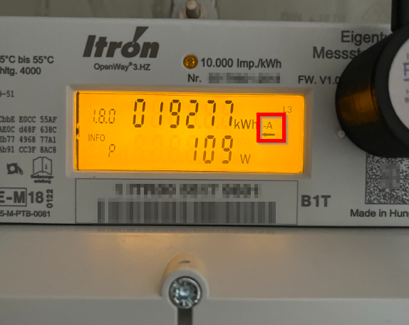

                        Ich mach mal gleich ein Bild vom Zähler. Eventuell hilft das ja schon mal weiter 🙂

                          Es werden normalerweise im Display 2 wechselnde Werte angezeigt, die jeweils mit 1.8.0 und 2.8.0 bezeichnet sind und quasi die "Tarife" Bezug und Einspeisung sind.
                          Da Du PIN etc. ja eingegeben hast, kann es dann tatsächlich wohl nur am Script liegen. Dabei hatte ich aber auch gute Hilfe. Alleine wäre das auch nix geworden 🙂

                                tobi31 @Samson71 last edited by tobi31
                                @samson71
                                Skript getestet, keinerlei Anzeige bis auf Verbrauch_Summe (alle Werte auf 0, außer der aktueller Zählerstand).
                                Hier mal ein Bild vom Zähler selbst, wenn mehr benötigt wird gerne noch mal melden 🙂

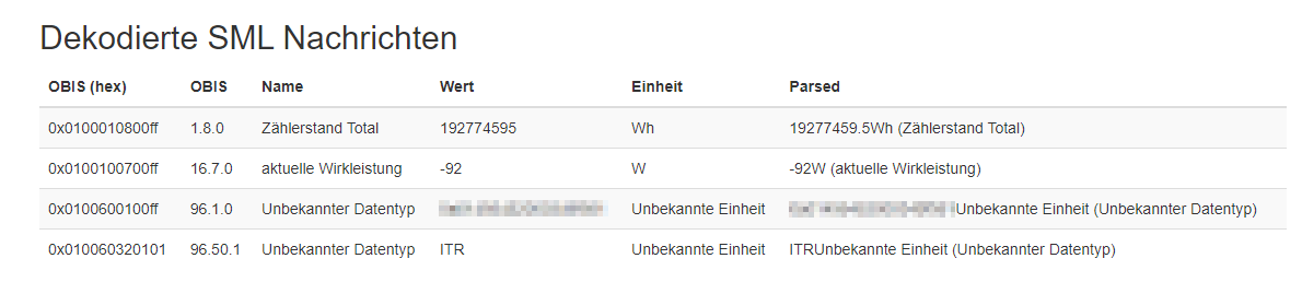

                                    Die Ausgabe in der Konsole kopierst Du und gibst es hier ein:
                                    https://tasmota-sml-parser.dicp.net/
                                      tobi31 @Codierknecht last edited by
                                      @codierknecht
                                      Ich glaube wir sind dem Fehler auf der Spur, ich erhalte nur 1.8.0, nicht aber den 2.8.0:

                                          Was vielleicht noch eine Info Wert wäre, das kleine -A (im Bild rot markiert) zeigt mir an das ich gerade 109 Watt verschenke.
                                          Ich verstehe nur nicht so ganz wieso ich das nicht im Tasmota sehen kann. Ergibt für mich zumindestens keinen Sinn.
                                          Ist hier ein anderer IR Lesekopf vielleicht die richtige Wahl?

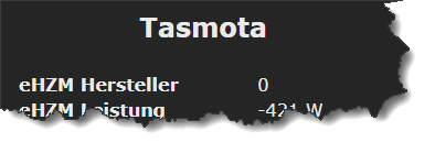

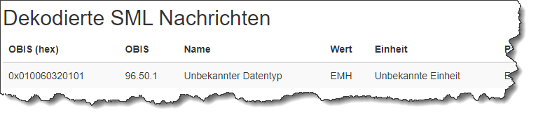

                                            @Samson71
                                            Kann es sein, dass man die passende Software (Tasmota + SML) haben muss, um alles korrekt lesen zu können?
                                            Mein Protokoll gibt z.B. auch den Hersteller aus.
                                            1,7707010060320101@1,Hersteller,,Hersteller,0
                                            Ich kriege mein Tasmota aber nicht dazu bewegt, das auch korrekt zu interpretieren.
