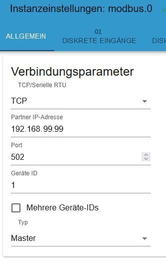

        4. Die Einstellungen in der Instanz- Allgemein:
          • Verbindungsparameter: TCP
          • Partner IP-Adresse: IP-Adresse der Heizungssteuerung
          • Port: 502
          • Geräte ID: 1
          • Mehrere Geräte-IDs: Nicht ankreuzen, Master

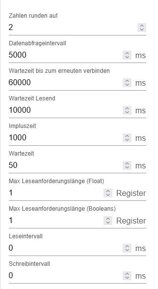

          • Zahlen runden auf 2
          • Datenabfrageintervall 5000 ms
          • Wartezeit bis zum erneuten verbinden 60000 ms
          • Wartezeit Lesend 10000 ms
          • Impluszeit 1000 ms
          • Wartezeit 50 ms
          • Max Leseanforderungslänge (Float) 1 Register
          • Max Leseanforderungslänge (Booleans) 1 Register
          • Leseintervall 0 ms
          • Schreibintervall 0 ms

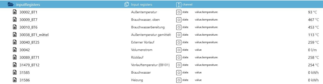

        5. Die Einstellungen in der Instanz- Eingangsregister:
          Die Eingänge 30042 Volumenstrom, 31585 Brauchwasser und 31586 Heizung scheinen nichts zu liefern.
          Weitere Eingänge muss ich noch suchen, die Nibe-Doku ist nicht so klar mit den Registern oder ich verstehe das noch nicht richtig 🙂

        6. in den Objekten sollten dann die Werte schon sichtbar sein:
          Die Temperaturen sind in 0,1 °C

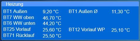

          mit vis können die Werte dann angezeigt werden:
