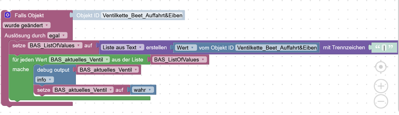

      In Blockly lese ich einen separierten Datenpunkt (array) aus, packe dies einzeln über eine Blockly Schleife in eine Variable.
      Über die Debug Funktion erhalte ich auch im Log die einzelnen Inhalte (diese sind Obkjekt-ID Namen) der Variable.
      Aber wie bekomme ich den Objekt-ID Namen, welcher als String dieser Variable enthalten ist, erkennbar für Blockly als wirkliches Objekt um dann einen Wert zuzuordnen?

          danke für die Antwort. Dein Ansatz habe ic auch schon versucht, jedoch ohne Erfolg oder ich hab irgendwas übersehen. Hier mein aktueller Stand:
          unter Debug benötige ich eine Funktion die dann in das Objekt mit dem Namen aus in " BAS_aktuelles_Ventil" einen Wert schreibt.
          Im Debug kann ich den Inhalt auslesen aber ich kann den Inhalt nicht als Objekt Name verwenden.

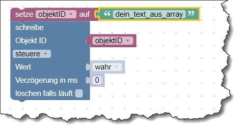

            @fleetch Innerhalb der Schleife nur diesen Block verwenden und Deine anderen entfernen:
            Somit wird die ObjektID festgelegt und mit wahr beschrieben.

                Hi, habs ausprobiert ... keine Ahnung warum es vorher nicht funktionierte, aber jetzt tuts.
                Vielen Dank für den Tipp.
