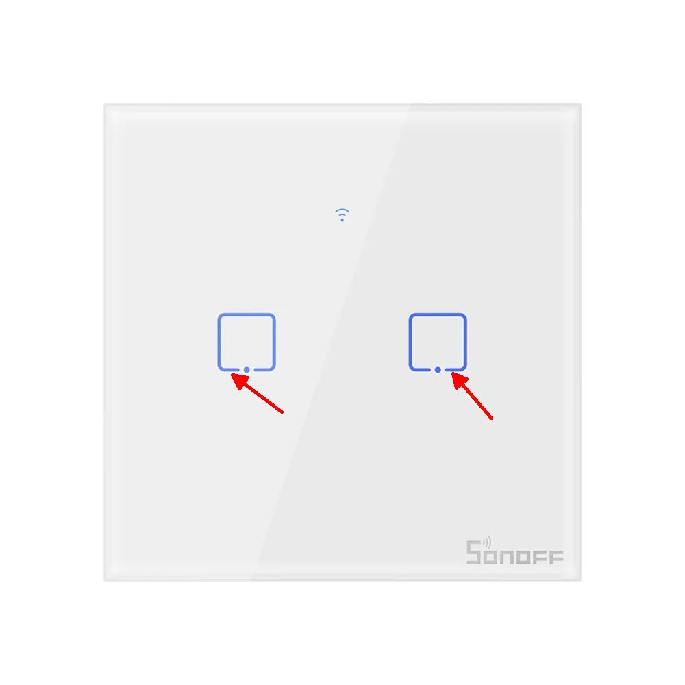

      ich habe einen Sonoff T2 2CH EU Schalter mit Tasmota 13.1.0 im Betrieb.
      Alles funktioniert hervorragend.
      Gibt es eine Möglichkeit die beiden Tastenbeleuchtungen zu deaktivieren, s. Bild?
      Nachts ist das blaue LED-Licht doch sehr hell im Schlafzimmer.
      Die Beleuchtung bei Betätigung kann gerne aktiviert bleiben.
      Danke schon mal.

        @chrissi1
        Hast Du mal über die Tasmota-Konsole
        LedPower 0
        probiert?
        • C
          chrissi1 @Codierknecht last edited by chrissi1
          @codierknecht Ja, leider ohne Erfolg.
