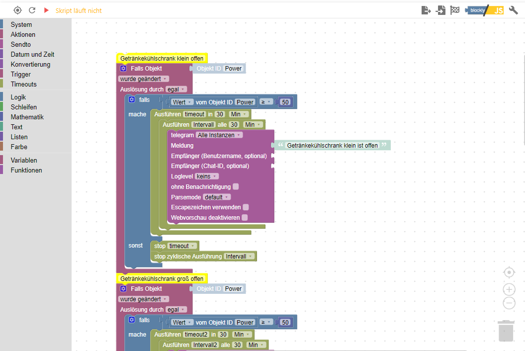

      ich möchte eine Benachrichtigung über Telegram erhalten, falls der Kühlschrank mal offen steht.
      Dazu soll z.B. bei einer gewissen Leistungsaufnahme über einen längeren Zeitraum eine Telegram Nachricht gesendet werden, diese sollte dann auch immer wieder wiederholt werden.
      Leider bekomme ich beim aktuellen Blockly dauernd Benachrichtigungen, da natürlich ständig getriggert wird.
      Was muss ich ändern, damit ich die Benachrichtigung einmalig erhalte und anschließend z.B. alle 30 Minuten, solange die Leistung nicht abfällt?
      paul53 K 2 Replies Last reply Reply Quote 0

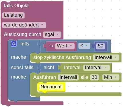

        paul53 @Hans_M last edited by
        @hans_m sagte: Benachrichtigung einmalig erhalte und anschließend z.B. alle 30 Minuten
        Man benötigt eine Sperre, die einen Mehrfachstart des Intervalls verhindert. Dazu kann die Timer-Variable selbst dienen:
        Das Intervall enthält eine erstmalige Verzögerung.
        H lobomau 2 Replies Last reply Reply Quote 1

              lobomau @paul53 last edited by
              @paul53 kannst du mir die Logik des mittleren Teils erklären?
              "sonst falls nicht Intervall Intervall"
              Der Anfang ist klar: es wird auf Leistung getriggert und bei Unterschreitung des Werts 50 wird der Zyklus "Intervall" gestoppt. Aber dann? 🙄
                paul53 @lobomau last edited by paul53
                @lobomau sagte: bei Unterschreitung des Werts 50 wird der Zyklus "Intervall" gestoppt.
                ... und die Timer-Variable Intervall auf null gesetzt.
                @lobomau sagte in "Kühlschrank offen" Benachrichtigung über Telegram:
                Wenn der Timer (Intervall) läuft, sperrt "falls nicht Intervall Intervall" einen erneuten Start des Intervalls. Wurde im oberen Teil die Timer-Variable auf null gesetzt, kann das Intervall bei Wert >= 50 (sonst) wieder starten.
                Die Bedingung "falls nicht Intervall Intervall" ist erfüllt bei Intervall = null und auch bei Intervall = undefined (nach Skriptstart).
