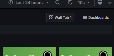

              Rushmed Most Active @kaile45 last edited by
              @kaile45 Was sollen denn die Nutzer auf der Startseite tun?
              Bei mir sollen nicht angemeldete Nutzer nur die Dashboards sehen. Dafür nutze ich einfach den Link zum Dashboard und lasse mir wie im Bild oben rechts die Buttons zu anderen Dashboards anzeigen.
