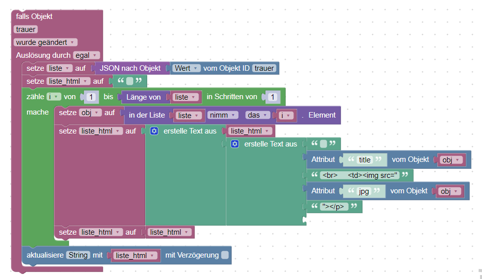

                                Hab es jetzt mal in Blockly in einen Funktiobsbaustein gepackt.
                                Im Log erhalte ich dann nur ein:
                                07:33:26.892	info	javascript.0 (23527) script.js.Eigene_Scripte.Test: []
                                Ist es möglich das JSON mit den Daten in einen DP zu schreiben oder in die Variable "result" (Die Variable darf aber wie ich weiter oben gelesen habe nicht definiert sein, damit mir der Blockly Block diese zurückgeben kann).
                                Die JSON kann ich dann schön in Blockly weiterverarbeiten.

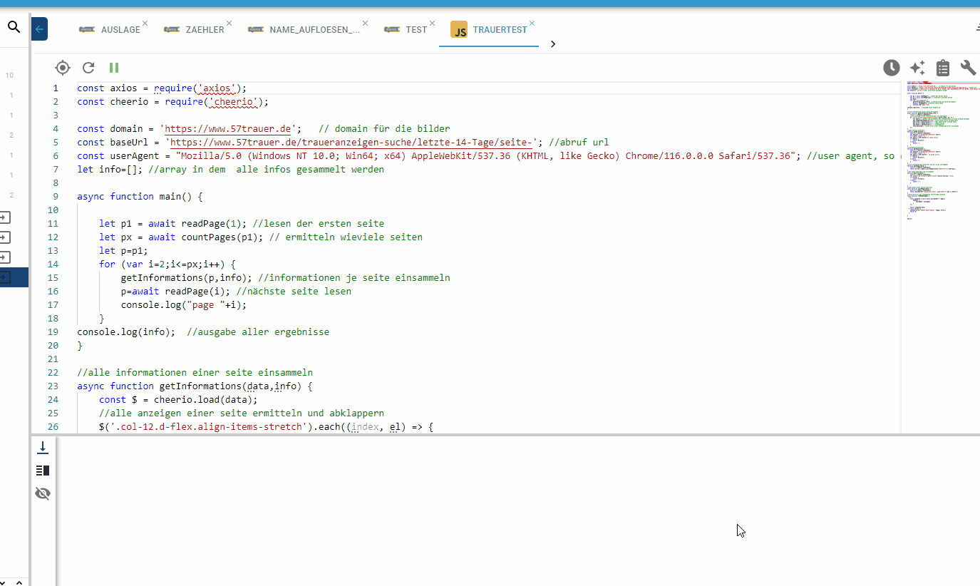

                                    Wenn ich es in ein JS Skript einfüge bekomme ich auch kein Ergebnis:
                                    07:23:34.119	info	javascript.0 (23527) Start javascript script.js.Eigene_Scripte.trauertest
                                    07:23:34.129	info	javascript.0 (23527) script.js.Eigene_Scripte.trauertest: registered 0 subscriptions, 0 schedules, 0 messages, 0 logs and 0 file subscriptions
                                    07:23:35.589	info	javascript.0 (23527) script.js.Eigene_Scripte.trauertest: []

                                        Das möchte auch nicht.
                                        Am Stück in ein JS Skript kopiert und wie es ist abgespeichert.
                                        Mehr kommt nicht:
                                        14:32:14.564	info	javascript.0 (23527) Stop script script.js.Eigene_Scripte.trauertest
                                        14:32:14.569	info	javascript.0 (23527) Start javascript script.js.Eigene_Scripte.trauertest
                                        14:32:14.579	info	javascript.0 (23527) script.js.Eigene_Scripte.trauertest: registered 0 subscriptions, 0 schedules, 0 messages, 0 logs and 0 file subscriptions
                                        14:32:14.959	info	javascript.0 (23527) script.js.Eigene_Scripte.trauertest: []

                                          OliverIO @David G. last edited by OliverIO
                                          @david-g
                                          das was du da kopierst, sieht immer so aus, als ob du es aus dem iobroker-log nimmst.
                                          kannst du bitte mal hier schauen?
                                          www_screencapture_com_2023-9-14_14_49.mp4
                                          mit dem original skript wird dann am ende in dem log, das array ausgegeben.
                                          ich habe oben mal noch eine debug-zeile eingefügt, bitte script nochmal aktualisieren
