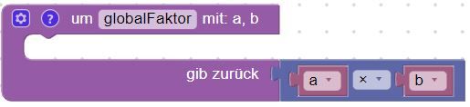

            Beispiel: Funktion globalFaktor(a, b) unter der Gruppe "global":
            Aufruf in einem "normalen" Skript:
            Inhalt der JS-Funktion faktor(x, y):
            return globalFaktor(x, y);
