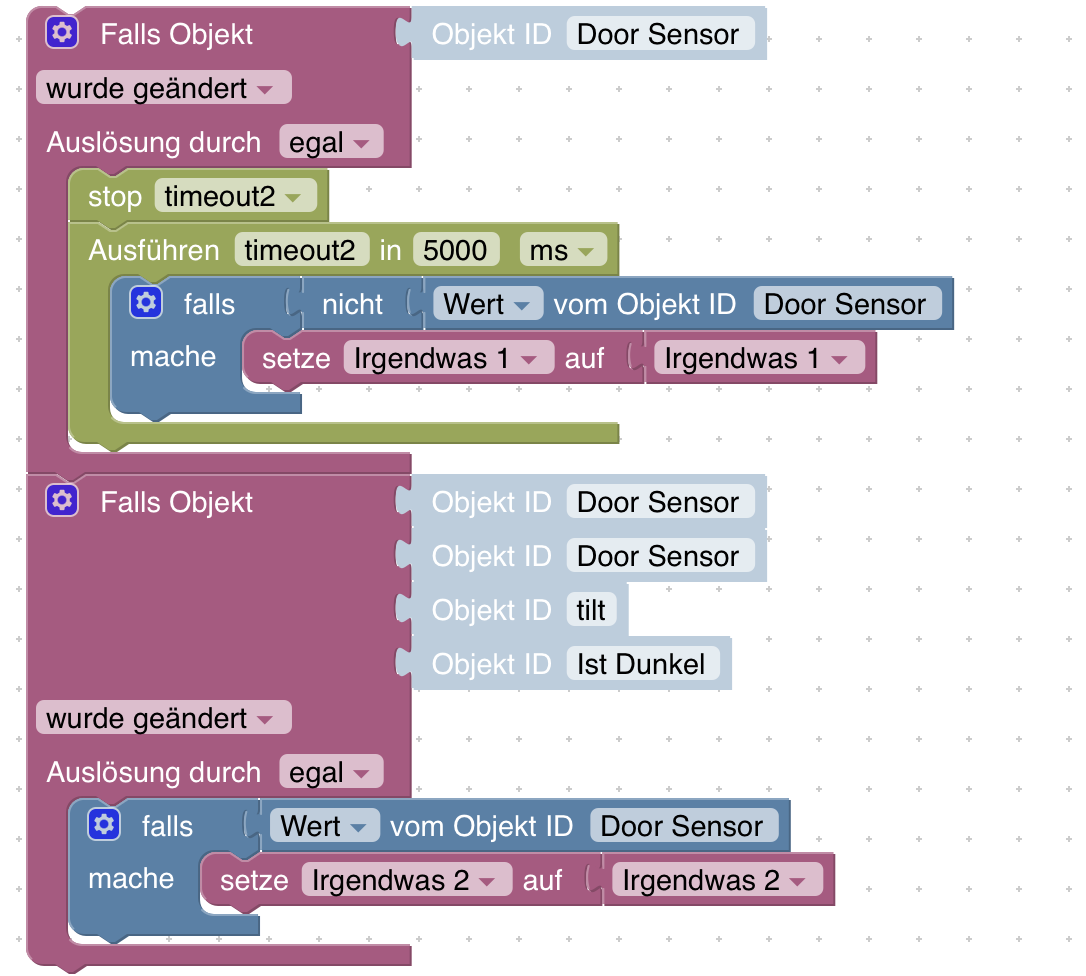

      Hallo zusammen.
      Ich habe folgendes Blockly:
      Das ist jetzt nur die grobe Struktur, damit man erkennt um was es geht. Im oberen Teil wird auf Door Sensor ausgelöst. Dann gibt es einen Timeout um einen Wert zu entprellen.
      Im zweiten Teil wird aber auch auf den gleichen Door Sensor (der zweite der da drin ist ist ein anderer) und auch auf weitere Auslöser ausgelöst und jetzt darf der restliche Teil aber nur ausgeführt werden wenn der Timeout oben fertig ausgeführt wurde.
      Hat jemand eine Idee wie man das machen kann?
      Und gleich noch eine andere Frage - kann man irgendwie herausbekommen, welcher Auslöser das Script ausgelöst hat wenn man mehrere Auslöser hat? Dann könnte ich alles in ein einziges Blockly packen. Das würde das andere Problem zwar auch nicht lösen, das Script aber vereinfachen.
      Danke schon mal im Voraus!
      Codierknecht 2 Replies Last reply Reply Quote 0

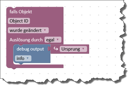

          @guitardoc sagte in Verständnisfrage zu Timeout:
          Ein "Script" wird nicht ausgelöst. Es läuft ja die ganze Zeit.
          Was ausgelöst wird, sind Trigger oder Zeitpläne.
          Vielleicht hilft das hier weiter:

              PS. Zum anderen Thema Ursprung: Wenn man Ursprung durch Objekt ID ersetzt dann funktioniert es. Ursprung gibt nur den Adapter zurück...
                Ja, das ist der Sinn und Zweck. Das gibt den auslösenden Adapter zurück.
                Mir war in dem Moment nicht klar, dass Du an der Stelle lediglich den Namen des gerade getriggerten Objektes gesucht hast.

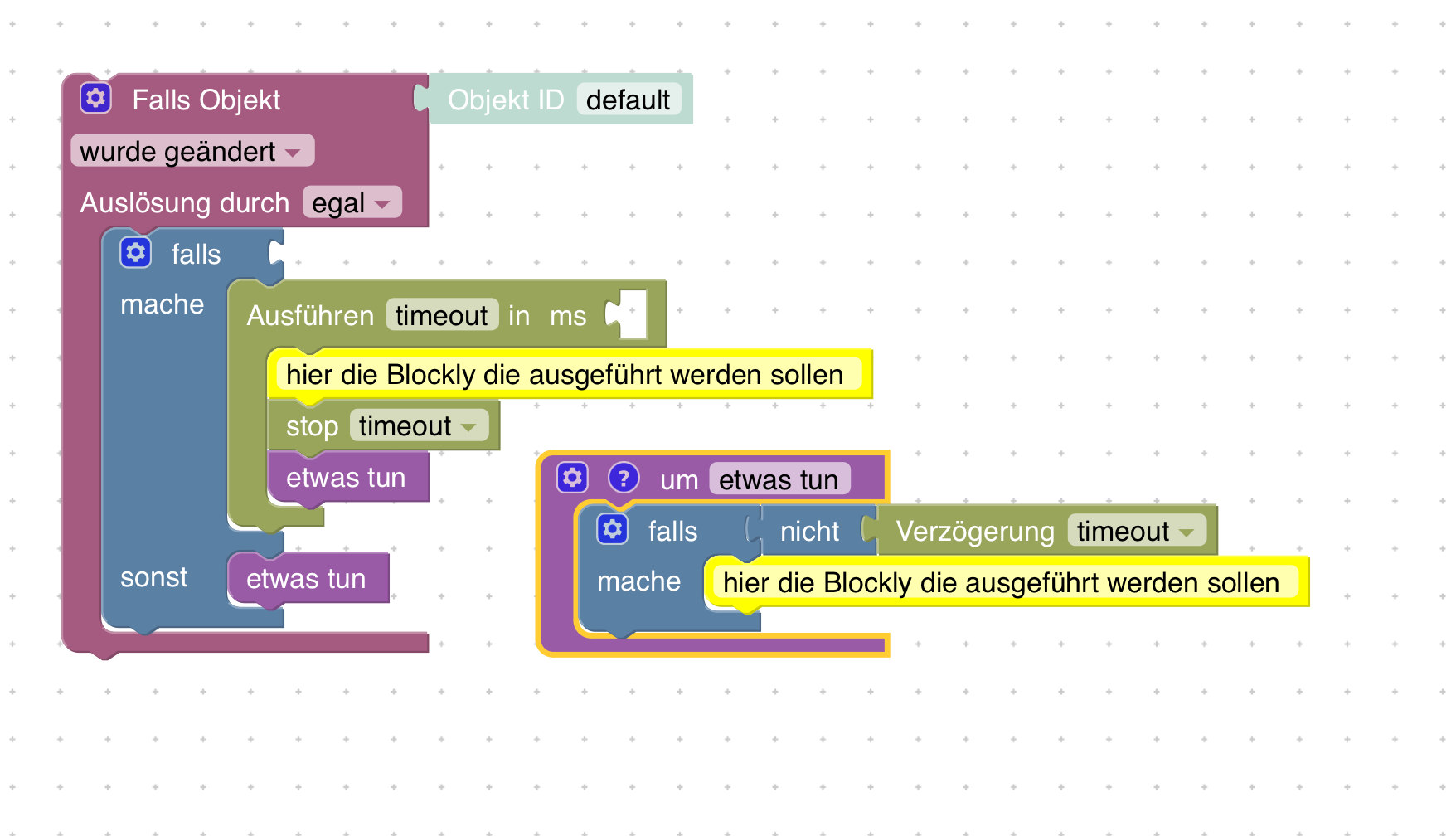

                    ticaki Developer @guitardoc last edited by ticaki
                    @guitardoc
                    Das ist das Verhalten was erwartet wird.

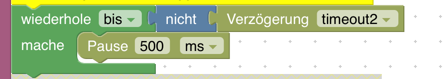

                    Mit Javascript wäre die Antwort wegen Faulheit klar, bei Blockly liegt sie nicht so auf der Hand muß man ja mehr Blockly bewegen 🙂 :
                    Dann muß der Code auch nicht alle 500ms was überprüfen.
                    Verzögerung timeout überprüft die variable timeout und stop timeout setzt diese Variable auf null (also false)
                    G 2 Replies Last reply Reply Quote 1

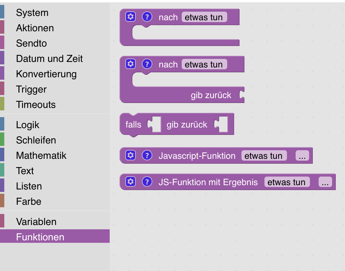

                      Jetzt eine ganz ganz dumme Frage... Wo kommt bei dir das 'um etwas tun' her? Diesen Funktionsaufruf gibts bei mir nicht. Bei mir sieht das so aus:
                        paul53 @guitardoc last edited by
                        @guitardoc sagte: Wo kommt bei dir das 'um etwas tun' her?
                        @ticaki verwendet eine neuere Version des Javascript-Adapters.
                        • G
                          guitardoc @paul53 last edited by
                          @paul53 Ahhh... Na da kann ich ja lange suchen... 😁
                          Machen denn 'nach' und 'um' wenigstens das gleiche?
                            @guitardoc sagte: Machen denn 'nach' und 'um' wenigstens das gleiche?
                            Ja.

                              guitardoc @ticaki last edited by
                              @ticaki said in Verständnisfrage zu Timeout:
                              Irgendwie funktioniert das so nicht. Der erste Aufruf 'etwas tun' innerhalb des Timeouts funktioniert, da der Timeout unmittelbar davor gestoppt wurde. Der zweite Aufruf im 'sonst'-Zweig funktioniert nicht. Also 'etwas tun' wird da natürlich auch aufgerufen, aber Verzögerung ist nicht Null (false) sondern hat einen numerischen Wert (wie der zustande kommt und was der besagt weiß ich nicht - der Wert ist auch jedesmal anders - vielleicht ist es die aktuelle Uhrzeit, hab ich jetzt nicht getestet). Daher wird dort der 'mache'-Teil nicht ausgeführt.
                              Den Timeout ganz am Anfang zu stoppen geht auch nicht, denn da gibt es ihn noch gar nicht und Verzögerung gibt 'undefined' zurück.
                              Hmm, jetzt hab ich keine elegante Idee wie ich das mache. Ich könnte höchstens eine Variable setzen und mich selber darum kümmern wann die welchen Wert hat um damit den Aufruf der Funktion zu steuern.
                                @guitardoc
                                Tja ich sollte nicht ganz so sparsam mit Blocklys sein, im timeout falls mußt du den doppelten Aufruf von timeout verhindern.
                                https://forum.iobroker.net/post/1041243
                                Ansonsten zeige mir bitte das Blockly oder den erzeugten Javascriptcode.
                                • G
                                  @ticaki Ja, das muss man dann dort auch noch machen.
                                  Aber das Problem war, dass der Aufruf ja NICHT die Blocklys abgearbeitet hat weil Timeout nicht false (null) ist.
                                  Oder hab ich was falsch verstanden?
