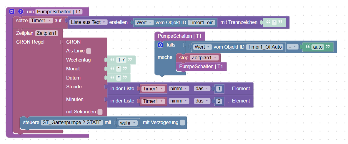

      Moin
      Brauche eure Hilfe, komme nicht weiter.

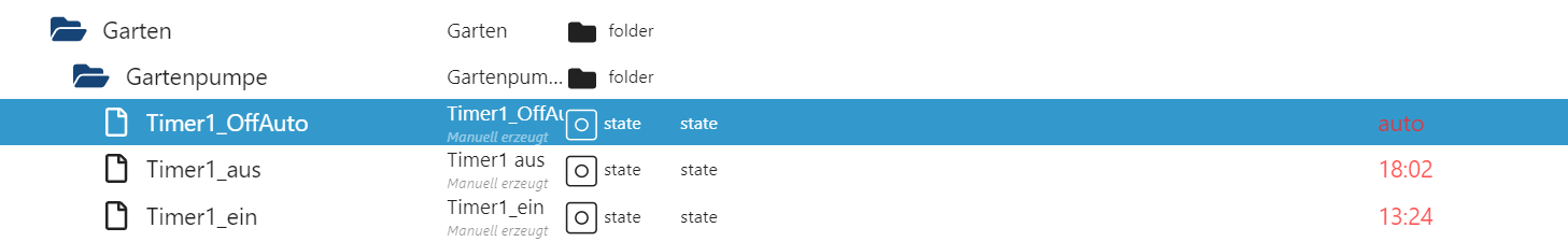

      Ich haben drei Datenpunkte unter 0_userdata angelegt.
      Alle als String.
      Nun hatte ich hier im Forum ein ähnliches Script gefunden, nur weiß
      ich nicht mehr wo.
      Habe es versucht meinen Bedürfnissen anzupassen aber ohne Erfolg. 😠
      Brauch eure Hilfe.

      • DJMarc75
        DJMarc75 @ioBrokerMike last edited by
        @iobrokermike sagte in Kleine Zeituhr:
        Was möchtest Du erreichen ?
        "kleine Zeituhr" sagt mir jetzt erst mal leider nix.
        • I
          ioBrokerMike @DJMarc75 last edited by
          @djmarc75 sagte in Kleine Zeituhr:
          Sorry !!!
          Das fehlt:
          • Ich habe auf dem Tablett die Möglichkeit die Werte unter 0_userdata zu
            ändern.
          • Dieses Script soll dann entsprechend eine Steckdose schalten wenn unter
            den Punkten.
            • Timer1_OffAuto = auto
            • Timer1_aus = 17:00
            • Timer2_ein = 12:00
              vorgegeben ist.

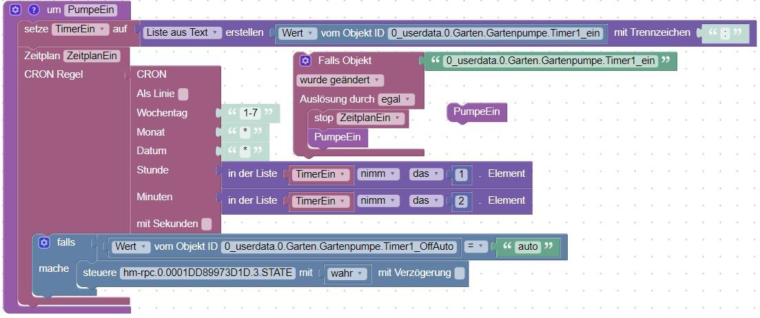

              paul53 @ioBrokerMike last edited by paul53
              @iobrokermike
              Damit auf Veränderung der beiden Schaltzeiten reagiert werden kann, muss auf diese Datenpunkte getriggert werden. Beispiel für Einschalten:
              645
              270
