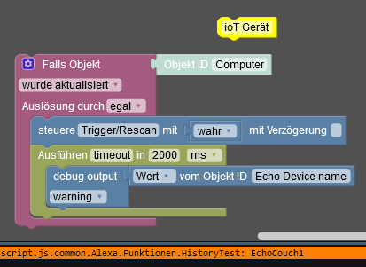

                        Du kannst z.B. das Gesagte über eine Routine abfangen, in die Routine packst Du ein Gerät (z.B. mit dem Namen "trigger", das schaltest Du da an.
                        Nun machst Du ein Skript, dass nur dieses Gerät überwacht, wenn das Gerät an geschaltet wird, dann lässt Du den Adapter die History ziehen, in dem Du den entsprechenden Datenpunkt #trigger auf true stellst.
                        SKB 1 Reply Last reply Reply Quote 0

                          • DJMarc75
                            DJMarc75 @SKB last edited by
                            @skb
                            Das Geheimnis ist der Adapter ioT !
                            Du erstellst Dir einen eigenen Datenpunkt (Boolean) mit dem Namen Deiner Wahl (trigger - als Bsp.).
                            Diesen Datenpunkt fügst Du im Adapter ioT als Switch ein.
                            Dann lässt Du Alexa nach Geräten suchen und - schwupps - wird das "Gerät" (trigger) gefunden.
                            Du musst dann in jeder Routine diesen Datenpunkt hinzufügen und auf "wahr" setzen wenn die jeweilige Routine getriggert wird.
                            Dann noch ein Skript (Blockly) erstellen welches auf diesen Datenpunkt triggert und bei "true" den Datenpunkt im Alexa Adapter "#trigger" auf "true" setzt.
                            Dann hast Du im History-Baum vom AlexaAdapter alles drin stehen 😉
                            Klingt komisch und kompliziert, ist aber so 😀
                            btw: bei mir funktioniert im Moment alles so wie es soll - ohne Skript
                            SKB 1 Reply Last reply Reply Quote 1

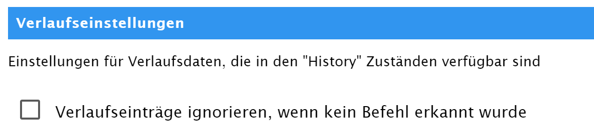

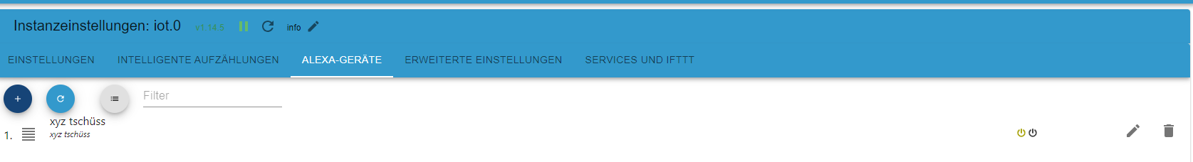

                                          @apollon77 OK. Aber wo aktiviere ich jetzt die History? in einem State oder in der config des Adapters?
                                          Edit: Habe es:
                                          Das hier wohl.

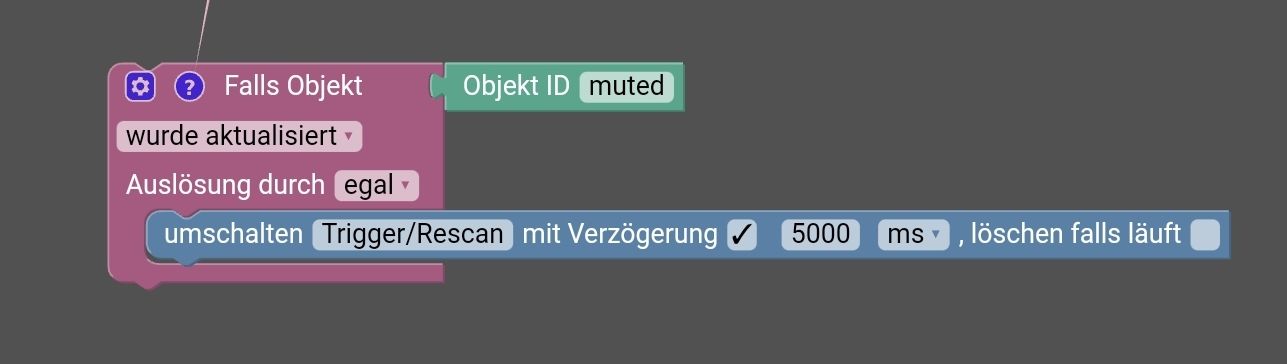

                                          • padrino
                                            padrino Most Active @Ben1983 last edited by padrino
                                            @apollon77
                                            Wäre es evtl. möglich, dass man das Setting die History zu triggern per Datenpunkt an- und ausschalten könnte?
                                            Ich würde es gerne auch deaktivieren um Traffic zu sparen, aber ich habe einige Sprachbefehle, die ich leider nicht per Routine abfangen kann, da sie nicht statisch sind (und Amazon bietet ja leider keine Platzhalter in Routinen).
                                            Ein Beispiel "Der Müll wiegt xxx Gramm", dass muss ich selber entschlüsseln, aber dafür muss der Adapter ja nicht den ganzen Tag triggern... 😌
