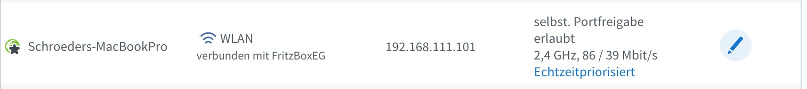

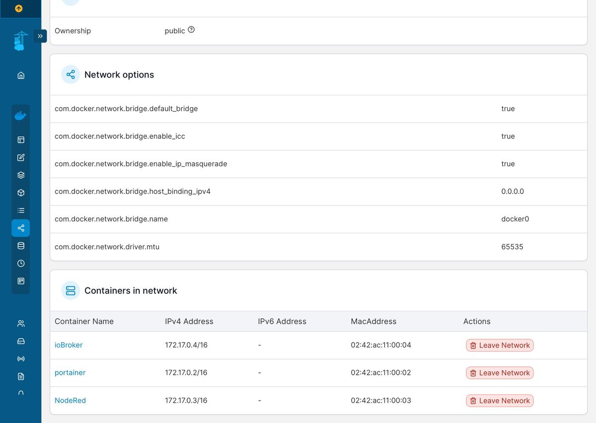

      ioBroker (v6.8.0) in Docker auf einem MacBookPro (HOST-IP. 192.168.111.101 / Container 172.17.0.4 2001:2001 2010:2010 8081:8081 9292:9292)

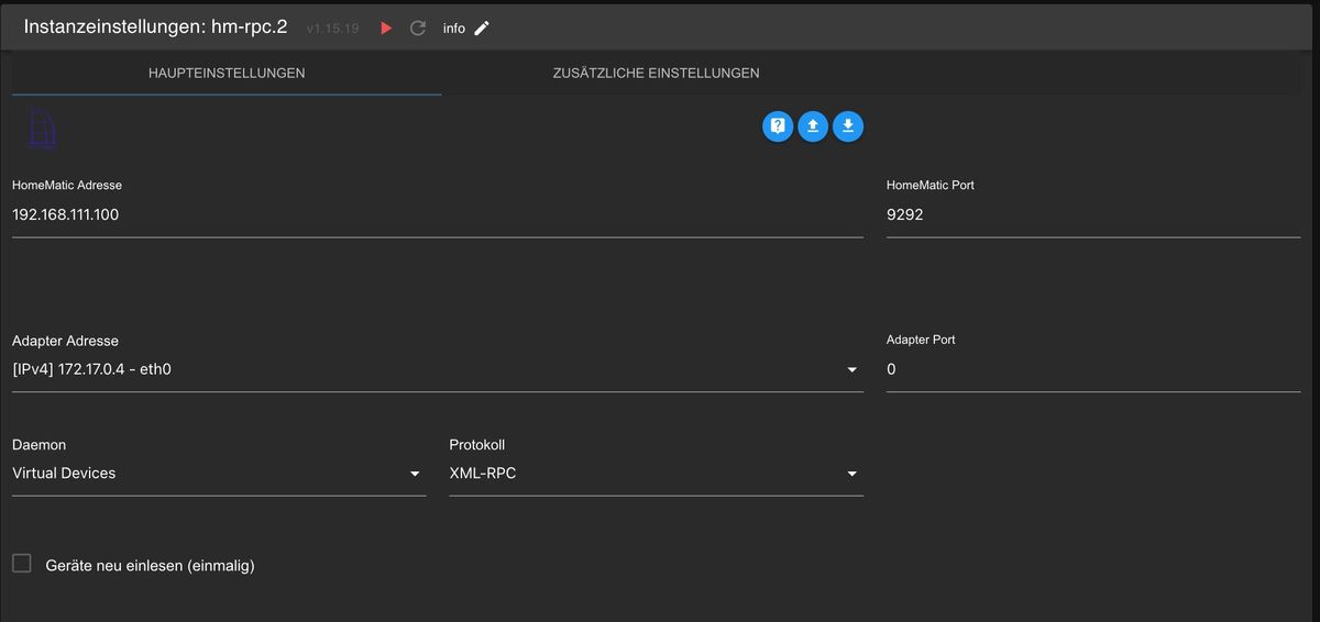

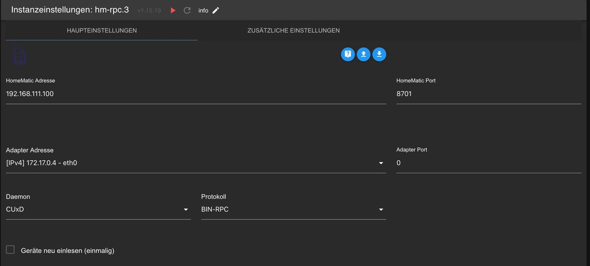

      Mein Problem:
      Die Instanzen (hm-rpc 0-3 / rfd/Homematic-IP/VirtuelDivices/CUxD zzgl. hm-rega.0) bekommen keine Verbindung zur CCU3 und ich finde den Fehler nicht.

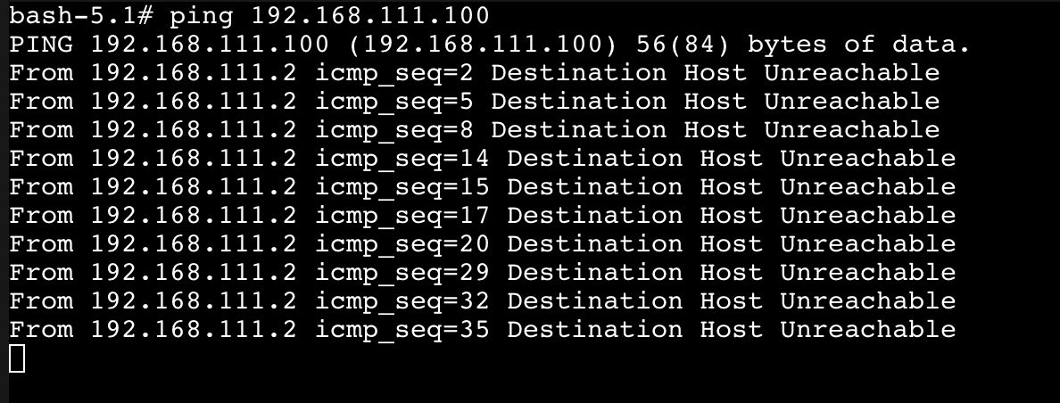

      „Glaube“ nicht, dass der Fehler bei Docker oder ioBroker liegt, denn dort lässt sich auch alles pingen.
      Die CCU3 lässt Sicht unter ihrer IP auch pingen, aber die einzelnen Ports lassen sich nicht pingen.
      Habe auch versucht alle Blockierungen aus der CCU3 Firewall abzuschalten - ohne weiteren Erfolg.
      Daher vermute ich fast, dass der Fehler bei der CCU3 liegt und ihr mir sagt, dass ich im falschen Forum bin.

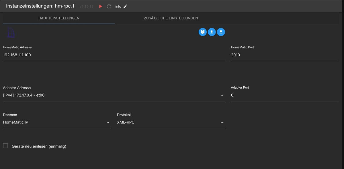

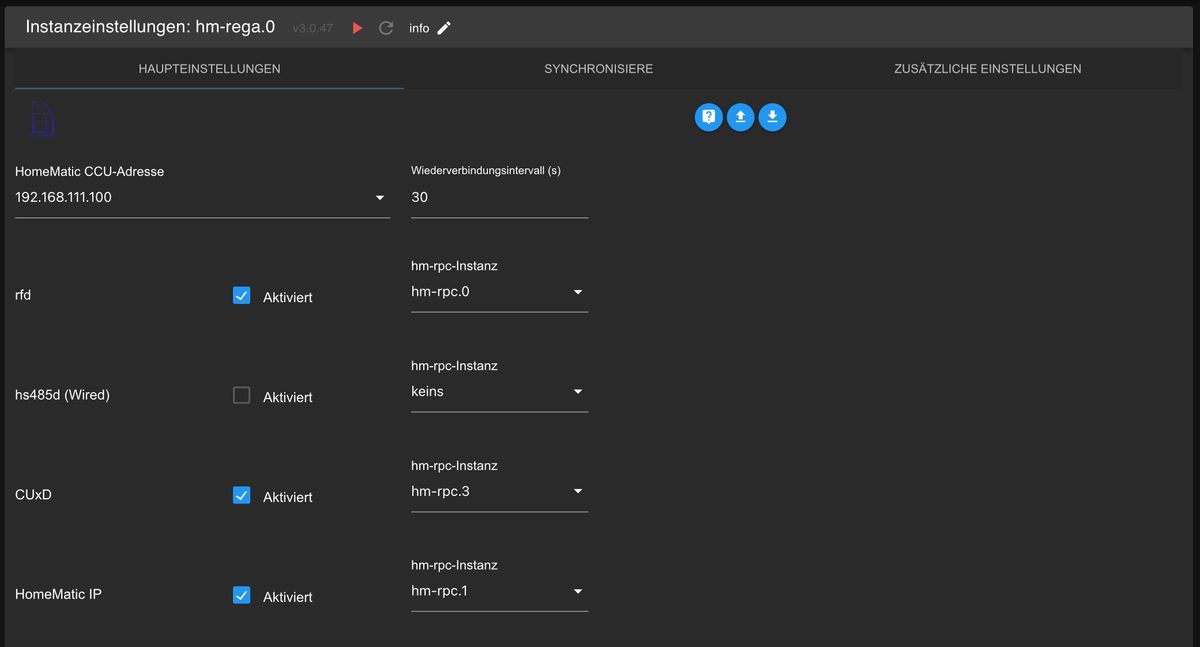

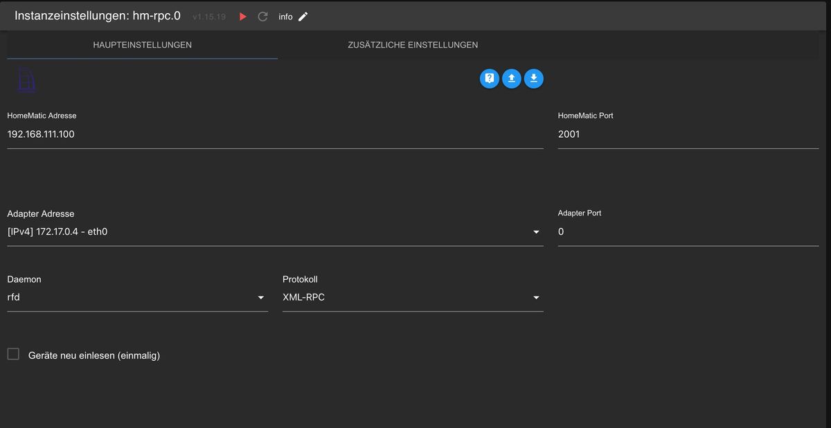

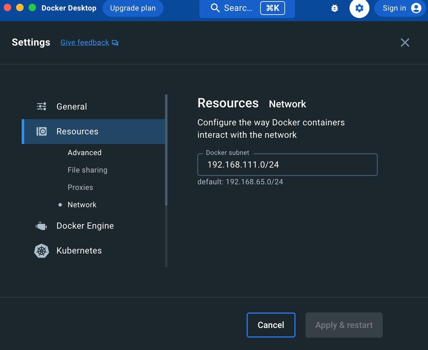

      Hier meine Einstellungen:
      Die zusätzlichen Einstellungen sind bei allen rpc Instanzen gleich.

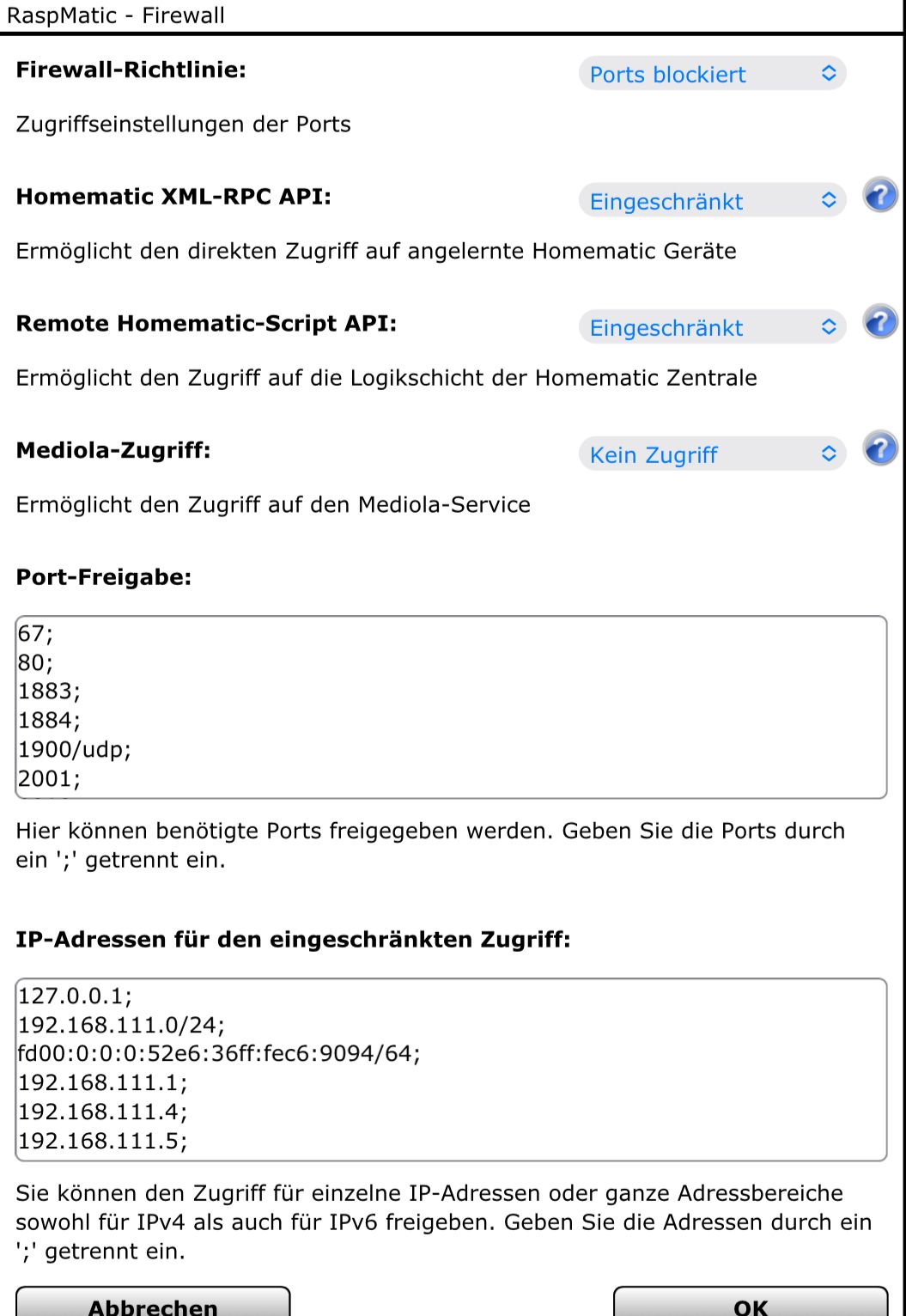

      In der CCU3 Firewall sind folgende Ports und IPS freigegeben:
      67;
      80;
      1883;
      1884;
      1900/udp;
      2001;
      2010;
      3456;
      4001;
      4002;
      4003;
      4004;
      4005;
      4006;
      4007;
      4008;
      4009;
      4010;
      5353;
      6502;
      6668;
      8181;
      8701;
      8883;
      8884;
      9090;
      9091;
      9092;
      9292;
      42001;
      42010;
      48181;
      49292;
      51826;
      51912;
      51913;
      51918;
      51919;
      52789;
      52790
      127.0.0.1;
      192.168.111.0/24;
      fd00:0:0:0:52e6:36ff:fec6:9094/64;
      192.168.111.1;
      192.168.111.4;
      192.168.111.5;
      192.168.111.63;
      192.168.111.101;
      192.168.111.200;
      192.168.111.201;
      192.168.111.202;
      192.168.111.203;
      192.168.111.204;
      192.168.111.205;
      192.168.111.206;
      192.168.111.207;
      192.168.111.208;
      192.168.111.209;
      192.168.111.240
      (Ja so langsam könnte man auch die Frage stellen, ob man die Firewall nicht ganz auf macht :-), aber es ist nun mal „gewachsen“ und einiges auch zum testen drin….)

      EDIT - Inhalt aus späterem POST
      Da ich offensichtlich zu wenig über den Aufbau meines Netzwerks geschrieben habe, möchte ich dies jetzt nachholen….
      Ich betreibe 3 FRITZ!Boxen in meinem Netzwerk
      FB1 (7530 AX - Keller) Kommunikation zum Internet (Glasfaseranschluss über ein Modem des Netzanbieters)
      FB2 (7530 - EG)
      FB3 (7569 - 2OG)
      Alle drei sind per Powerlan (TP-Link TL-P4010P) in einem Mesh Netzwerk.
      Der ioBroker läuft in einem Docker auf einem Mac welcher über Docker Desktop per Terminal gestartet wurde.
      Der Mac ist per WLAN verbunden meist mit FB2 (obwohl er im Keller ist) wird sich aber immer das beste Signal greifen.
      Die CCU3 ist per weiterem Switch mit einem Kabel mit der FB2 verbunden.
      Bisherige Nutzung war CCU3 mit RaspberryMatic und Redmatic (Node Red Add-on) ohne Probleme.
      Diverse Homematic (inkl. IP) Geräte, sowie Zigbee (Redmatic Zigbee2mqtt) als auch WiFi Steckdosen und andere Geräte (wahllos im WLAN aller FRITZ!Boxen Verteilt).
      Da RedMatic veraltet ist und nicht weiter Supported wird, kam der Wunsch nach einer anderen Lösung.
      Mit dem ioBroker habe ich schon lange geliebäugelt, wollte aber eigentlich kein weiteres Gerät nutzen.
      Nun bin ich umsonst an das MacBookPro rangekommen und dachte ich teste mal.
      Das MAcBookPro wurde dank OpenCore Lagacy Patcher auf MacOS Ventura gebracht und läuft einwandfrei.
      Alle Geräte (FB/CCU/Endgeräte) laufen mit aktuellster Firm- bzw- Software.
      Hoffe ich habe es ausführlich genug beschrieben, falls nicht bitte melden und ich ergänze was ich kann.
      Gruß,
      Der Schroeder
      EDIT:
      Hier die Lösung, Danke an alle besonders an @Marc-Berg
      Homoran Codierknecht 2 Replies Last reply Reply Quote 0

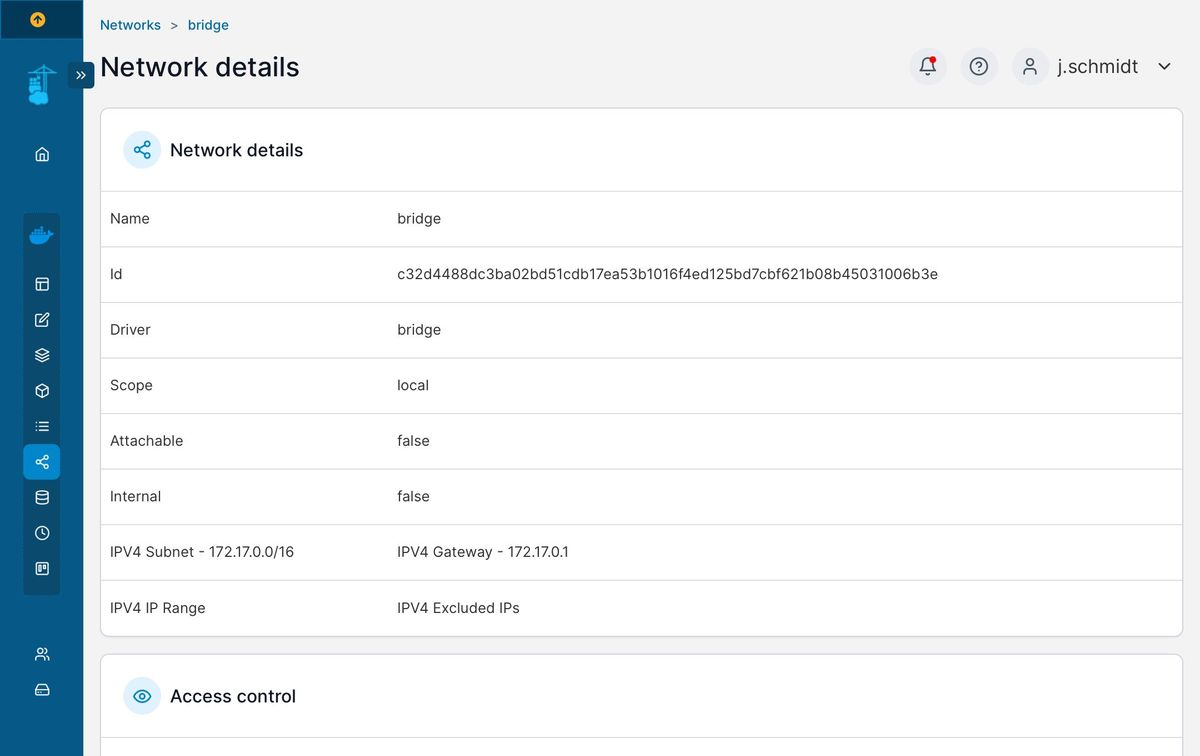

        Homoran Global Moderator Administrators @Schroeder0815 last edited by
        @schroeder0815 sagte in ioBrocker / Docker / CCU3:
        Als erstes vorweg, ich bin neu in ioBroker & Docker,
        aha, deswegen iobrocker! one fits all 😂
        pingen heisst nichts.
        die ports müssen durchgereicht/frei sein.
        und wie sieht es beim Docker aus?

          Codierknecht Developer Most Active @Schroeder0815 last edited by

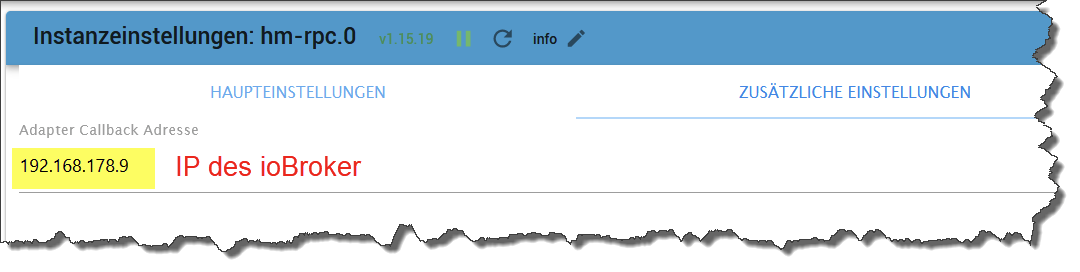

          @schroeder0815
          Hast Du die IP des ioBroker als Callback-Adresse eingetragen?
          Außerdem scheint Port 8701 für hm-rpc.3 nicht im Container gemappt (oder Du hast vergessen das hier anzugeben)

            Das ging Schnell…..
            @homoran said in ioBrocker / Docker / CCU3:
            Bisher bin ich davon ausgegangen, dass dort alles gut ist, weiß aber auch nicht genau was du meinst.
            Die Ports sind im Container auch alle gemapped und vom Terminal im Container konnte ich nach draußen pingen
            Also bis auf 8701 (den hab ich vergessen @Codierknecht ).
            @Codierknecht
            Als callback (für alle) hab ich HOST-Adresse des Containers eingetragen (letztes Bild, als Beispiel), so hab ich das wo gelesen.
            Danke und Gruß,
            Der Schroeder
            Codierknecht Homoran 2 Replies Last reply Reply Quote 0
            • Codierknecht
              @schroeder0815 sagte in ioBroker / Docker / CCU3:
              Ich bin von Docker auf 'nen NUC umgezogen.
              Im Docker stand bei mir auch die IP des Container-Host.
              Beim Umzug bin ich dann darüber gestolpert. Hatte vergessen, die Callback-Adresse auf den NUC zu ändern.
                soweit ich das gelesen habe muss da die ip des Docker hosts rein
                  Schroeder0815 @Homoran last edited by
                  Hi und danke für Eure Unterstützung.
                  Bin mir da leider nicht ganz sicher, habe es andersrum gelesen (wie @Codierknecht scheinbar auch).
                  Wenn ich mir die logs anschaue, habe ich auch das Gefühl, dass die HOST-Adresse rein muss:

                      Schroeder0815 @Marc Berg last edited by Schroeder0815
                      @marc-berg
                      So jetzt bin ich komplett verwirrt…..
                      Komme scheinbar nicht vom Container auf die CCU3…
                      bekomme als Rückmeldung: no Route to host
                      Und zwar egal mit welchem Port ich es versuche…
                      Versuche ich über Telnet Port 80 meine FritzBox zu erreichen, funktioniert es.
                      Auch mit einem Ping komme ich vom Container nicht mehr an die CCU3.
                      Nutze ich Telnet von einem RasPi zur CCU3, wird eine Verbindung hergestellt. Scheint also doch nicht an der CCU3 zu liegen sondern doch am Docker….
                      Habe den Container num mit folgendem Port-mapping neu erstellt:
                      172.17.0.4 8701:87019292:92922001:20012010:201023:238081:8081
                      Die 23 hab ich nur drin weil Telnet den standardmäßig nutzt
                      Leider weiterhin ohne Erfolg
                      Keine Ahnung woran das liegt.
                      Der Schroeder

                          hier der Pingversuch:
                          # ping 192.168.111.100
                          PING 192.168.111.100 (192.168.111.100) 56(84) bytes of data.
                          From 192.168.111.2 icmp_seq=1 Destination Host Unreachable
                          From 192.168.111.2 icmp_seq=2 Destination Host Unreachable
                          From 192.168.111.2 icmp_seq=3 Destination Host Unreachable
                          From 192.168.111.2 icmp_seq=4 Destination Host Unreachable
                          From 192.168.111.2 icmp_seq=5 Destination Host Unreachable
                          From 192.168.111.2 icmp_seq=6 Destination Host Unreachable
                          192.168.111.2 ist eigentlich eine 2te FB die per Kabel (D-Lan) mit der 1ten Verbunden ist und die CCU3 hängt per Kabel an der 2ten.

                            Ja, das meinte ich. Das ist jetzt natürlich nicht normal, und du schreibst ja auch, dass der Ping schon mal funktionierte.
                            Da scheint das Routing schief zu sein, wenn die zweite FB die CCU nicht mehr erreicht. Welchen Weg gehen die Geräte, bei denen der Ping funktioniert? Auch 1. FB-->2. FB-->CCU?

                                Marc Berg Most Active @Schroeder0815 last edited by Marc Berg
                                Einziger unterschied ist eben der Docker Container un, dass der Docker HOST per WLAN / WiFi verbunden ist.
                                Wow, das ist ja mal ein Weg ...
                                Container --> Docker --> Mac OS --> WLAN --> Fritzbox 1 ---> Powerline --> Fritzbox 2 --> CCU (und zurück)
                                Sollte aber trotzdem funktionieren, wenn es nicht grob verkonfiguriert ist. Habe aber keine Idee mehr, außer einen Reboot aller Komponenten.
                                      Der Weg ist nicht ganz so kompliziert da der Mac im WLAN der FB2 hängt.
                                      Container --> Docker --> Mac OS --> WLAN --> Fritzbox 2 --> CCU (und zurück)
                                      Hm ...
                                      Hier: https://forum.iobroker.net/post/1041914
                                      schreibst du aber, dass der Host (ich dachte, das wäre der Mac!?), an FB1 hängt. Kann aber sein, dass ich deinen Aufbau falsch verstanden habe.
                                          @marc-berg said in ioBroker / Docker / CCU3:
                                          Hm ...
                                          Das ist richtig… mein Fehler…. War auch mein Gedanke, da beide im gleichen Stockwerk sind (Keller), der Mac hat sich aber trotzdem mit FB2 im EG verbunden.
