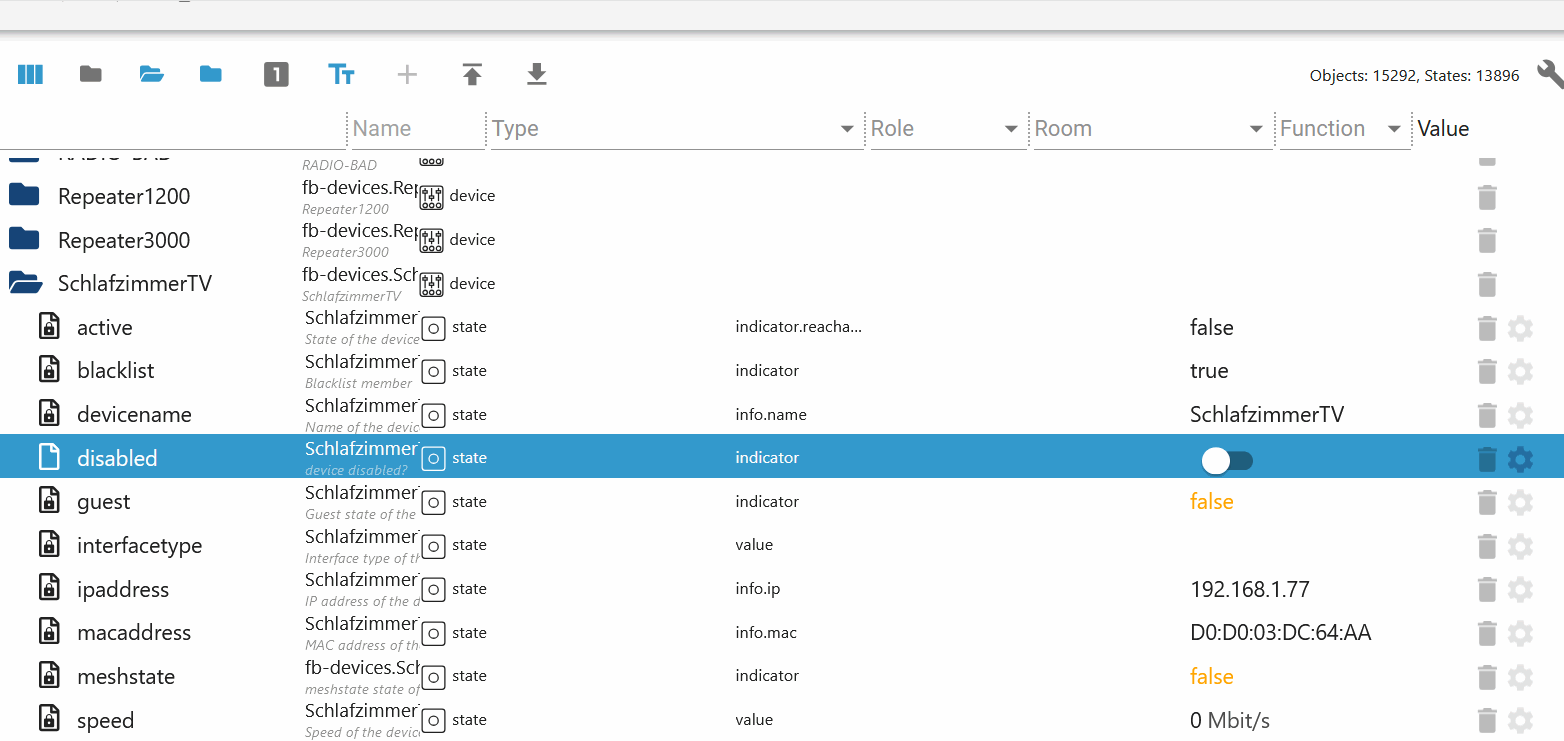

                Ja, es ist etwas komplexer. Die Befehle werden bei mir gut umgesetzt, aber (wenn ich die Änderung über den Admin mache) springt der Wert immer wieder von false auf true zurück.
                Das Debug Log weiß davon nichts:
                fb-checkpresence.0	2024-11-05 21:54:11.869	info	ip "192.168.1.77" 0
                fb-checkpresence.0	2024-11-05 21:54:11.867	info	state fb-checkpresence.0.fb-devices.SchlafzimmerTV.disabled changed: false (ack = false)
                fb-checkpresence.0	2024-11-05 21:54:04.973	info	ip "192.168.1.77" 1
                fb-checkpresence.0	2024-11-05 21:54:04.971	info	state fb-checkpresence.0.fb-devices.SchlafzimmerTV.disabled changed: true (ack = false)
                afuerhoff 1 Reply Last reply Reply Quote 0

                      • Marc Berg
                        Marc Berg Most Active @afuerhoff last edited by Marc Berg
                        @afuerhoff sagte in fb-checkpresence ... .disabled funktioniert nur sporadisch:
                        es etwas länger dauert
                        Das "etwas länger" dauert bei mir ca. eine Minute. In der History ist ganz gut zu sehen, was passiert.
                        1: Ich setze den State "disabled" auf true
                        2: fb-cp setzt den Ack Status
                        3: Ich setze den State "disabled" zurück auf false
                        4: fb-cp macht diese Änderung nach ca. 0,4 Sekunden wieder rückgängig
                        5: Nach ca. einer Minute wird der State auch korrekt auf "false" gesetzt, ohne weiteres Zutun. Wahrscheinlich durch mein eingestelltes Polling-Intervall von 60 Sekunden.
                        Da man nicht ständig an diesem State rumschaltet, ist es kein großes Problem für mich, zumal die "Rückschaltung" in der Fritzbox selbst davon nicht beeinflusst wird. Je nach Anbindung über die Visu kann ich mir aber schon vorstellen, dass dieses Verhalten lästig/fehlerbehaftet sein kann.
