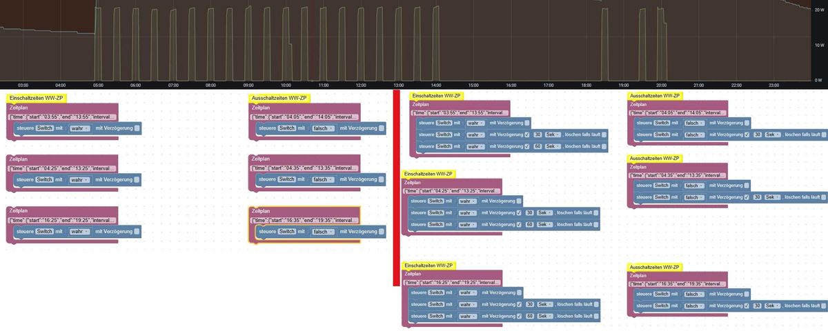

      Moin zusammen,
      habe eine Zeitsteuerung mit Blockly für eine Pumpe.
      Leider wird meist die Anfangszeit ignoriert.
      Die Systemzeit scheint zu stimmen, im Admin Bereich des IO-Brokers wird die richtige Zeit angezeigt, und im VIS habe ich mir auch eine Uhr reingeschoben - ist auch korrekt.
      Zudem kommt auch die Zeitsteuerung für die Endzeiten hin, aber eben nicht für die Startzeit.
      Habe 3 verschiedene Blocklys, für die verschiedenen Wochentage (Wochentage/Sa,So), bei allen das selbe Problem.
      -> Zusätzliche Start/Endzeiten können vorkommen, da noch ein Handsender mit eingesetzt wird, welche die Pumpe für 10 min. einschaltet.
      Leider kann ich selber den Fehler nicht finden, jemand eine Idee?
      (Im rechten Blockly habe ich bereits mehrere Startzeiten, aber es ändert sich nichts im Ergebnis)
      Besten Dank!

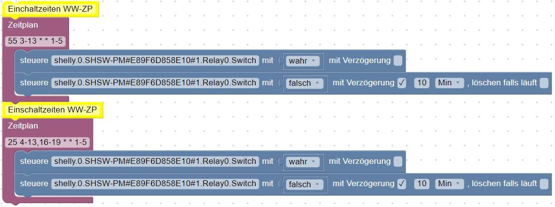

            paul53 @Gismoh last edited by
            @gismoh sagte: Zeitsteuerung mit Blockly für eine Pumpe.
            Wie ich sehe, soll die Pumpe jeweils 10 Minuten laufen. Ich würde es mit 2 CRON-Zeitplänen machen:
            G 2 Replies Last reply Reply Quote 1

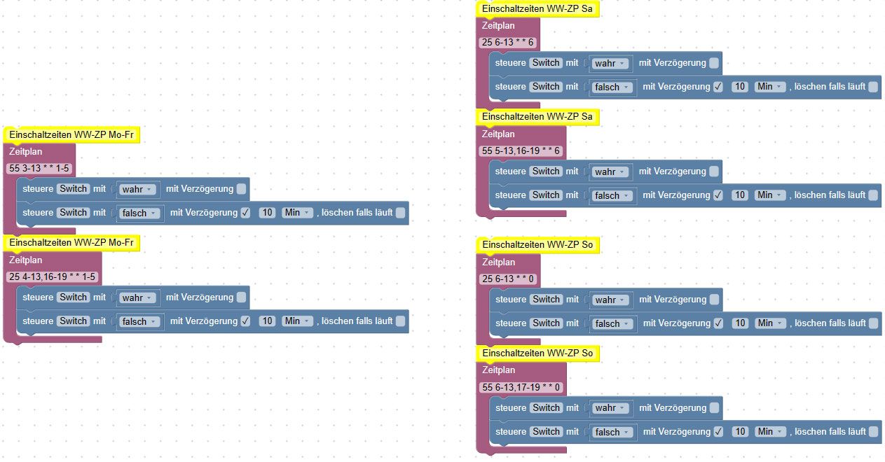

            • G
              Gismoh @paul53 last edited by
              @paul53 , @da_Woody , @MartinP ,
              besten Dank für eure Vorschläge 👍
              Ich versuche es nun erst mal nach dem Vorschlag mit den CRON-Zeitplänen,
              sollte es noch zum selben Verhalten führen, wie aktuell werde ich mir mal den samrtcontrol adapter ansehen.
              Danke auch für das Blockly Beispiel für den Cron-Zeitplan,
              anhand diesen weis ich nun auch wie man diesen erstellt 😉
              • G
                Wunderbar, sieht so auch viel übersichtlicher und effektiver aus - nun alle Wochenprogramme auf einem Blick 🙂
                Hoffe ich habe es richtig gemacht, nun bin ich mal auf Morgen früh gespannt und hoffe das nicht wieder die ersten Schaltvorgänge ausgelassen werden.
                  @gismoh sagte: alle Wochenprogramme auf einem Blick
                  Sa, So 6:25 Uhr bis 13:25 Uhr kann man in einem Zeitplan zusammen fassen.
