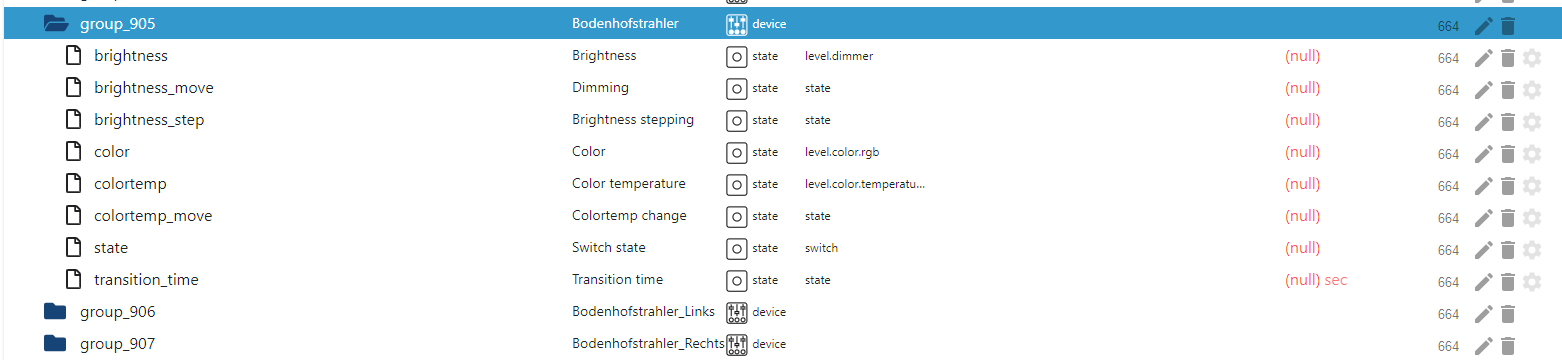

      2. Gibt es einen Trick, devices einer oder mereren Gruppen zuzuweisen? Bei mir schreibt er immer "Updating Membership groups", aber das eigentlich zugewieene Device ist nicht der GRuppe zugwiesen
      Das steht dazu dann im Log:
      error	Exception when trying to Add 0xa81710b78ce80000 to group 906. Error: Command 0xa81710b78ce80000/1 genGroups.add({"groupid":906,"groupname":""}, {"sendWhen":"immediate","timeout":10000,"disableResponse":false,"disableRecovery":false,"disableDefaultResponse":true,"direction":0,"srcEndpoint":null,"reservedBits":0,"manufacturerCode":null,"transactionSequenceNumber":null,"writeUndiv":false}) failed (no response received (23))
      warn	calling addDevToGroup with 0xa81710b78ce80000, 906, 1
      error	add dev to group Error: "Failed to add 0xa81710b78ce80000 to group 905: {}"
      Exception when trying to Add 0xa81710b78ce80000 to group 905. Error: Command 0xa81710b78ce80000/1 genGroups.add({"groupid":905,"groupname":""}, {"sendWhen":"immediate","timeout":10000,"disableResponse":false,"disableRecovery":false,"disableDefaultResponse":true,"direction":0,"srcEndpoint":null,"reservedBits":0,"manufacturerCode":null,"transactionSequenceNumber":null,"writeUndiv":false}) failed (no response received (22))

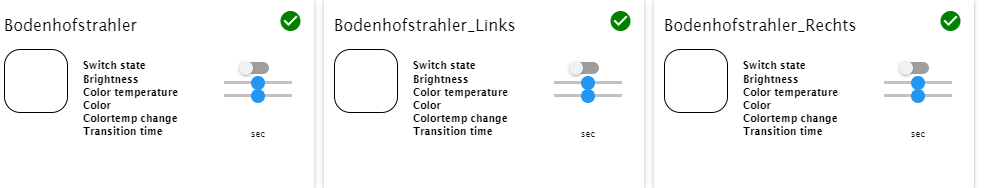

        hast du der gruppe auch namen gegeben ..
          tklein @arteck last edited by
          @arteck ja klar:

                        tklein @tklein last edited by
                        liegt wohl daran, dass die zum Zeitpunkt des Hinzufügens offline waren. Habe jetzt gezielt Devices (online) in eine Gruppe schieben können.
