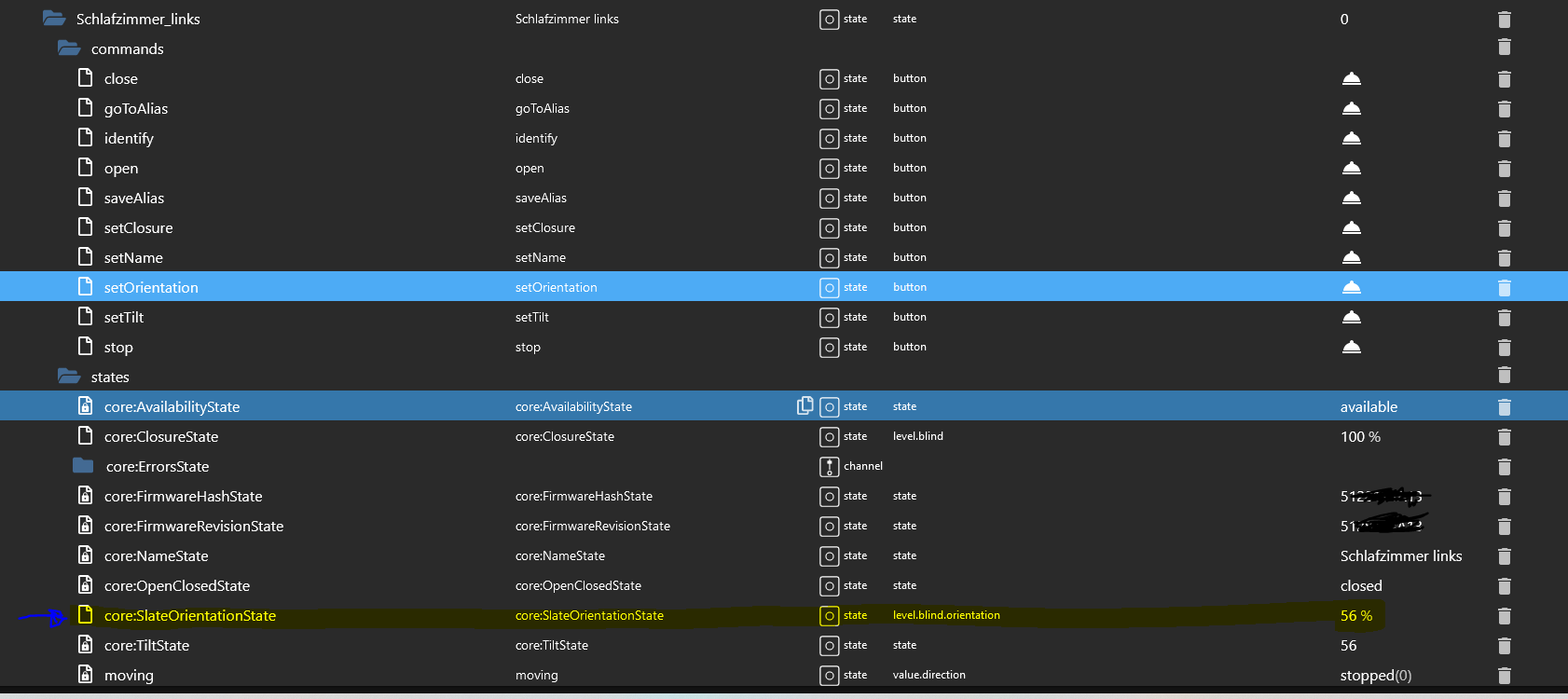

                                  @fa-bio Ein Problem habe ich trotzdem gerade was die Visualisierung angeht. Die Lamellenstoren kann ich in der App neigen. Aber über den IOB habe ich da noch Probleme. Ich muss doch diesen State nehmen oder täusche ich mich?
                                  Fabio 1 Reply Last reply Reply Quote 0
                                  • Fabio
                                    Fabio @stefu87_CH last edited by
                                    @stefu87_ch das kann ich dir leider nicht sagen musst du probieren. Ich fahre bei mir damit nur Markisen raus und rein und habe diese Datenpunkte nicht.
