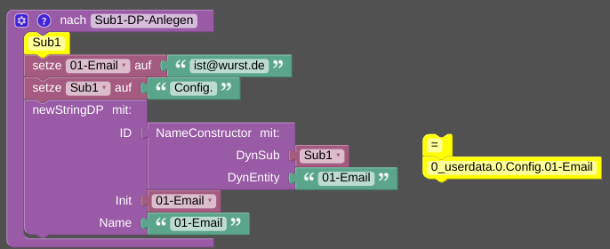

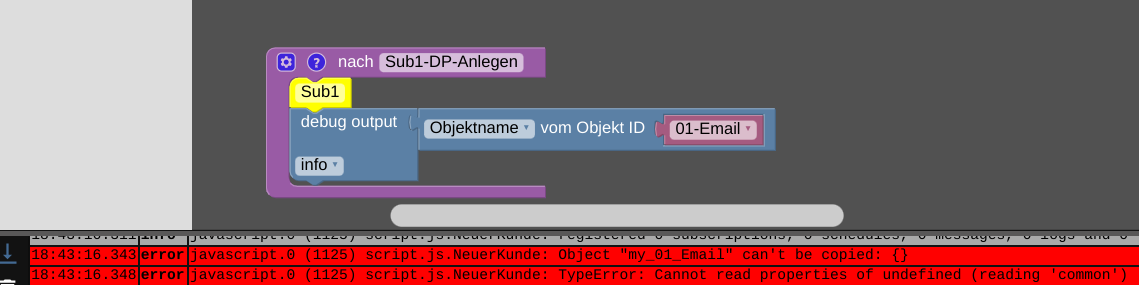

      GIbt es eine Möglichkeit? Ich habe noch keine Lösung finden können?
      Der Name der Variable ist Teil eines Pfades für die folgenden Datenpunkte...
      Was nicht funktioniert und Errors gibt, ist:
      Danke im voraus wenn ihr einen Hinweis habt!
      VG
      Jens
        paul53 @Raidy007 last edited by paul53
        @raidy007
        Die Variable mit dem Bezeichner my_01_Email (wurde gewandelt, da unzulässig) muss eine gültige Datenpunkt-ID enthalten. Der Variablenbezeichner ist irrelevant.

        • Raidy007
          Raidy007 @paul53 last edited by Raidy007
          Danke Paul für deine - wie immer - schnelle Rückmeldung!
          Die "01-Email" ist also die Variablenbezeichnung.
          Ich bräuchte für mein script einmal den Variablenwert UND den Variablennamen.
          Als wert wird ein string zugewiesen, oben im script. Gibt es die Möglichkeit, den VarBez auch als string zB für weitere Operationen zu extrahieren?
          Was ist unzulässig genau - damit ich das verstehe - der Bindestrich?
          Raidy007 paul53 2 Replies Last reply Reply Quote 0
          • Raidy007
            Raidy007 @Raidy007 last edited by Raidy007
            @raidy007
            Dass bei dem Baustein oben eine Objekt-ID erwartet wird ist klar, wäre da eine gültige ObjID drin, hätte er mir das ja sicher auch als namen der ID zurück gegeben. Wie das aber bei lokalen variablen geht, versuche ich gerade rauszubekommen (-:

                  Raidy007 1 Reply Last reply Reply Quote 0
                  • Raidy007
                    Raidy007 @Homoran last edited by
                    Ok danke für deine Erläuterungen. Ich hab das soweit schon verstanden. Das findet ja auch so in meinem script statt.
                    Ich sehe schon, ich werde wahrscheinlich nicht drum herum kommen, alles einzeln einzutragen. Hier ist mein Bsp:
                    Ich hätte den Namen der Variable bei DynEntity und Name unten eingetragen. Ich hoffe es wird klarer was ich meinte. Wenn der Fehler generell bei mir liegt weil ich den Baustein falsch angewendet habe; mea culpa!
                    Ich dachte es geht noch "dynamischer".
                    Danke an alle...
                    VG
                    Jens
