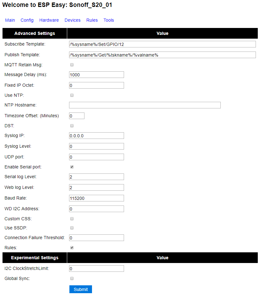

                                also ich bekomme es mit der 2er version auch nicht hin. Habe nun noch einen anderen MQTT Server unter Windows aufgesetzt aber auch der empfängt rein gar nichts. Auch test.mosquitto.org funzt nicht.
                                Ich vermute es liegt an der Firmware
                                Die 148er Version funktioniert dagegen wunderbar :?

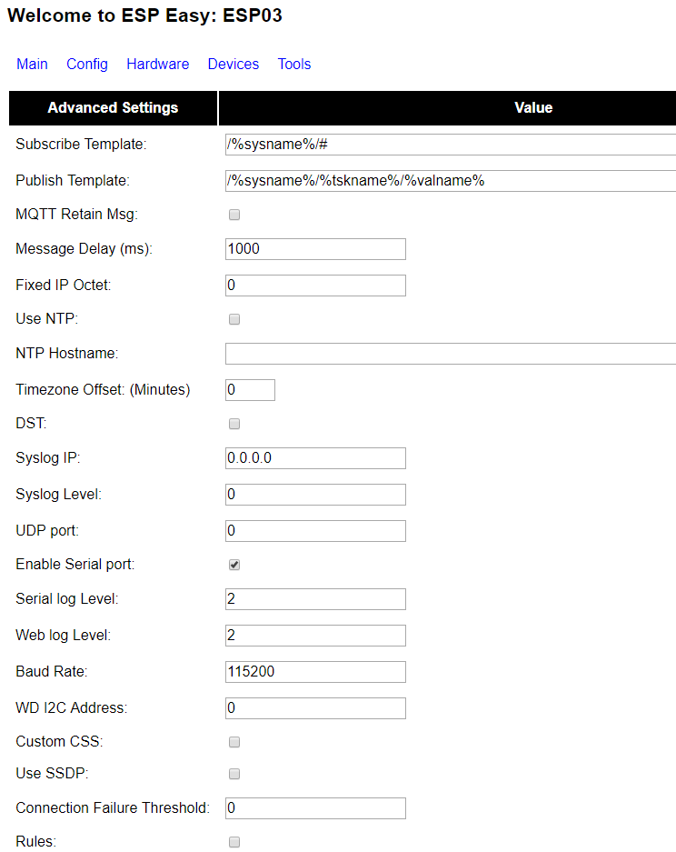

                                  Kannst mal zeigen, wie die 148 bei dir eingestellt ist?

                                    Unter Tools und dann Log kannst dir ja anschauen was der gerade macht. Dort steht in der 148 5306 : MQTT : Connected to broker
                                    und es geht auch.
                                    Einstellungen genau wie die 2er version

                                      Sonst keine Unterschiede zu meinen aus Post 1?

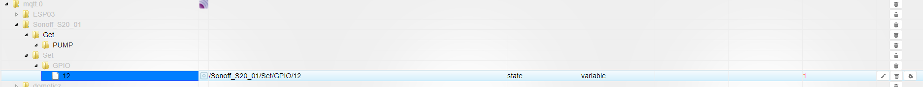

                                      Wie sehen deine Datenpunkte aus?

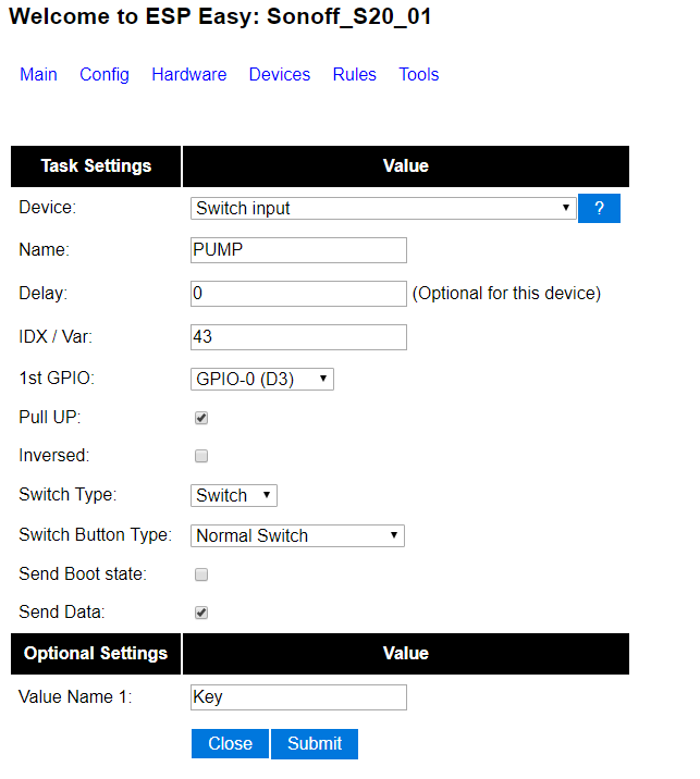

                                        Jetzt mal unabhängig von der MQTT Einrichtung. Funktioniert das überhaupt einen Schalter per MQTT zu schalten? Müsste auf dem NodeMCU nicht ein Dummy eingerichtet werden den du per MQTT schaltest?
