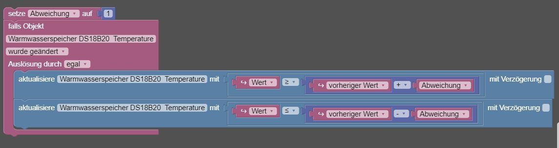

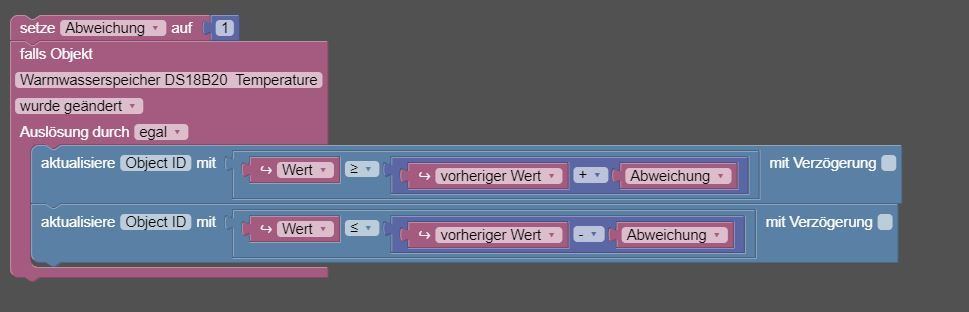

                                      Habe mal nachgebaut mit der Variable hoffe es stimmt so.
                                      Homoran T 2 Replies Last reply Reply Quote 0
                                        Homoran Global Moderator Administrators @siporax last edited by
                                        @siporax sagte in Einschaltwert über Temperatur erfassen:
                                        hoffe es stimmt so.
                                        was soll denn aktualisiert werden?
                                          siporax @Homoran last edited by
                                          @homoran said in Einschaltwert über Temperatur erfassen:
                                          hoffe es stimmt so.

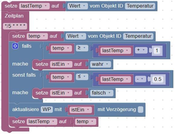

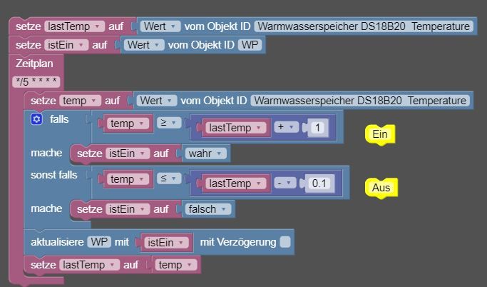

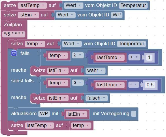

                                            ticaki Developer @siporax last edited by ticaki
                                            @siporax
                                            Das geht so eher nicht. Mit Triggern hast du keine feste Zeitvorgabe. Zeitplan alten Wert speichern und mit neuem Vergleichen. Das geht zwar auch mit Triggern aber dann muß du zumindest die alten Werte speichern bis die Abweichung zutrifft und erst dann den alten Wert neu speichern.
