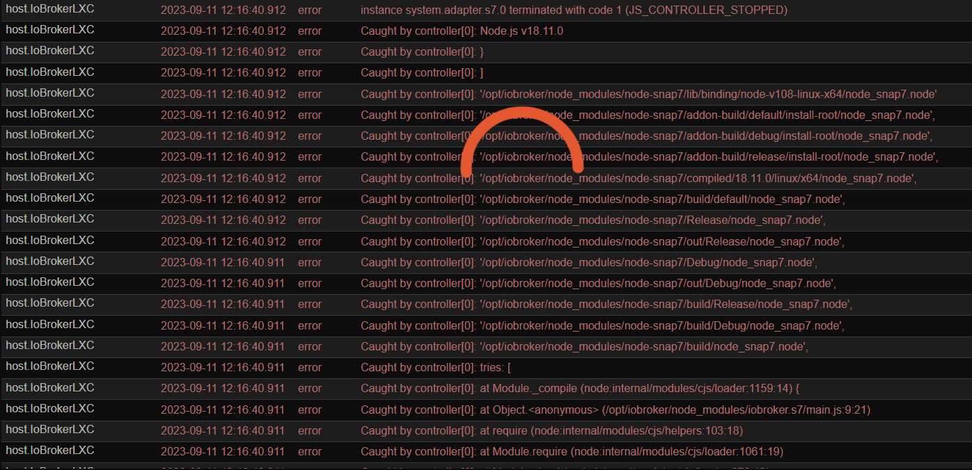

      Hallo ich wollte von node 16 auf 18 hochgehen.
      ich bin nach dieser Anleitung vorgegangen.
      Ich bekomme dann diese Fehlermeldung
      ich habe dann folgendes probiert.
      cd /opt/iobroker/node_modules/iobroker.s7
      npm install --production
      dann bekomme ich folgende Fehlermeldungen

      hoffe mir kann jemand helfen
        Jacke last edited by
        hier einmal der komplette log
        host.IoBrokerLXC
        2023-09-11 12:28:12.449	error	instance system.adapter.s7.0 terminated with code 1 (JS_CONTROLLER_STOPPED)

          Thomas Braun Most Active @Jacke last edited by Thomas Braun
          @jacke
          100% nodejs falsch installiert.
          Schau dir das HowTo aus meiner Signatur an oder das:
          https://forum.iobroker.net/topic/68035/iob-node-fix-skript
          Denn bei deiner ausgegrabenen Anleitung steht groß und fett und deutlich drin:
          Stabilostick
          1. Juni 2019, 02:46
            MOD-EDIT: Dieser Thread und insbesondere diese Anleitung ist von 2019 und somit veraltet
            aktuell ist
            https://forum.iobroker.net/topic/35090/howto-nodejs-installation-und-upgrades-unter-debian
            danke für die Antwort ich habe es mit dem skript versucht der S7 Adapter hängt aber nach wie vor
            curl https://raw.githubusercontent.com/Grothesk242/iob_diag/main/iob_node_update > iob_node_update
            chmod 744 iob_node_update
            ./iob_node_update
            Mit der gleichen Fehlermeldung.

                  @thomas-braun
                  So sieht das skript aus
                  ioBroker nodejs fixer 2023-09-07

                  So sieht danach der Fehler im Log aus
                  host.IoBrokerLXC
                  2023-09-11 17:41:24.854	error	instance system.adapter.s7.0 terminated with code 1 (JS_CONTROLLER_STOPPED)

                  2023-09-11 17:41:13.911	error	Caught by controller[0]: at Module._compile (node:internal/modules/cjs/loader:1256:14) {
                  host.IoBrokerLXC
                  2023-09-11 17:41:13.911	error	Caught by controller[0]: at Object.<anonymous> (/opt/iobroker/node_modules/iobroker.s7/main.js:9:21)
                  host.IoBrokerLXC
                  2023-09-11 17:41:13.911	error	Caught by controller[0]: at require (node:internal/modules/cjs/helpers:121:18)
                  host.IoBrokerLXC
                  2023-09-11 17:41:13.911	error	Caught by controller[0]: at Module.require (node:internal/modules/cjs/loader:1143:19)
                  host.IoBrokerLXC
                  2023-09-11 17:41:13.911	error	Caught by controller[0]: at Module._load (node:internal/modules/cjs/loader:960:12)
                  host.IoBrokerLXC
                  2023-09-11 17:41:13.911	error	Caught by controller[0]: at Module.load (node:internal/modules/cjs/loader:1119:32)
                  host.IoBrokerLXC
                  2023-09-11 17:41:13.911	error	Caught by controller[0]: at Module._extensions..js (node:internal/modules/cjs/loader:1310:10)
                  host.IoBrokerLXC
                  host.IoBrokerLXC
                  2023-09-11 17:41:13.911	error	Caught by controller[0]: at Object.<anonymous> (/opt/iobroker/node_modules/node-snap7/lib/node-snap7.js:8:45)
                  host.IoBrokerLXC
                  2023-09-11 17:41:13.911	error	Caught by controller[0]: at bindings (/opt/iobroker/node_modules/bindings/bindings.js:126:9)
                  host.IoBrokerLXC
                  2023-09-11 17:41:13.911	error	Caught by controller[0]: → /opt/iobroker/node_modules/node-snap7/lib/binding/node-v108-linux-x64/node_snap7.node
                  host.IoBrokerLXC
                  2023-09-11 17:41:13.911	error	Caught by controller[0]: → /opt/iobroker/node_modules/node-snap7/addon-build/default/install-root/node_snap7.node
                  host.IoBrokerLXC
                  2023-09-11 17:41:13.911	error	Caught by controller[0]: → /opt/iobroker/node_modules/node-snap7/addon-build/debug/install-root/node_snap7.node
                  host.IoBrokerLXC
                  2023-09-11 17:41:13.911	error	Caught by controller[0]: → /opt/iobroker/node_modules/node-snap7/addon-build/release/install-root/node_snap7.node
                  host.IoBrokerLXC
                  2023-09-11 17:41:13.911	error	Caught by controller[0]: → /opt/iobroker/node_modules/node-snap7/compiled/18.17.1/linux/x64/node_snap7.node
                  host.IoBrokerLXC
                  2023-09-11 17:41:13.911	error	Caught by controller[0]: → /opt/iobroker/node_modules/node-snap7/build/default/node_snap7.node
                  host.IoBrokerLXC
                  2023-09-11 17:41:13.911	error	Caught by controller[0]: → /opt/iobroker/node_modules/node-snap7/Release/node_snap7.node
                  host.IoBrokerLXC
                  2023-09-11 17:41:13.911	error	Caught by controller[0]: → /opt/iobroker/node_modules/node-snap7/out/Release/node_snap7.node
                  host.IoBrokerLXC
                  2023-09-11 17:41:13.911	error	Caught by controller[0]: → /opt/iobroker/node_modules/node-snap7/Debug/node_snap7.node
                  host.IoBrokerLXC
                  2023-09-11 17:41:13.911	error	Caught by controller[0]: → /opt/iobroker/node_modules/node-snap7/out/Debug/node_snap7.node
                  host.IoBrokerLXC
                  2023-09-11 17:41:13.911	error	Caught by controller[0]: → /opt/iobroker/node_modules/node-snap7/build/Release/node_snap7.node
                  host.IoBrokerLXC
                  2023-09-11 17:41:13.911	error	Caught by controller[0]: → /opt/iobroker/node_modules/node-snap7/build/Debug/node_snap7.node
                  host.IoBrokerLXC
                  2023-09-11 17:41:13.911	error	Caught by controller[0]: → /opt/iobroker/node_modules/node-snap7/build/node_snap7.node
                  host.IoBrokerLXC
                  2023-09-11 17:41:13.911	error	Caught by controller[0]: Error: Could not locate the bindings file. Tried:
                  host.IoBrokerLXC
                  2023-09-11 17:41:13.911	error	Caught by controller[0]: ^
                  host.IoBrokerLXC
                  2023-09-11 17:41:13.911	error	Caught by controller[0]: throw err;
                  host.IoBrokerLXC
                  2023-09-11 17:41:13.911	error	Caught by controller[0]: /opt/iobroker/node_modules/bindings/bindings.js:135
                  host.IoBrokerLXC
                  2023-09-11 17:41:11.932	error	iobroker npm-rebuild: Rebuilding native modules failed
                    @jacke
                    hirsute ist steinalt und wird nicht mehr aktiv gepflegt.
                    Installier da die aktuelle LTS oder gleich ein Debian. Und dann ohne graphische Oberfläche.
                    Hast du den Rat befolgt?
                    *** You need to manually restart your container now! ***
                      Jacke @Thomas Braun last edited by Jacke
                      @thomas-braun Ich habe den S7 adapter gestoppt und dann gesatrtet gleiches ergebnis.
                      dann Habe ich die ganze Maschiene neu gestartet.
                      Evtl. setze ich ein neues System auf und spiel dann alles über den Backitup Adapter neu ein
                        Thomas Braun Most Active last edited by Thomas Braun
                        @jacke
                        Das wird dir vermutlich nichts nutzen, bei mir baut das Ding mit aktuellem nodejs auch nicht mehr. Mit nodes@16 funktioniert es allerdings noch.
                        https://forum.iobroker.net/topic/60999/simatic-s7-adapter-fehlermeldung
                        https://github.com/mathiask88/node-snap7/issues/88
                        Grothesk242 created this issue in mathiask88/node-snap7
                        closed Won't build with nodejs19 #88
                          @thomas-braun
                          Das ist natürlich schlecht hoffe da kommt ein update für den Adapter. dann warte ich mal aktuell kann ich nur Ring nicht mehr aktualisieren.
                            @jacke sagte in s7 Adapter funktioniert nicht mehr noch node update:
                            Das hat mit dem Adapter direkt auch nicht zu tun, das klemmt bei einer Dependency (node-snap7). Und die ist seit Jahren nicht mehr angepackt worden. Das sieht fürchte ich schlecht aus, in der derzeitigen Konstellation.
