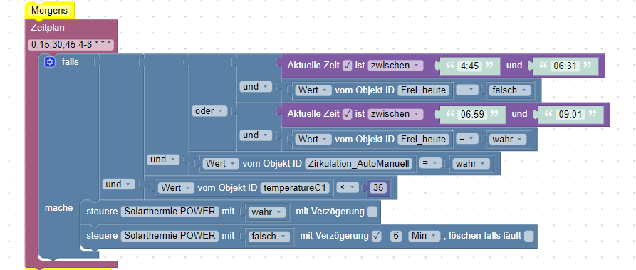

              ich mache das aus einer Kombination aus Zeit und Temperatur . Zu den Hauptzeiten (Morgens Mittags und Abends) läuft die Pumpe für 6 Minuten immer dann wenn eine bestimmte Temperatur an der Leitung unterschritten wurde. Somit habe ich zu den Zeiten immer warmes Wasser. Bei deiner Lösung würde anfangs bei uns zu viel kaltes Wasser durch die Leitung fließen.

                @lesiflo sagte in Warmwasser-Zirkulation mit Shelly | Umsetzung?:
                Das verstehe ich nicht so ganz. Die Menge des kalten Wassers ist doch gleich? Wenn du den Zirkulationskreislauf einmal komplett erwärmen musst, geht die Energie doch sowieso verloren?!

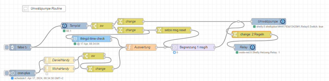

                                  Ich möchte kurz sagen wie ich es gelöst habe.
                                  Ich habe eine Steckdose an die Umwälzpumpe gehängt und steuere diese über Alexa.
                                  Morgens schalte ich die Pumpe vom Bett aus an mit "Therme an" ein. Bis ich im Bad bin und das Wasser benötige ist das Wasser schon durchgepumpt. (Wohne allerdings auch nicht in einem Schloss) Die Steckdose schaltet automatisch nach 10 min ab.
                                  Abends das gleiche Spiel. Unter Tag benötige ich weiter kein warmes Wasser und wenn, kann ich die Pumpe ja jederzeit anschalten. So spare ich es mir das Wasser Sinnlos im Kreis zu "kühlen" und zusätzlich den Strom für die Pumpe. (Ok, Strom kann man ja fast vernachlässigen bei der kleinen Pumpe)
                                  Ob das für einen selbst praktikabel ist wird wohl auch von den Lebensgewohnheiten abhängen 🙂
