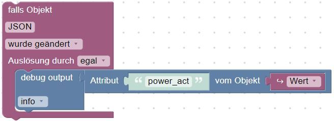

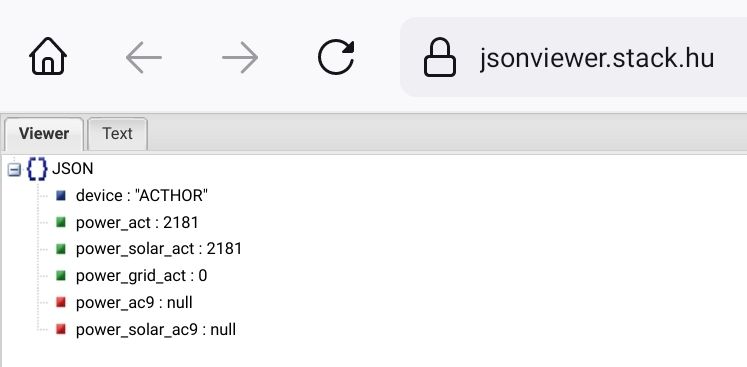

      ich bin seit Stunden dabei einen einfachen Wert aus einer json mit Blockly auszulesen.
      Gerät ist lokal im Netz:
      "device":"ACTHOR",
      "power_act":2181,
      "power_solar_act":2181,
      "power_grid_act":0,
      "power_ac9":null,
      "power_solar_ac9":null,
      Nach Anleitung im Netz kam immer "NULL" im Blockly raus.

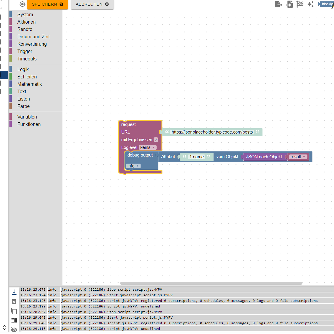

      Daher habe ich mal diese Anleitung durchgearbeitet:
      https://www.machs-smart.de/json-blockly-einlesen-parsen-verarbeiten/
      leider kommt im DEBUG-Fenster nur "undefined" als Ergebnis.
      Wurde an Blockly was geändert, oder bin ich einfach zu doof.
      Könnt ihr mir helfen?
      Beste Grüße
      Florian

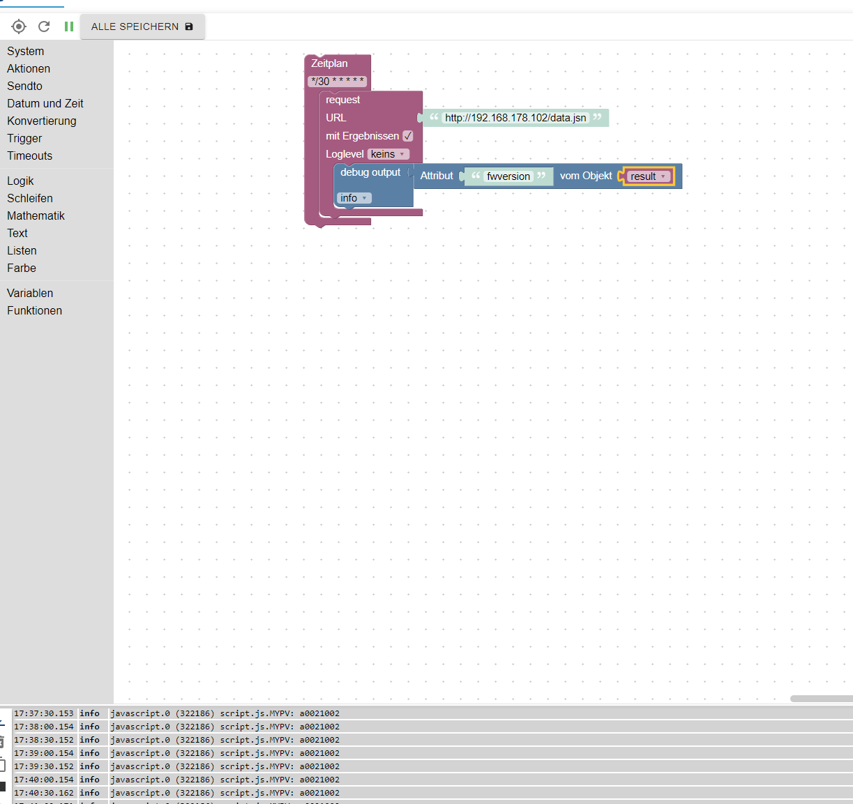

        paul53 @Kajo last edited by paul53
        @kajo
        Das Attribut "name" ist bei dieser URL (liefert Übungs-JSON) nicht dabei. Versuche es mal mit "1.title".
        Was hat die gezeigte URL mit dem geposteten JSON zu tun?
        Mit dem gezeigten JSON in einem Datenpunkt muss das Blockly so aussehen:
          Homoran Global Moderator Administrators @Kajo last edited by
          @kajo sagte in Neuling total überfordert 😞:
          warum?
          was sagt denn der zu deinem Problem?
          du kannst nur auslesen was im JSON steht
          weil 1.name nicht im JSON vorkommt.
          und jetzt ist das arme Blockly schuld 😢

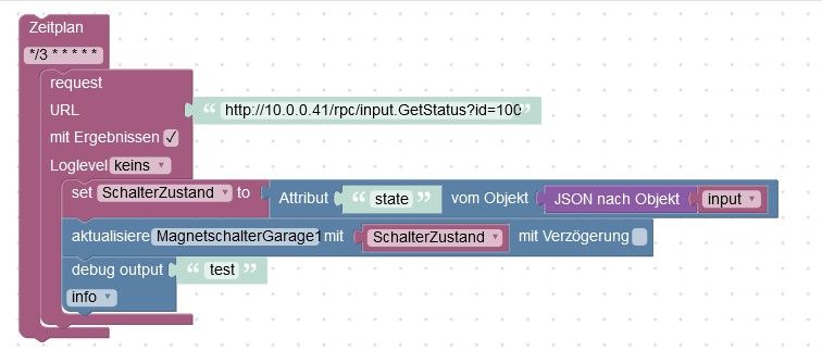

            @homoran darf ich mich da anhängen. Hab so ein ähnliches Problem mit meinem Shelly addon Magnetschalter. Ergebnis ist auch immer undifinde obwohl im meinem fall "state" im Jjson vorkommt. mein Blockly sieht so auf:
            Bitte kann mir sagen was ich da falsch mache. Die Temperatur hab ich so problemlos auslesen können, nur der Schaltzustand des Magnetschalters lässt sich nicht in die Variable schreiben.
            Bitte helft mir glg Christian
              paul53 @Christian 5 last edited by paul53
              @christian-5 sagte: was ich da falsch mache.
              Der Variablenbezeichner muss result sein (genau so geschrieben) - nicht input.
              • C
                Christian 5 @paul53 last edited by
                @paul53 besten dank erstmals, ich dachte das wäre egal wie die Variable heißt.
                glg Christian

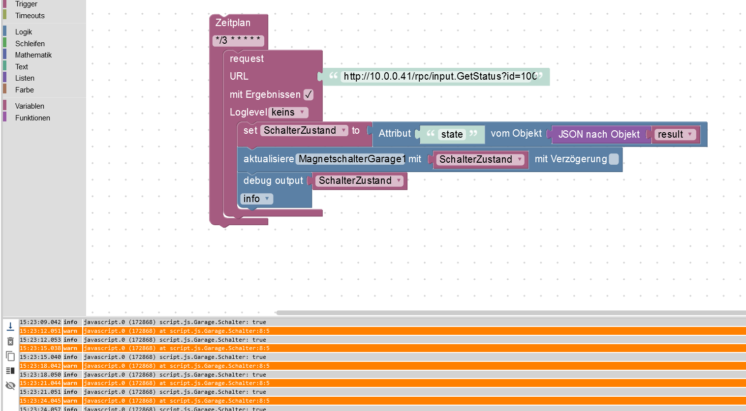

                    @homoran funktioniert ja schon ein "bisschen"
                    javascript.0 (172868) at script.js.Garage.Schalter:8:5 aber was hat diese Warnung zu bedeuten.
                    wie wird den "result" zugewiesen?
                    glg

                                1. schedule("*/3 * * * * *", async () => {
                                2. try {
                                3. require("request")('http://10.0.0.42/rpc/input.GetStatus?id=100', async 7. (error, response, result) => {
                                4. SchalterZustand = getAttr(result, 'state');
                                  paul53 @ticaki last edited by paul53
                                  @ticaki sagt: was in Zeile 5 steht.
                                  Zeile 8.
                                  @Christian-5
                                  Im Tab "Protokolle" erhält man weitere Informationen zur Warnung. Vermutlich ist der Datenpunkttyp falsch (nicht Logikwert).

                                      Aber der Datenpunkt war auf Zeichenkette gestellt da er mir anfangs auf Logikwert immer [null] ausgegeben hat. Jetzt wieder auf Logikwert und es funktioniert ohne Warnung!!! Besten Dank!!!! jetzt noch irgendwie in VIS darstellen, aber wie...

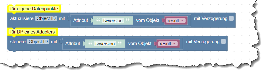

                                            Wie bekomme ich diesen Wert in einen bereits angelegten Datenpunkt im ioBroker (Objekte/0_userdata.......)
                                            Wenn die Frage geklärt ist, lass ich euch erstmal in Ruhe 🙂
