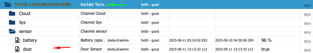

      Ich möchte gern in einem Blockly bestimmte Daten des auslösenden Objekts erhalten. Im nachfolgenden Bild ist das Objekt mit dem roten Pfeil (door) der Auslöser. Ich möchte jedoch den Namen des Ordners mit dem grünen Pfeil (Kontakt Terrassentür) erhalten. Geht das irgendwie?

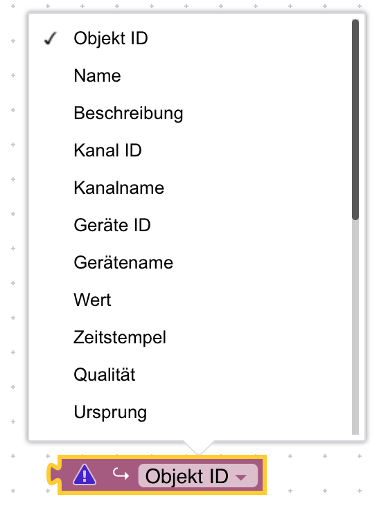

      Über
      komme ich ja an diverse Informationen des auslösenden Objekts heran - aber irgendwie nicht an das was ich haben will... Wie komme ich an die Info welche ich haben will? Weiß das jemand?
        nein, das Objekt heisst shoxxxxx.sensor.door

          @guitardoc sagte: Namen des Ordners mit dem grünen Pfeil (Kontakt Terrassentür) erhalten. Geht das irgendwie?
          Versuche es mit "Gerätename".
          • G
            guitardoc @paul53 last edited by
            @paul53 Gerätename funzt. Danke!
